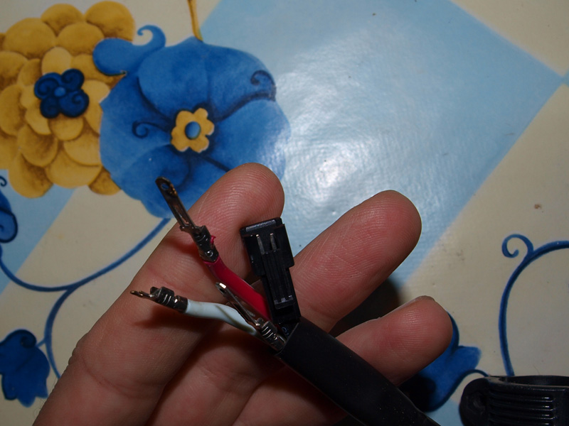

eccolo qua, come prima notizia vi dico che l'attrezzo ha svampato signò! (forse dovrei farmi una passeggiata dai frati trappisti, per fortuna il pc l'ho mezzo recuperato, anche se agogna un bel format)
Dopo averlo collegato andava tutto bene, ho fatto delle prove, bella luce blu, tutto fantastico, due giri di chiave avanti e indietro, ad un certo punto SWAMP!! scintillina e fumatina. Per fortuna la luce si accende ancora, mentre il sonarello è partito, così come le luci blu; poco male, credo che me ne sarei stancato presto, oltre ad attirare sguardi di curiosi, pizzardoni compresi.
Comunque l'attrezzo può essere usato come chiave switch, ma evidentemente non è molto robusto. Per collegarlo come chiave di accensione basta far passare il positivo prima per l'aggeggio e rimandarlo alla centralina, usando il rosso come IN e il bianco come OUT.
Ecco i fili che escono, il bianco l'ho fuso al primo tentativo, il connettorino nero serve per il cicalino:

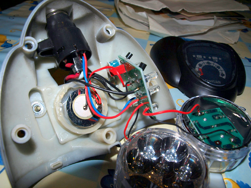

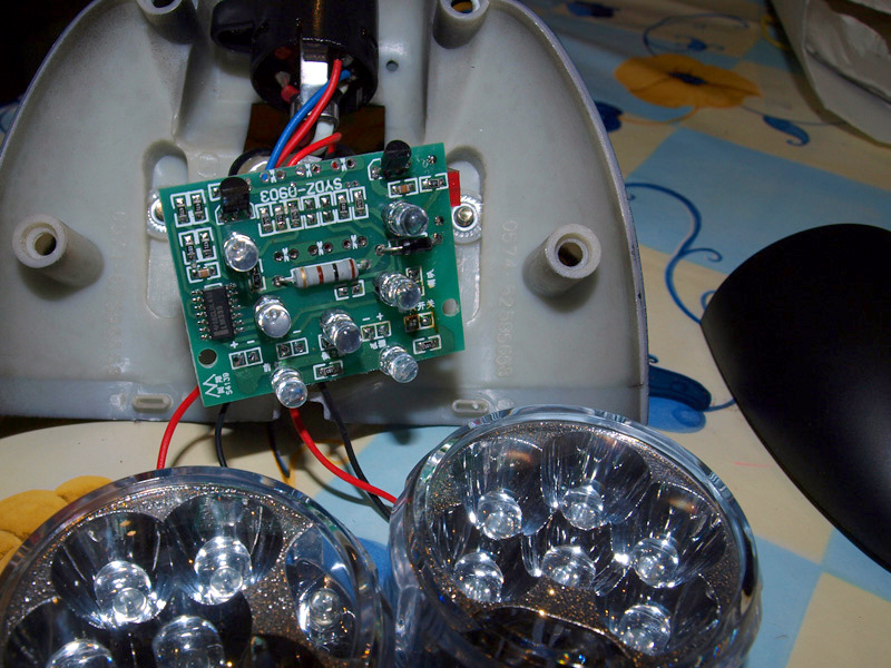

Ecco l'interno, prima della sfiammata:
211,86 KB
204,01 KB

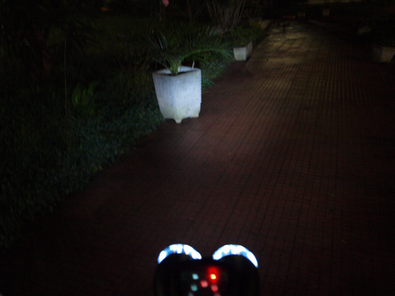

La luce che fa nel corridoio completamente buio della cantina:
147,39 KB
In esterno:

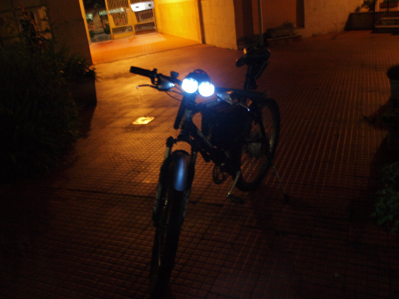

143,78 KB
Frontale:

Grazie Dumil, sembra che faccia molta luce, e come prevedevo e' facilmente modificabile
ci riesci a leggere la sigla sull' integrato?

direi che è un LM339, se mi dovesse ricapitare di rismontarlo sarò più preciso.

Oggi ho montato il faro sul manubrio, solo per il fatto di volerlo montare non sul manubrio ma sull'estensiore ci ho messo 3 ore!!
le prime impressioni sono così così, nel senso che è un po' troppo grosso e appena preso in mano, muovendolo, si sente come un vite che balla all'interno dell'involucro.
Appena mi arrivano i connettori... non vedo l'ora di testarlo.

Oggi ho provato il faro sulla 48V, dopo 10 sec scintollone anche al mio.
Ho preso uno spavento che ho perso 3 anni di vita, cmq danni non ne ho fatti a meno di una leggere bruciatura degli anderson.
Forse avrò fuso il beeper perchè la luce la fa ancora.
Quei led blu sono orrendi la notte accecano, non ho parole e poi direi anche inutili.
Il faro direi che fa una luce più che buona se non fosse che me ne va solo uno!!!
il sx non si accende, domani mi tocca smontarlo e sperare che si sia solo dissaldato un cavo.
p.s. il problema si presentava anche prima del corto, quindi era già rotto in partenza.
appena ricevuto, scuotendolo sento una vite che balla all'interno..., speriamo sia una vite e non qualche componente elettronico rotto.
Sapete cosa mi piacerebbe fare?
smontare tutta la parte superiore (quella dove ci sono i led e il tachimetro) che non serve a nulla e montarci il watt's up.
chissà se c'è spazio....

nuvola
1261 Messaggi
Inserito il - 31/01/2010 : 17:25:11  Mostra Profilo  Visita l'Homepage di nuvola Invia a nuvola un Messaggio Privato  Rispondi Quotando
Faro sistemato, come previsto era un cavetto che si era dissaldato

Ciao, stamattina mi è arrivato il faro,
smanio per montarlo ma le vostre svampate mi rallentano,
l'avete provato collegando il bianco e il rosso al posto dell'interruttore che da il consenso alla centralina?
Con il piccolo nero al nero della batteria,
nei miei sogni otterrei,
a chiave disinserita tutto OFF
chiave in posizione 1 bici accesa
chiave in posizione 2 bici accesa e faro acceso,
sogno perchè nel pacco non c'è un piffero di scheda tecnica.

Eccomi,
grazie per le risposte,
ha risposto pure CammiCC con il suo schema:
il connettorino con due fili neri è quello del clacson, ma già si sapeva,
degli altri tre,
il nero va al negativo batteria,
il rosso al positivo batteria,
il bianco va al filo della centralina che riceve il consenso dall'interruttore sul manubrio.
in parole povere il fanale se ben collegato prenderà il posto dell'interruttore Rosso (Nel Nine)
l'ho provato ora,
il funzionamento della chiave è esattamente come nel mio "sogno",
niente male come luci,
abbastanza forte il clacson,
decisamente accecanti i led di stato della batteria.
ciao
