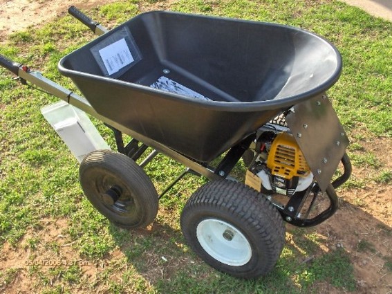

anch'io volevo farne una, avevo preso spunto da questa:
105,14 KB
in vendita qui:http://www.motorizedwheelbarrow.com/Details.asp?ProductID=2426
certo, ha un motore a scoppio, ma l'idea è buona immaginatela con un motore elettrico e senza impazzire, aggiungendo due ruote dietro ad una carriola normale, quindi a tre ruote...
secondo me i motori della golden non vanno bene, credo, ma posso sbagliarmi che facciano troppi giri per una carriola meglio un motore elettrico molto demoltiplicato
