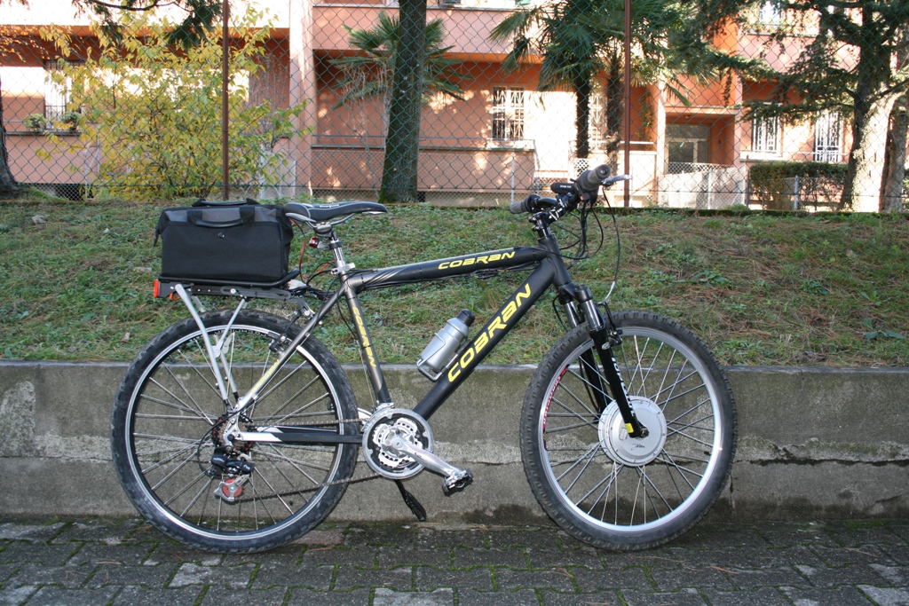

Dopo un po di attesa per le parti e un po' di ore di officina pere l'adattamento dei componenti è finalmente nata la mia creatura...
Come la vedete?
l'autonomia è ancora da testare ma ha 3 batterie da 12Ah con un motore da 250W, una 30ina di km dovrebbe farli.
Vi faccio sapere!!!
Inserito il - 11/12/2009 : 11:32:59  Mostra Profilo Invia a pixbuster un Messaggio Privato  Rispondi Quotando
Wowwwwwwwwwwwwww bella !!!!!
Benvenuto Pmattox
Con la tua configuarzione io direi che di km devi arrivare a farne 80 e spingendo moderatamente sui pedali
Se ne hai voglia, raccontaci se hai avuto difficoltà nel montaggio e poi tienici aggiornati sulle "prove su strada"

Ha un aspetto molto "solido" complimentoni! (anzi, rock solid!)
Magari sistema solo i fili sotto la sella
Ben fatta!

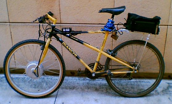

Bentax
1559 Messaggi
Inserito il - 11/12/2009 : 13:31:05  Mostra Profilo Invia a Bentax un Messaggio Privato  Rispondi Quotando
grande pmattox e benvenuto tra i kittari!
bella e robusta la tua bici! complimenti !
facci sapere alcuni dati tecnici in più.
batterie di che tipo ? (Pb / LiFePO4 / NiMH ...)
e il motore che marca e modello è ?
il controller che marca e da quanti ampere ?
è roba della crystalyte?
la tua bici sembra avere le stesse caratteristiche elettriche della mia prima bici kittata.
il tuo telaio invece è di gran lunga migliore. bel lavoro!
46,22 KB
la mia prima e-bike kittata! anno 2007
Motore....... Crystalyte 4008
Controller... Crystalyte 20A-36V
Batterie..... Pb sigillate 3 x 12V-12Ah
Vel Max ..... 36 km/h con pedalata
Autonomia.... mai testata (> 10 km)
l'ho usata per un anno e poi rivenduta per (solo!) 450 euro ad un italiano emigrato in Svizzera !!!

Vedere i cavi rossi e neri in ordine sparso sotto la sella non mi entusiasma, una sistematina utilizzando della guaina termorestringente sarebbe necessaria.
Un kit anteriore, bicicletta dall'aspetto solido, una bella realizzazione semplice ma efficace; Ti faccio i complimenti anch'io.
Inserito il - 11/12/2009 : 21:34:33  Mostra Profilo Invia a gigi35 un Messaggio Privato  Rispondi Quotando
benvenuto pmattox,molto bella la bici,il fanalino rosso sotto la sella non si vede piu' con la borsa sul portapacchi,ma come e' fissata la borsa?

Ciao, grazie per i commenti, ho già sistemato i cavi con la termoretraibile e il fanalino posteriore di fianco al mozzo ruota posteriore.
Le batterie sono sigillate al piombo della Winner 12V 12Ah
La borsa è una borsa attrezzi della stanley: 9 euro da Leroy Merlin
Motore e controllore sono nine continents Motore 36V 250W mod 4008 con relativo controller.
Per montare il motore però ho dovuto smontare i due coperchi del motore e tornirli sull'alloggiamento del cuscinetto visto che in origine strisciava nella forcella.
Il perno del motore non è fatto granchè bene e varrebbe la pena rifarlo se il motore è affidabile.
Voi avete esperienza in merito?
Si friggono subito o fanno della strada?

Per la durata, il nine anteriore 250w che ho ha fatto sicuramente oltre 4000km tutti in città (non so più esattamente perchè è partito il contakm)e funziona perfettamente. Le batterie se sono al piombo cicliche come le mie dovrebbero darti una 40ina di kilometri se pedali appena un po' e non parti col motore da fermo.
Per il resto, non voglio fare il menagramo, molti la pensano diversamente ma mi sento in dovere di dirlo quando posso, fai attenzione che la coppia torcente dell'asse motore non spacchi la forcella, le forze in gioco sono più elevate di quanto non sia intuitivo (un centinaio di chili di pressione) e il materiale della forcella ammortizzata è quasi di sicuro alluminio o magnesio, che sono metalli soggetti a rotture per fatica (se ne sono già verificate un po', cerca). Io ti consiglio caldamente di sostituirla con una rigida in acciaio, anche economica, tanto con una gomma da 2 pollici su strada l'ammortizzamento è più che discreto.
