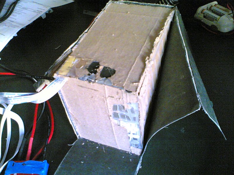

Mi e' arrivato, finalmente, il pacco da 48V 10AH che avevo preso su
ebay, purtroppo ha la prima cella che non va'.
Non raggiunge la carica (anche cercando di caricarla singolarmente
con apposito caricabattere per A123) e dopo 2,5Ah di scarica scende
a 2.5V
Che soluzioni ci sono ?
Lasciarla nel pacco e farla morire con i primi cicli di carica/scarica
o cercare di levarla dal pacco ?
Ieri ho provato a smontare il pacco, ma e' praticamente un blocco di
colla, l'impresa sara' ardua...... (suggerimenti ? )
Che succede se la lascio nel pacco ?
Qui la foto di come e' fatta dentro la batteria :

Cosa intendi per colla?Forse è del semplice silicone trasparente?Non sò se dico una fesseria ma con il calore si dovrebbe scollare!!!!Ma non vorrei che si rovinassero le celle a causa della temperatura.
vadda
174 Messaggi
Inserito il - 21/12/2009 : 16:14:42  Mostra Profilo Invia a vadda un Messaggio Privato  Rispondi Quotando
Mmmmm..... no, non e' silicone, e' colla termica, abbastanza rigida.
Non sono sicuro che siano tonde quelle che ho, non sono riuscito ad
aprire il pacco abbastanza.
La prima impressione era che fossero prismatiche, ma nella mail
di risposta il tizio ha parlato di "row" e mi e' venuto il dubbio.
Stasera provo con il phon, anche se credo sia poca come temperatura.

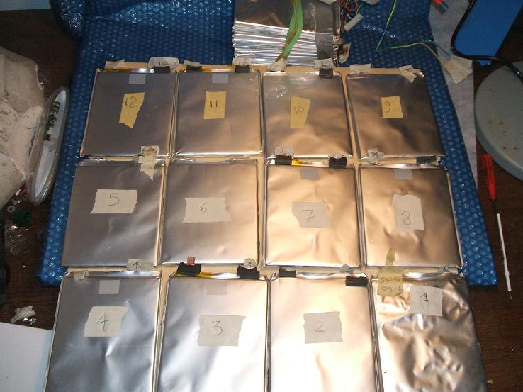

Inserito il - 21/12/2009 : 17:52:14  Mostra Profilo Invia a icnus un Messaggio Privato  Rispondi Quotando
Ecco come si presentano le celle prismatiche del Ping.
73,54 KB

Ho finito di aprire il pacco, ci sono celle prismatiche, domani posto le foto.
Ora rifaccio le saldature e escludo la coppia di celle rotte (e' una 16s2p) per fortuna e' la prima.

arrivavano tutte a 3.7 (tranne quella rotta).
Il pacco e' stato in carica piu' o meno 6-7ore , dopodiche' ho messo la
cella incriminata, sotto carica da sola ma non c'e' stato verso di fargli
finire la carica, avrei potuto lasciarla attaccata per giorni.
Se gli faccio una raccomandata internazionale il costo e' poco, credo intorno agli 8 euro,
se e' questo che vuole non ho problemi, cmq le foto gliele ho gia' mandate.
Per il BMS nessuna dritta ?
