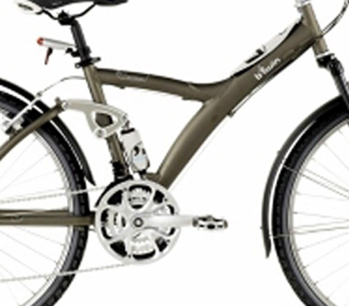

Ciao a tutti,
galvanizzato dai tuoi successi di Barba49 ieri mi sono comprato una Btwin7 Taglia L con Ruote da 28".
probabilmente come motore sceglierò il suo stesso modello (se tiene il Survoltaggio).
per la batteria,
io vorrei inserirla nel triangolo dell'ammortizzatore,
c'è nessuno che abbia già fatto il conto di quante celle ci stanno nel triangolo?
48,7 KB
Roberto mi fornirà a breve una batteria con le 32650 4h
51,2 volt 12A
sarebbero 48 celle + il bms,
la mia attuale batteria di volume identico ci potrebbe anche stare se
correttamente adattata,
Qualcuna ha già fatto i compti?

@Pippopeo: Qualcuno del forum aveva fatto una prova con un contenitore nel triangolo: mi pare fosse riuscito a farci entrare 100 celle 18650 Li-ion di Dennj, che darebbero (con 98 celle 14S-7P) 48v-11,5Ah. Se le metti in due strati adiacenti (il contenitore diventa spesso 14Cm) ce ne stanno il doppio...

@Pippopeo: Prova a prendere spunto dal contenitore di Gip-Mad qui: http://www.jobike.it/forum/topic.asp?TOPIC_ID=4320

Grazie Barba49,
è proprio quello che cercavo,
nella ricerca sul sito ho usato i keyword sbagliati.
Adesso mi faccio una cultura.
