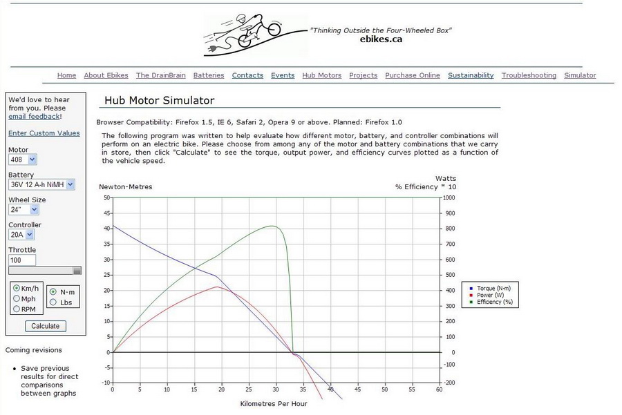

Inserito il - 21/02/2010 : 00:03:10  Mostra Profilo Invia a pixbuster un Messaggio Privato  Rispondi Quotando
I tuoi valori mi sembra possano essere corretti
Guarda questo grafico "tipico"
125,57 KB
