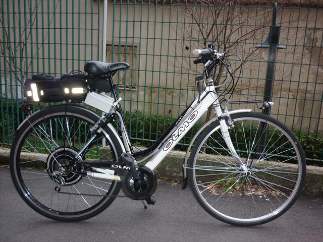

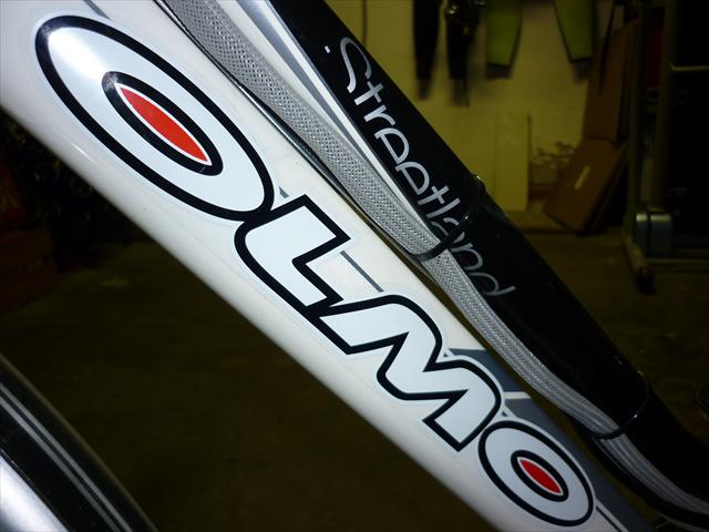

barba65
36 Messaggi
Inserito il - 28/02/2010 : 22:03:16  Mostra Profilo Invia a barba65 un Messaggio Privato  Rispondi Quotando
Ciao Paguro, come ti ha detto stefno io ho usato la calza con risultati secondo me discreti.
43,05 KB
e nell'insieme...
74,06 KB
Olmo Streetland-Golden Motors 500W 36V
