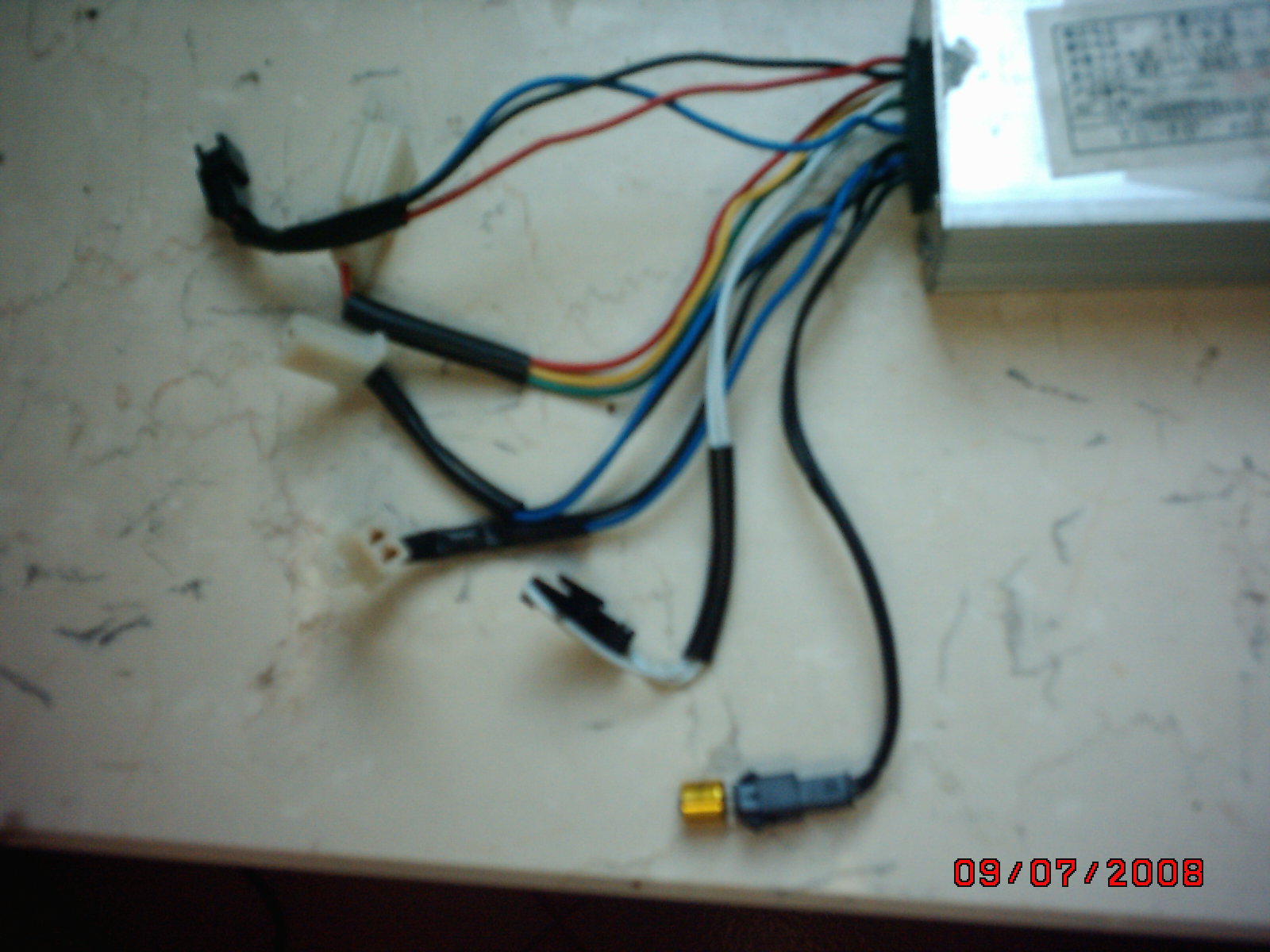

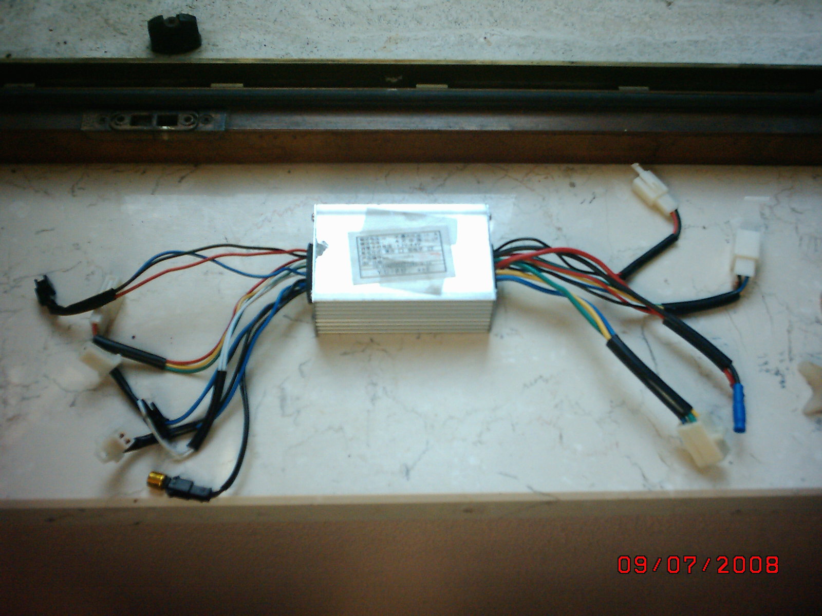

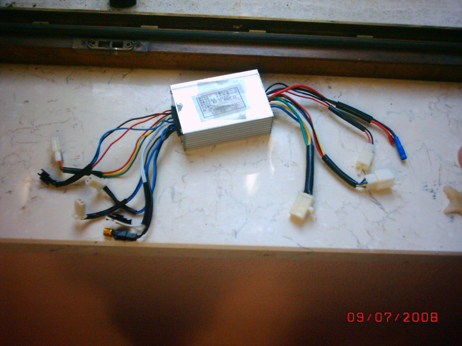

ciao a tutti sono appena iscritto e come sempre ho da porre un quesito a voi che sicuramente siete intenditori (dovete saper ke x me l'elettricità e una cosa che fa accendere e spegnere la lampadine non sò se ho reso l'idea)profano in tutto: ho una bici elettrica YU_FU gia il nome dice tutto ,FU proprio... mortala centralina e
l'importatore a la spezia è fallito come poso risolvere?
posto anke foto (Yu-fu non funziona più) se qualcuno sa darmi indicazioni ringrazio tutti in anticipo

dovresti darci delle indicazioni e descrivere, per quanto riesci, dove vanno a finire i vari cavi...acceleratore, motore, luci..etc...
quello dorato cos'è? Un interruttore, un buzzer???
grazie del tuo interessamento ma non ci capisco nulla l'ho portata da un tecnico e mi dice che è bruciata la centralina e dato che in italia yu-fu è chiusa fallita dice di buttare la bici cosi mi son messo in movimento e come posso descriverti i cavi?
speravo di trovare qualcuno che magari in magazzino avesse un avanzo di centralina x questa bici un saluto e grazie x ora
