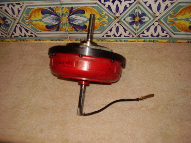

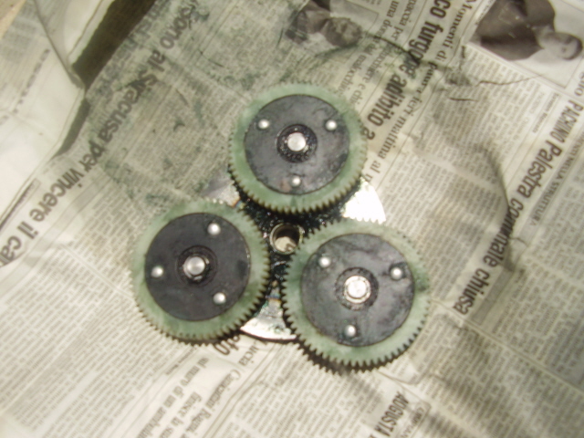

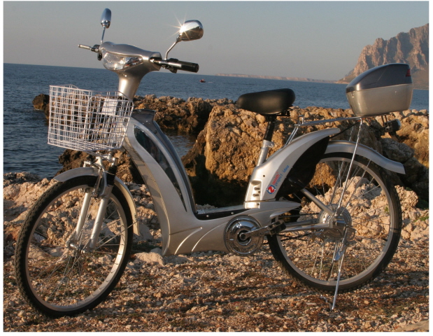

Conosco la marca perchè ne ho "riparata" una ad un amico. Monta un motore a spazzole di cui, anche chiedendo sul forum, non sono riuscito a scoprire la provenienza, appena le trovo posto le foto del motore smontato. Ha gli ingranaggi in plastica e non potendola provare funzionante non so che rendimento aveva. Il primo difetto che salterà fuori sarà l'attacco batteria al corpo bici, è in plastica e tende a rompersi con le "buche". Quella del mio amico aveva delle belle funzioni: frecce, indicatore di frenata, display numerico che indicava eventuali errori. Purtroppo non ho il manuale e non ti posso dare altre indicazioni. Comunque manca di una parte di carenatura in plastica e del portapacchi.

L'ultima foto dovrebbe farti fare una indea di come doveva essere nuova. Considera che la tipologia di motroe è completamente differente. L'ultima è della ZenithProjet di Alcamo (TP).

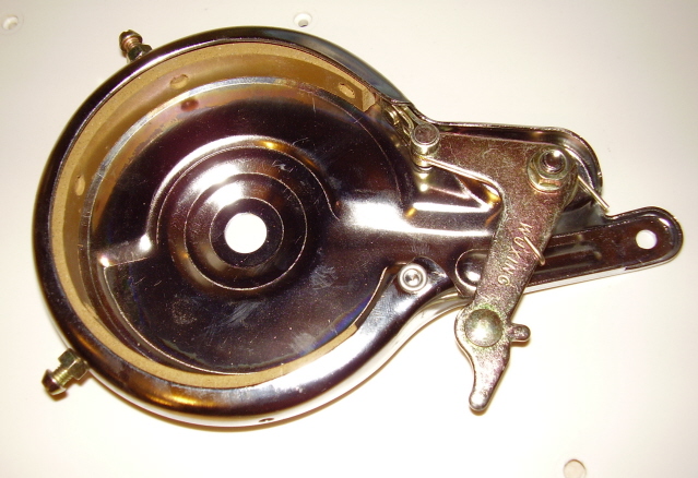

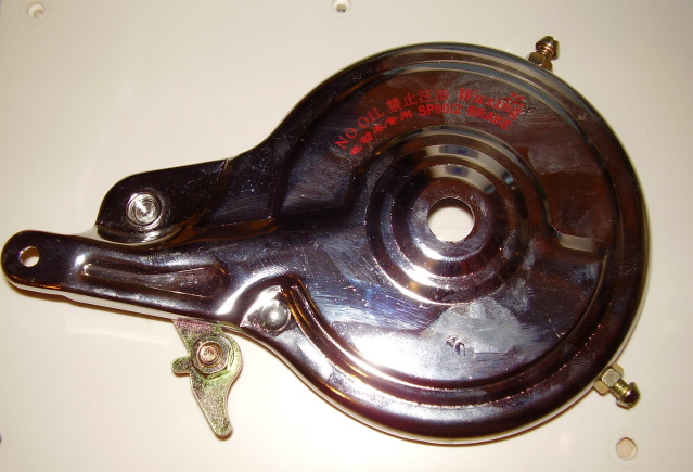

Dopotutto sono bici che , nei limiti del progetto, si comportano abbastanza bene e i motori sono longevi. Il punto dolente sono le batterie: quelle cinesi costano poco e durano niente, quelle europee (Fiamm, SKB, Zenith) non le trovi a meno di 35-40 Euro l'una. Sinceramente, il difetto più grosso che hanno quelle bici, a parte il peso) è l'inefficiente freno posteriore "a nastro"...

@Imayoda: Si tratta di un nastro metallico avvolto per circa 250° intorno ad una puleggia metallica solidale al motore: un capo del nastro è fissato al telaio, l'altro (tramite il solito cavetto) alla leva del freno. Quando tiri la leva, il nastro si stringe sulla puleggi facendo attrito... credo che sia una delle invenzioni più orrende partorite da una mente umana. Sistemi simili sono impiegati sui freni delle gru e sui cambi di alcuni macchinari, ma in quelle condizioni hanno la loro logica.

Visto che ce l'ho metto le foto.
147,51 KB
152,55 KB
Comunque, non per difesa, perchè sono una ciofeca, ma hanno il vantaggio di poterli montare su bici di bassa qualità telaistica, dove i freni con pattino e il cerchio non hanno voglia di lavorare insieme!
