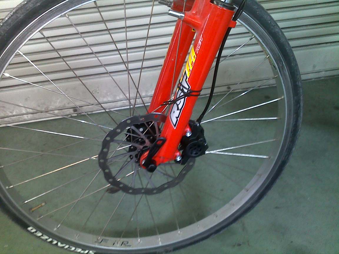

1)ho eliminato i vbrake, ho montato un disco magura davanti e non avendo l'attacco sul telaio per il disco posteriore ho optato per dei magura brake rim sempre idraulici.

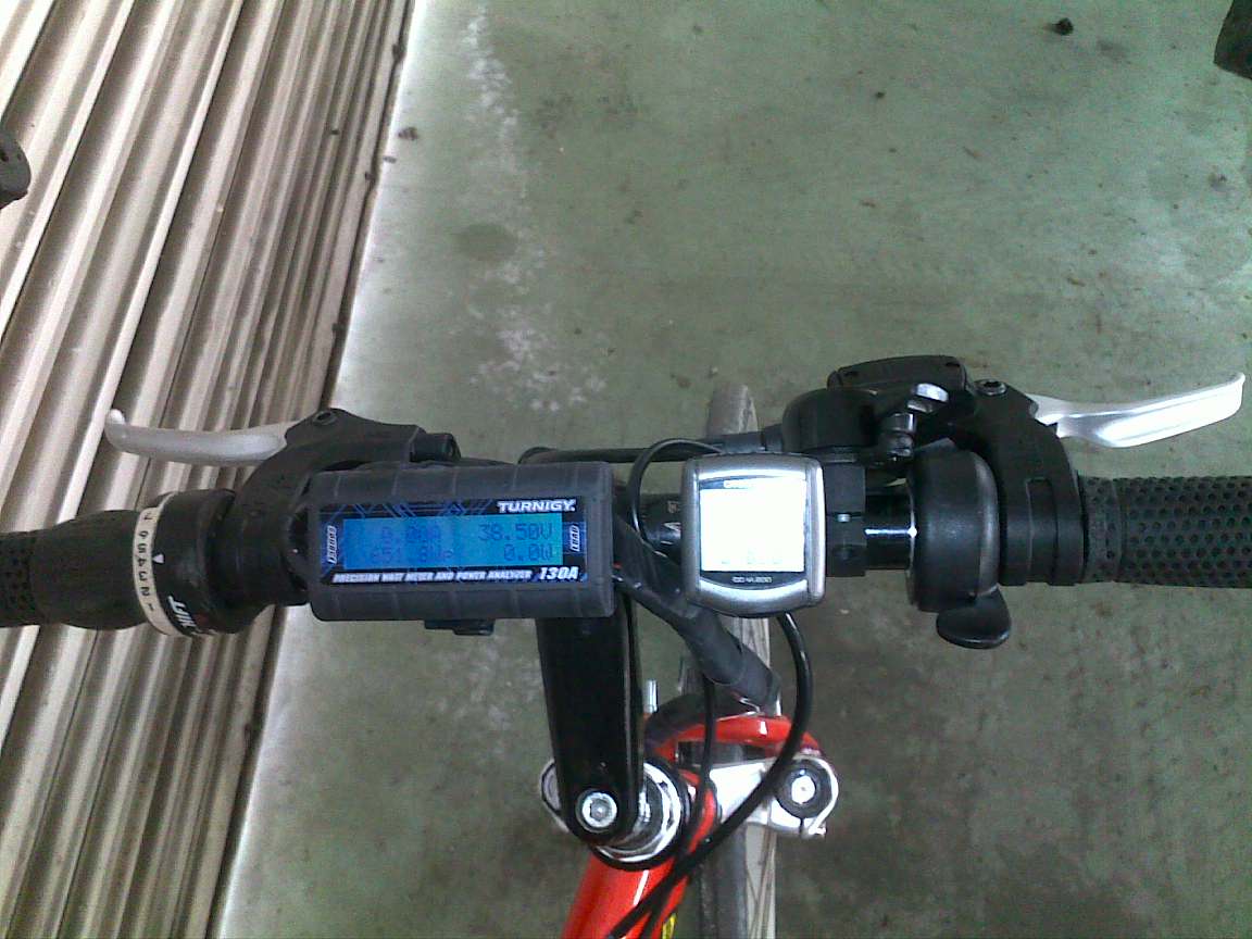

2)visto che volevo usarla come mezzo per andare al lavoro(5km 4 volte al di)mi sono preso anche il watt's up della turnigy per sapere livelli e tensioni vari.

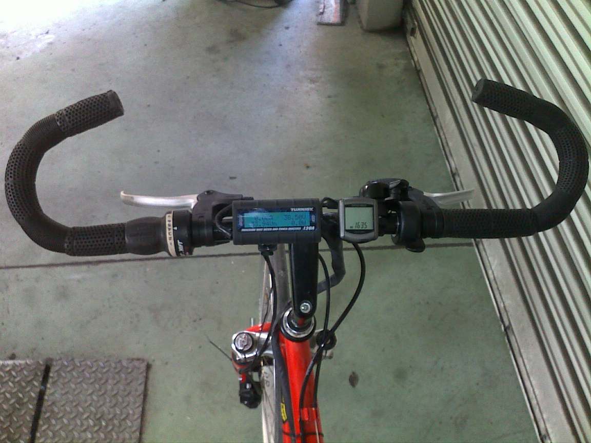

4)riposizionato al meglio comandi al manubrio, aggiuto acceleratore a pollice, modificato levaraggio cambio posteriore...

ho saldato tutte le giunzioni(acceleratore pas compresi sensori motore wattsup ecc)tranne i 3 fili di potenza al motore.
ecco le foto...
