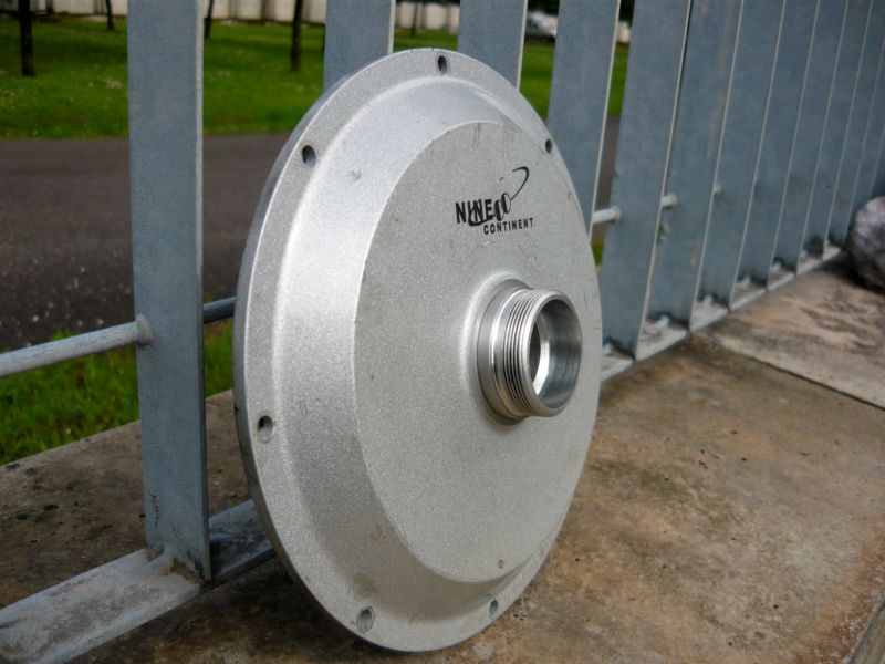

Dovete sapere che l'altra settimana ho acquistato dal simpaticissimo Pippopeo il suo motore Nine FH154, rimasto orfano dopo la morte prematura della centralina. L'ho comprato per sostituirlo sulla bici di un mio parente che l'aveva danneggiato, e tutto è andato bene salvo il fatto che avendo per le mani un motore mi è preso il solito "prurito" e la mia mente ha partorito quello che vado ad illustrarvi.
A parte la riparazione in se (una saldatura) ho iniziato a prendere in esame la possibilità di trasformarlo in un Rear, e detto fatto:
117,27 KB

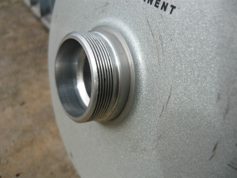

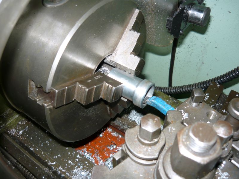

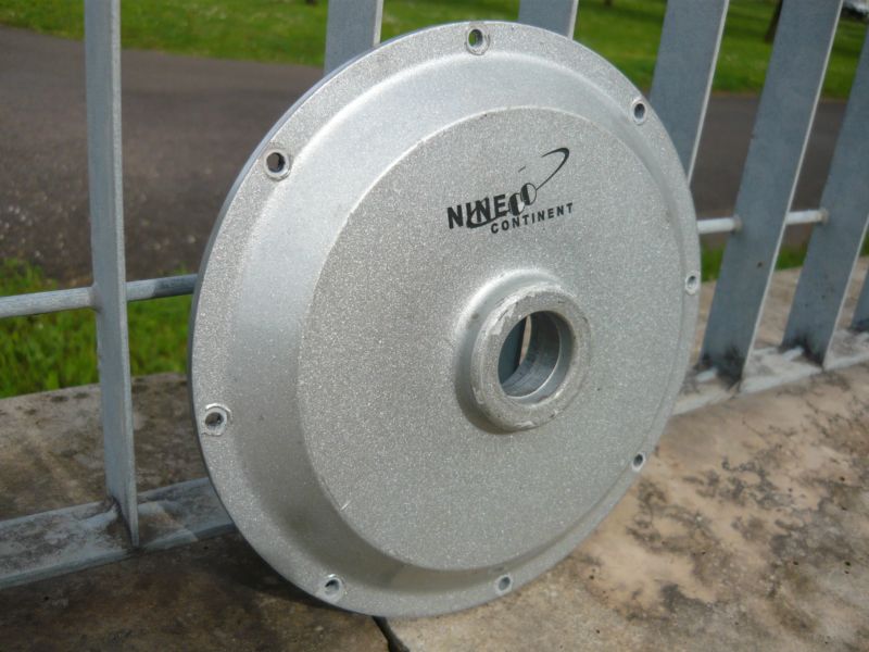

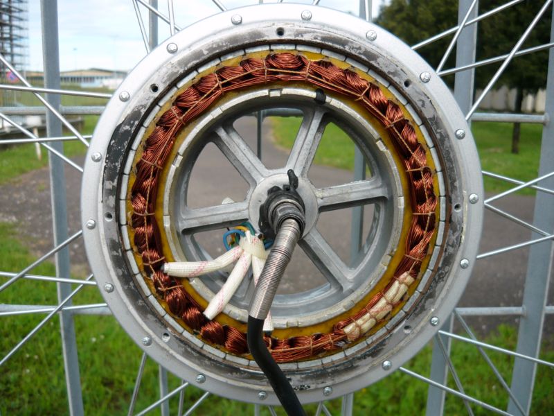

Ho preso un vecchio mozzo posteriore in alluminio e mi sono messo al tornio, e in un pomeriggio:
79,39 KB
73,56 KB
81,91 KB
94,05 KB

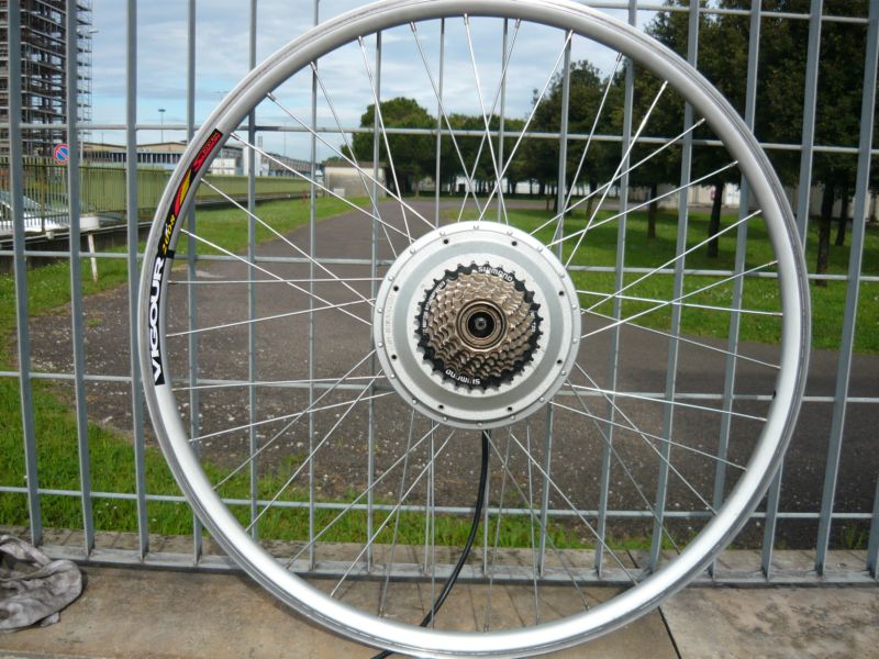

Per fare la foto ho montato una ruota lubera da 7 rapporti, ma in realtà (per evitare gli annosi problemi di scampanatura eccessiva della ruota) monterò un 5 rapporti, scampanando la ruota di solo 15mm:
92,85 KB
125,22 KB
Penso che lo alternerò al Bafang modificato, con la centralina da 25A che ho sotto, quando devo fare lunghi tragitti in pianura a forte velocità dove il Nine dà il meglio di se. Appena avrò occasione di montarlo, vi farò un reportage completo.

bravo ci avevo pensato anch'io qualche tempo fa, poi optai x un 8fun.
come hai fissato la flangia x i pignoni?

Per il fissaggio del supporto pignoni al carter del motore, ho semplicemente spianato quasi del tutto la sporgenza originale e filettato l'interno del carter con una filettatura da 32mm avvitandoci poi il maschio precedentemente tornito e filettato. Il tutto è bloccato da Loctite forte che ne rende impossibile lo smontaggio. Per tornire il coperchio perfettamente, ho prima realizzato un tampone del diametro del cuscinetto (quello della foto del tornio) sul quale ho montato a caldo il carter da lavorare. Alla fine ho scaldato di nuovo e rimosso il tampone.

LO puoi campanare di più di un 205, perchè la pista raggi è più larga.
Prova a lasciare i 7 rapporti.
Bel lavoro.

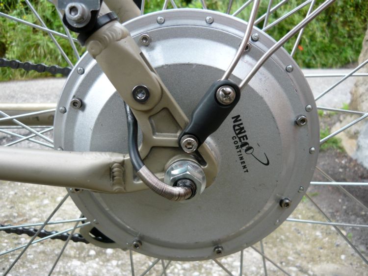

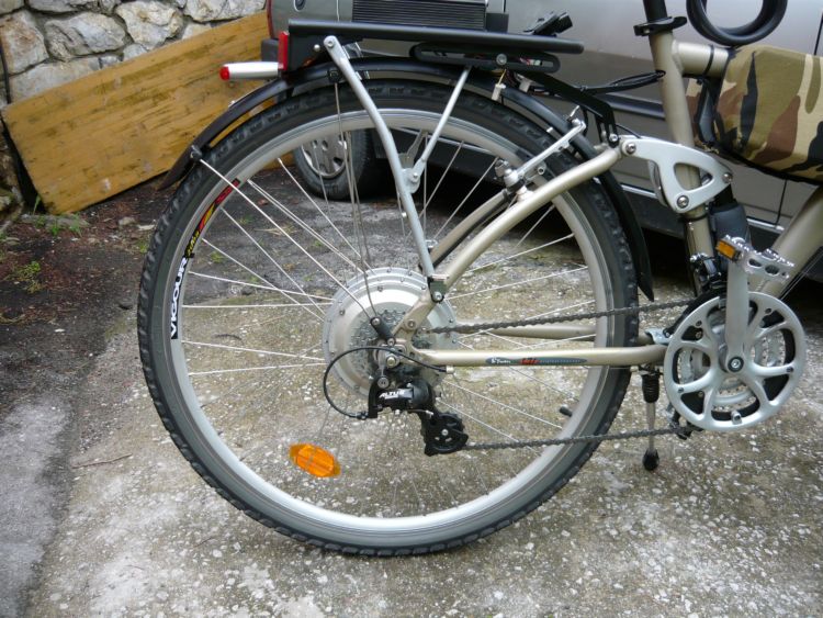

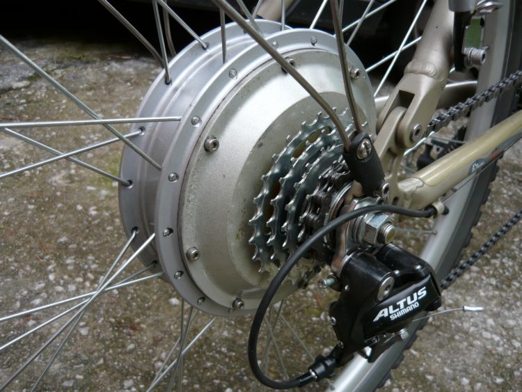

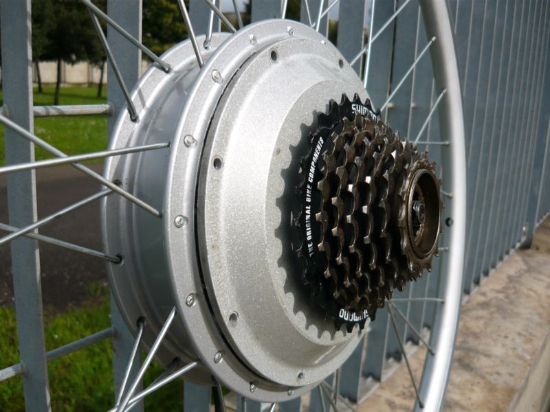

Finalmente sono riuscito a montare la nuova motoruota e a fare (tra un temporale e l'altro) qualche test...
Intanto devo precisare che ho dovuto montare una ruota libera da 5 rapporti, altrimenti la scampanatura sarebbe risultata eccessiva creando senz'altro dei problemi ai raggi, e siccome i problemi non vengono mai soli, mi sono ricordato che il passo di cambiata delle ruote libere da 5 rapporti è superiore di circa 1mm rispeto a quello della mia bici (7 rapporti) e ho dovuto disassemblare il pacco dei pignoni e sbassare i distanziali di quanto basta: tutto a posto.
Altra modifica è stata quella di aumentare la superfice di appoggio dell'asse motore all'interno dei forcellini che nel Nine ha 15mm di diametro e che io ho portato a 20mm , anche in considerazione della centralina da 25A. A questo punto ho collegato tutti i cavi, che tra l'altro hanno lo stesso codice di colori del Bafang, e ho dato corrente con la ruota sollevata: velocità max 65Km/h con assorbimento di 900mA e (meraviglia) con soli 90mA la ruota si mette in movimento, segno che ho lavorato bene con gli attriti.
100,57 KB

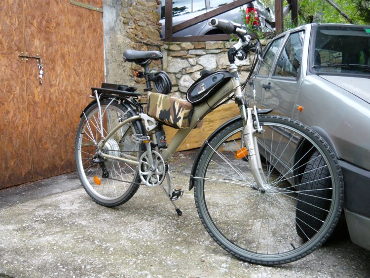

Questa è la bici nella sua ultima versione (in ordine di tempo, naturalmente):
124,94 KB
89,63 KB
125,67 KB
Le prestazioni su strada sono: velocità max 53Km/h raggiungibili più facilmente che con il Bafang, spunto alla partenza e accellerazione a bassa velocità un pò inferiori rispetto al Bafang, ma soprattutto si nota una grande differenza nella guida: Il Bafang si comporta come un Diesel, tu dai gas e lui accellera, ma appena togli un pò di gas subito la bici rallenta... Il Nine invece va come i motori a benzina, quando è lanciato si può mantenere la velocità sul filo dell'accelleratore, con risparmio di corrente.
Appena il meteo me lo consentirà vedrò di essere più preciso, postando dei dati.

@T4R: Tutte le ruote libere sono facilmente scomponibili, basta usare un tratto di catena arrotolato al pignone più grande e fissato nella morsa e, se hai un pacco 11-34 girare il pignone più piccolo in senso antiorario usando un altro pezzo di catena e una pinza robusta. Se invece hai un 14-34 devi allentare la piccola ghiera posta davanti al pignone più piccolo con un martello e un punzone. In tutti e due i casi il pacco si smonta e si possono sostituire i rapporti. Attenzione al rimontaggio, c'è una posizione obbligata indicata da un segno sugli ingranaggi...

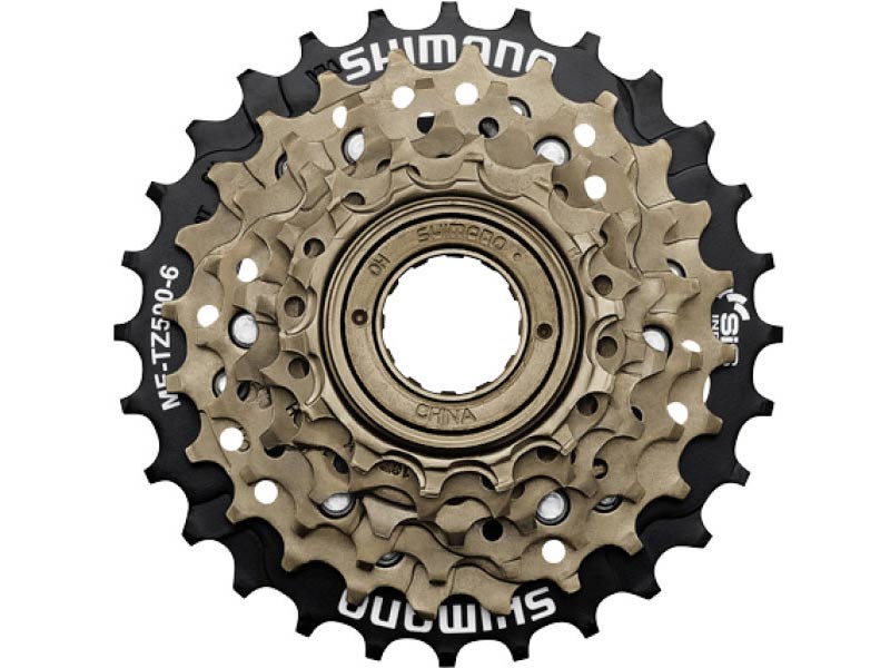

Inserito il - 02/03/2020 : 10:55:56  Mostra Profilo Invia a zeccato un Messaggio Privato  Rispondi Quotando
mi confermi perfavore che posso
togliere 3 grandi rapporti senza
sostituirli? (rimangono solo 3).
Poi non necessita di nessun spessore
da aggiungere?

36677 Messaggi
Inserito il - 02/03/2020 : 12:42:14  Mostra Profilo Invia a Barba 49 un Messaggio Privato  Rispondi Quotando
Non puoi farlo, io mi sono limitato a montare una ruota libera da 5 rapporti al posto di una da 7 rapporti per motivi di ingombro laterale ma ho dovuto sbassare gli spessori per far si che il passo di cambiata del manettino sul manubrio continuasse a corrispondere alla spaziatura dei pignoni che nei pacchi da 5 sono più distanziati tra loro!
Se togli dei pignoni devi inserire spessori identici, altrimenti la ghiera come fa a serrare il pacco quando la stringi? E oltretutto a cosa ti servirebbe togliere tre pignoni quando sai bene che l'ingombro laterale alla fine rimarrà identico perchè è stabilito dalla lunghezza del corpetto e non dal numero dei pignoni?

per perdere circa 100g. inutili,
ho un dubbio se tutti e 6 sono
un corpo unico,
in tal caso forse 3 li taglio con
smeriglio.
