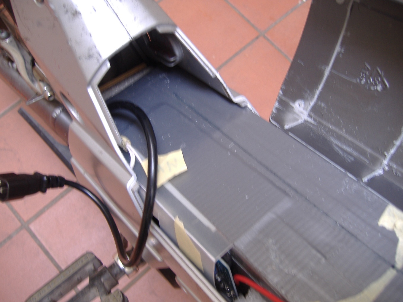

posto un po' di foto della creatura, per chi è interessato e anche perchè mi direte se c'è qualcosa di sbagliato.
333,71 KB
come vedete ho eliminato il contenitore nero, per risparmiare spazio e anche un po' per pigrizia: così ho conservato i connettori per il charger predisposti da dennj e poi i cavi che vanno e vengono dal turnigy sono più corti

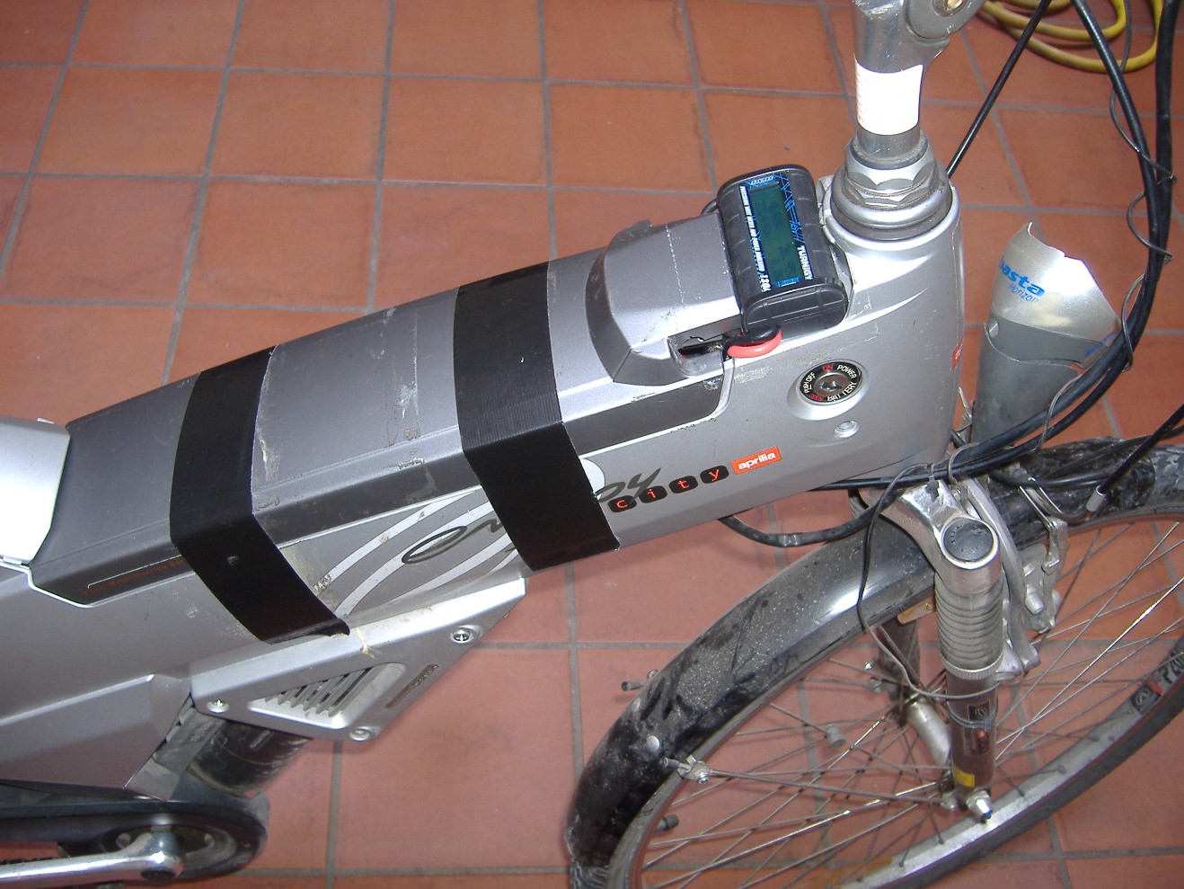

953,52 KB

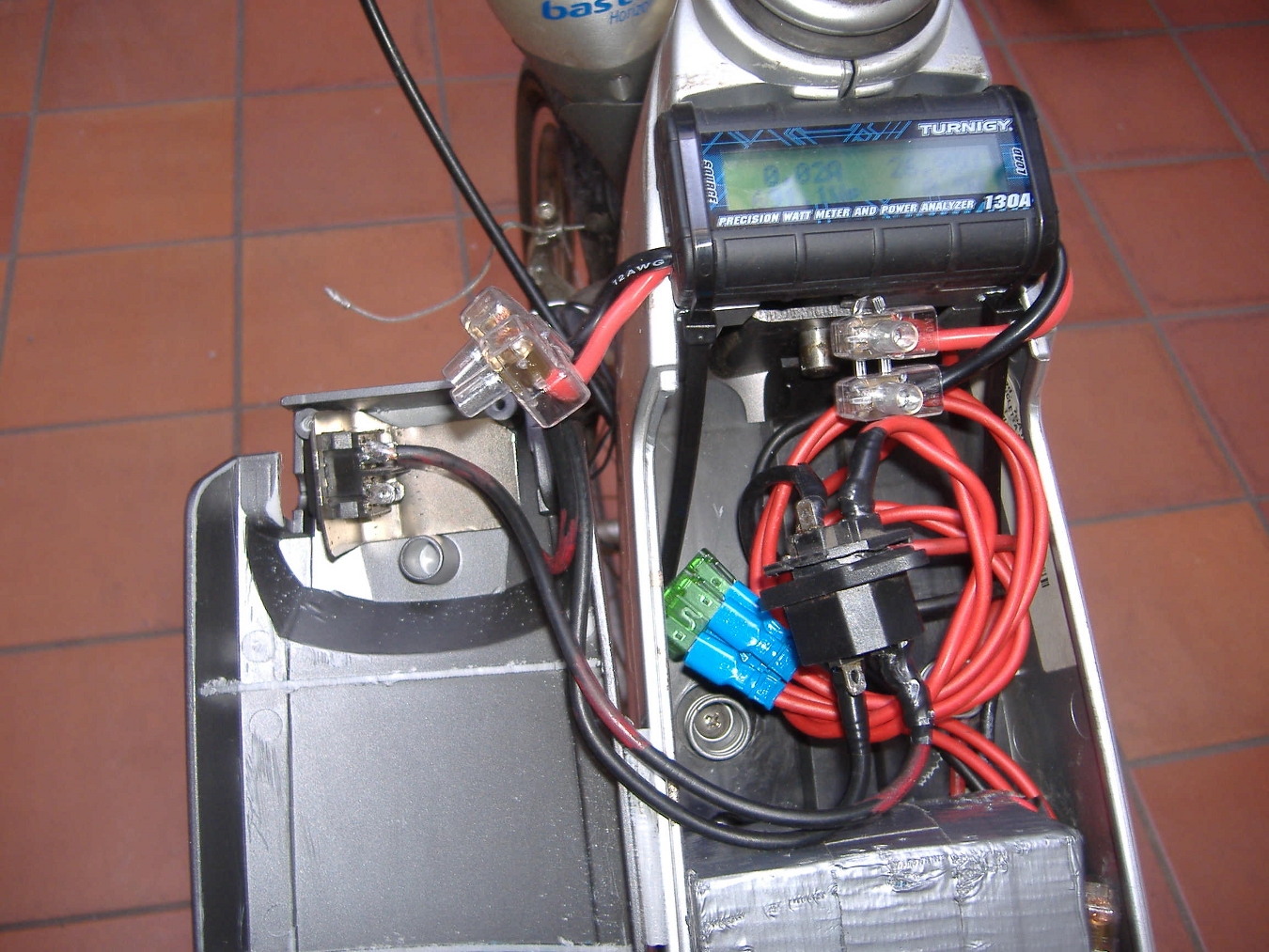

per asportare la batteria in caso di bisogno (spero mai) ho installato all'uscita della stessa due connettori C13 maschio/femmina modificati (erano da pannello e sono diventati volanti). L'interruttore "staccabatteria" montato sul coperchio è quasi invisibile (si aziona con la chiave o con una matita). questo interruttore lo lascerei dov'è, naturalmente farò al più
presto la modifica al circuito, con un relè o un MOS per non farlo
bruciare. (se brucia prima che io trovi il MOS, ne metterò uno uguale).

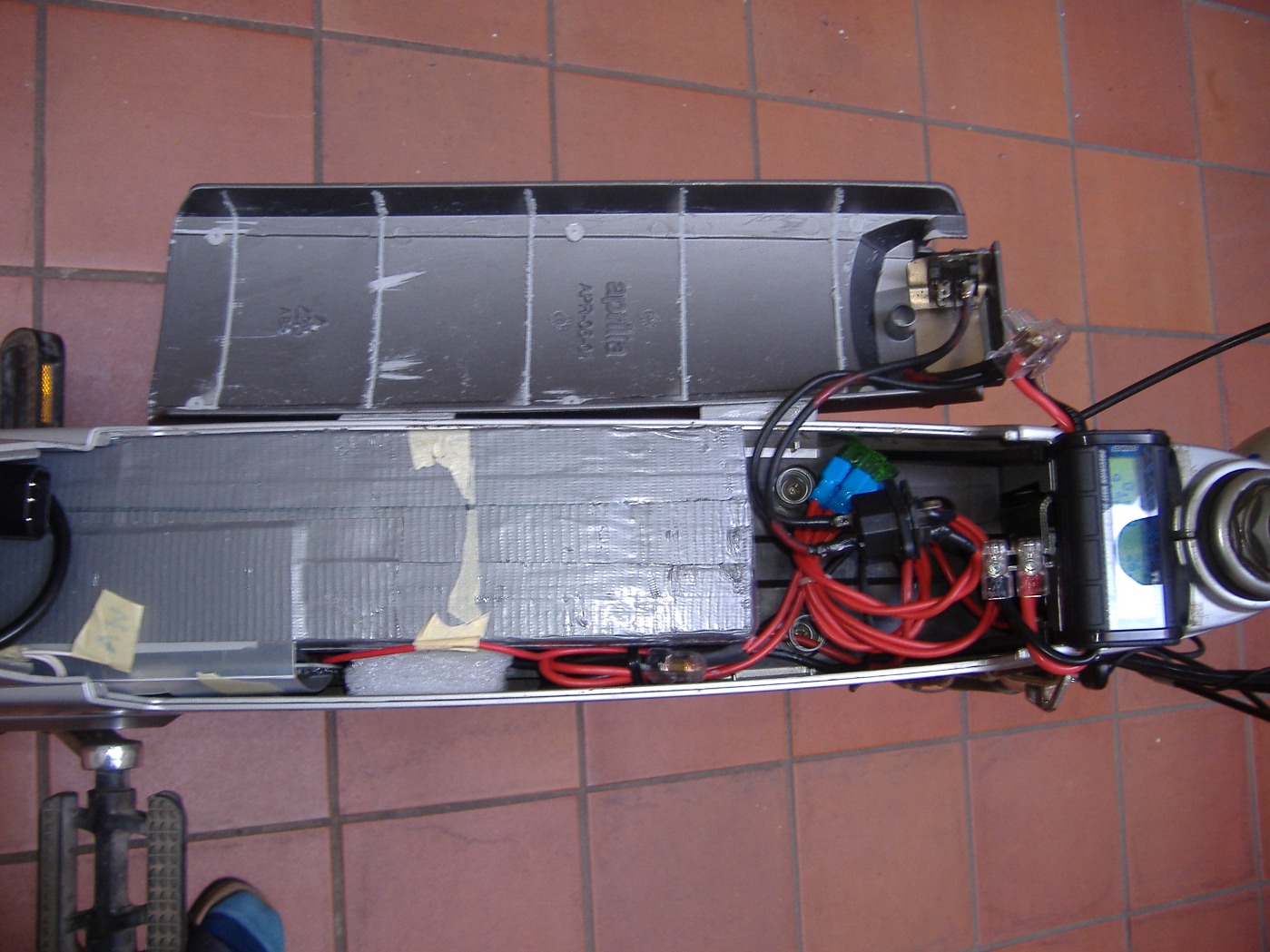

non si vede ma ho fatto due fori nella piastra di appoggio nera,
vicino al bordo, per far passare i cavi che vanno alla
centralina
233,67 KB
quadratino di compensato marino con schiuma PVC nel c*lo per ammortizzare. si vede male
311,39 KB

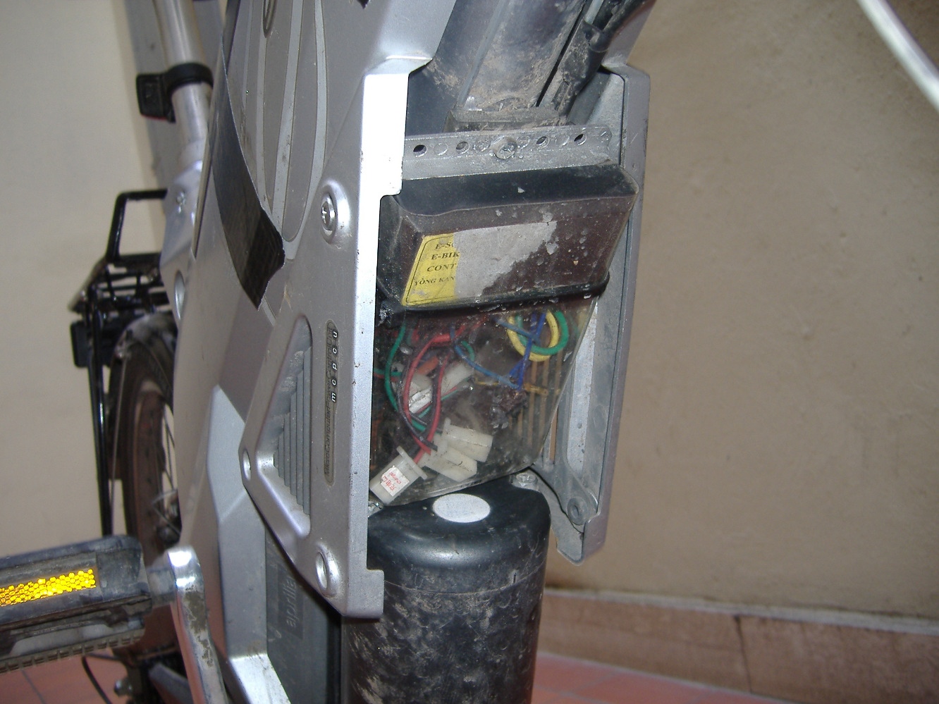

ho realizzato questa protezione dal fango per la centralina ritagliando una bottiglietta di ammorbidente.
Per ora ho fatto solo 60 Km circa ma mi sembra che tutto funziona.
