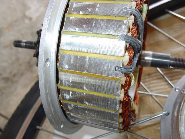

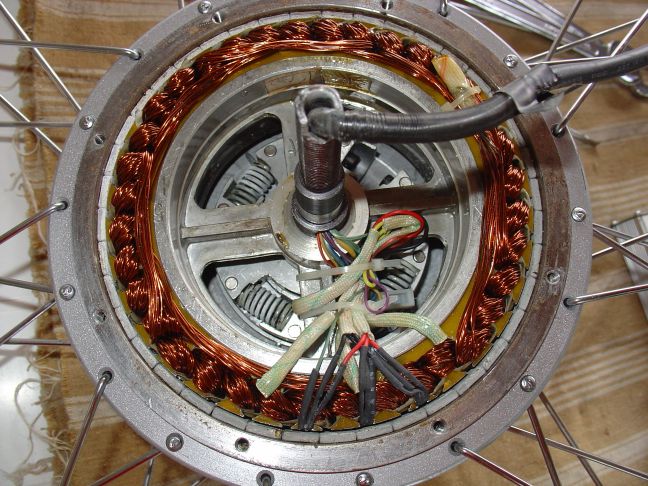

Oggi mi sono preso il tempo per smontare il motore, ecco qua:
Vista fronte:
Intanto devo correggere quanto detto nel messaggio precedente: i fili sono 3+6 (3 più grossi per l'alimentazione del motore, altri 6 vanno ai tre sensori che si vedono qui sotto, più 1 per il sensore di pedalata che è nascosto all'interno)
Vista lato:
68,77 KB

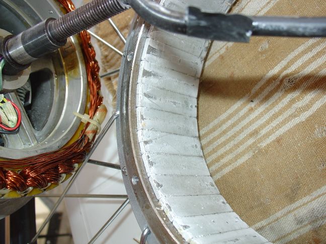

Questa è la cassa con i magneti (ne ho contati 40) per una larghezza di 42mm
82,42 KB

Da quello che riesco a vedere (e capire) il motore è, appunto, un brushless: i tre fili grossi sono quelli che alimentano le bobine "trifasi"
I tre sensori sono i sensori ad effetto Hall (sentono il campo magnetico) per far sapere alla centralina posizione del rotore con i magneti e velocità di rotazione
Guardando gli avvolgimenti sembrerebbe fosse a 6 poli, cioè un motore adatto più alla velocità che alle salite, ma mi posso grossolanamente sbagliare
Il sistema con le molle sembrerebbe collegato al pignone su cui agisce la catena e potrebbe sentire lo sforzo eseercitato sui pedali, ovvero misura la coppia applicata alla corona
Ma con che logica la centralina interpreti questo segnale ... non lo capisco proprio

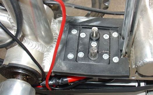

Allora, visto che oggi ero in vena di fare esperimenti, ho provato la bici staccando prima uno poi l'altro alcuni a caso di quei filetti che vanno ai sensori.. niente, la bici non va. Mi piacerebbe proprio sapere a cosa servono! Deluso ho ricollegato il tutto, poi osservando meglio il connettore dove si appoggiano i contatti della batteria:
47,26 KB
ho pensato che essendo arrotondati finisce che toccano solo in un punto (come una sfera si appoggia su un piano nell'unico punto di tangenza)
questo poteva essere un collo di bottiglia viste le correnti in gioco.

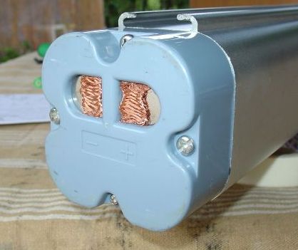

Ho provato allora questa soluzione: ho inserito tra i contatti della calza in rame (quella che normalmente fa da schermatura nel cavo dell'antenna tv per intenderci) in modo da avere più contatto:
26,9 KB
beh, non ci crederete ma è bastato per migliorare sensibilmente le prestazioni. Non c'è da gridare al miracolo ma qualcosina..

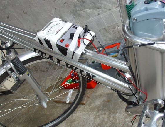

ho fatto un giretto col tester, ho notato una variazione continua con picchi di 12A quando senti le spinte più forti, ma in media il range è tra i 6 - 10 Ampere, valore che scende sui 4A (e li rimane) quando la salita si fa più impegnativa e non si sentono più le spinte

eh.. ogni tanto mi sento come un bambino che rompe il suo giocattolo per vedere com'è fatto dentro
cmq non ho rotto niente, anzi credo di aver curato meglio il riassemblaggio
Sono d'accordo con elle, l'ideale sarebbe avere una batteria da 36V.. ma siccome non ho nessuna certezza sull'esito pensavo di contenere la spesa usando magari una batteria tipo quelle dei gruppi di continuità (ho sostituito quella vecchia del mio con 20€) da 12V. Ma la capacità deve essere proprio esattamente la stessa? Se ci fosse una differenza di 1Ah, 7 invece di 8?
pixbuster ha scritto:
Il problema è capire come interpreta questo segnale la centralina, perchè se taglia la potenza in modo "fantasioso" anche aumentando la tensione non credo si possano ottenere vantaggi significativi
..questo mi sa tanto essere il nocciolo della questione, mi piacerebbe proprio sapere come "ragiona" sto scatolotto
