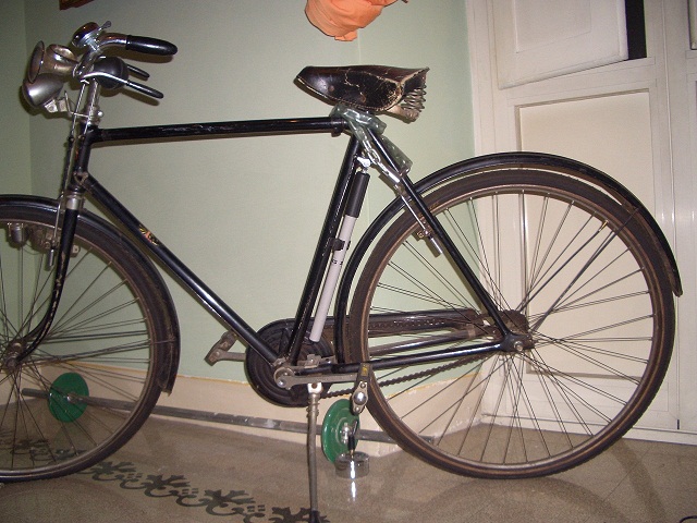

Ciao a tutti,
bello il forum, ho trovato un sacco di idee interessanti..ma vengo a chiedervi un grosso aiuto..
mi piacerebbe tanto trovare un kit che sia adatto alla mia bici d'epoca. le ruote sono 28" senza cambio "shimano".
Ho girato su internet per cercare quello meno invasivo e che fosse ok con il decreto legislativo 30 aprile 1992..(non facile)
mi chiedevo se qualcuno di voi mi può aiutare.
Vivo a Roma, le salite sono poche, ma quelle che ci sono "toste", mettici pure che la bici pesa più di 20kg!!! fate voi!!!
ero rimasta affascinata da questo kit:
http://www.bike-elektro-antrieb.ch/home.htm (ma non mi ha risposto ancora nessuno)
Insomma mi piange il cuore dover mettere in pensione la mia bella Bianchi..
Grazie a TUTTI/E

Il kit che hai scelto
non è certo "poco discreto" e nemmeno poco costoso,
io ti consiglierei di prendere un motore nel mozzo posteriore gear, dotato di riduzione interna ad ingranaggi,
che si comporta egregiamente anche nelle salite,
ed è quasi invisibile.
Non so però se la presenza dei forcellini aperti posteriormente dove s'infila il perno mozzo
, appunto come sono nelle bici con i freni a bacchetta,
crei qualche problema di montaggio o di adattamento.

Benvenuta, ti rispondo io per ora, poi arriveranno i più esperti
Innanzitutto, complimenti, bella bici, ma trovo che sia un peccato motorizzarla
ad ogni modo ci sono alcuni limiti imposti da quel tipo di bici, a mio avviso il problema maggiore sono i freni a bacchetta che lasciano molti dubbi sulla loro efficacia, soprattutto se consideri l'aumento di peso e velocità dovuto proprio all'aggiunta del motore e batteria
per seconda cosa la mancanza del cambio di certo non ti aiuta nelle salite e in ultimo da non sottovalutare il peso della bici, che come hai detto è già altino
ti consiglierei di ripensare a ciò che vuoi fare, anche se è una sfida affascinante
Ma senti anche i più esperti

secondo me è da scartare l'idea di alte prestazioni su una bici cosi, visti telaio e freni non all'altezza di velocita oltre i 20 orari.
detto cio, se fosse mia, io ci metterei un bafang posteriore da 24v.
il pacco batterie te lo fai fare da dannj da 24v 10 ah circa.
batterie e centralina picole e leggere che se trovi uno bravo che ti fa un borsello da canotto in simil pelle su misura non ci si accorge nemmeno che è elettrica.
solo sistema pas senza acceleratore cosi non vedi nessun filo sul manubrio.
daltronde se gia ci giri adesso un motore da 180/200 watt fa gia la differenza.
e in piu considera che cosi la spesa per elettrificarla è molto contenuta.
