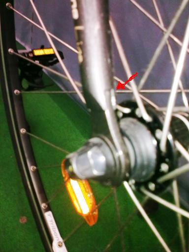

Sto portando avanti l'idea di kittare una Btwin Forma 2 che è l'unica che risponde alle mie esigenze (leggerezza prima di tutto), ma è anche l'unica che ho potuto provare, perchè per le altre marche (KTM, GIANT, Olympia ecc.) era necessario ordinarla. La mia attenzione è sul forcellino anteriore della Forma 2. che è in acciaio (cromo-molibdeno) dalla descrizione sulla scheda tecnica di Decathlon, anche se l'addetto del punto vendita mi ha riferito che è in alluminio (non posso pretendere più di tanto da un ragazzo che è li per tre mesi). Alla prova empirica della calamita questa si attacca alla forcella, ma non al telaio.
Il mio Kit sarebbe in ambiti "legali" un Bafang anteriore di 250W 36 Volt, centralina 3 fili 7/16 Ah (da Alcedo) con batteria Lifepo4 di 9 Ah per prediligere peso contenuto e pedalabilità anche a motore spento.
Chiedo agli esperti se un tale Kit può dare problemi di rotture alle forcelle, pur in acciaio, ma a vista sono molto sottili.

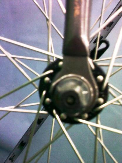

Posto delle foto, scusandomi della qualità perchè fatte col telefonino. In particolare la forcella non è un pezzo unico ma la parte finale dove si inserisce il mozzo è inserita a incastro come evidenziato dalla freccia rossa:
30,17 KB
34,58 KB
Da profano ho timore che sotto la torsione del motore i becchi della forcella non reggano. Devo pensare ad un torque Arm se voglio restare sulla Btwin o le cose si complicano troppo?

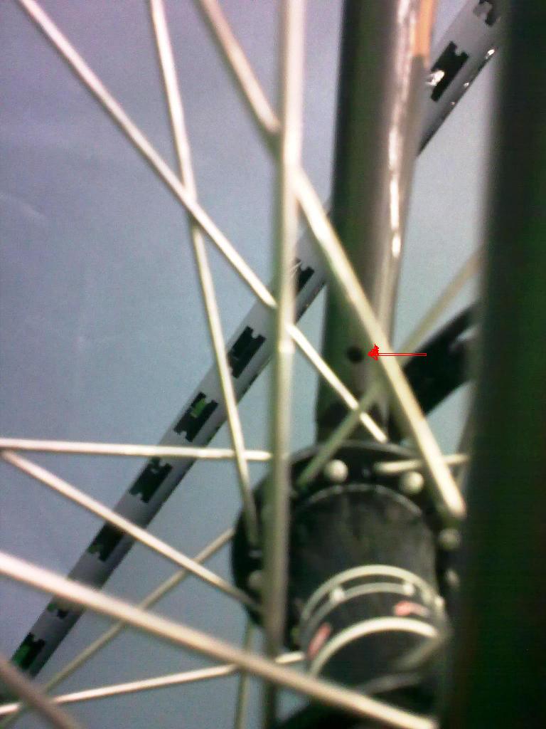

All'interno della forcella ho notato un foro si 4 mm. (vedi foto) potrebbe tornare utile per fisare un torque con vite autofilettante se non restringe lo spazio per il motore?

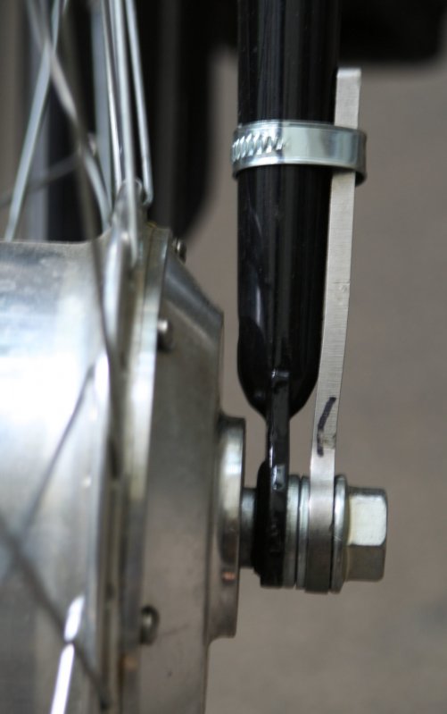

per i torque puoi aiutarmi con qualche sito o devo farmeli. Ho visto alcune realizzazioni che penso alla mia portata con le mie attrezzature.
tipo questo può andare?

Se vuoi stare più tranquillo montando due torque arms, devi metterli all'esterno perchè i motori sono larghi esattamente come la forcella e non c'è spazio. L'unica cosa che controllerei è questa: i forcellini sono smontabili per poterli sostituire o sono (ma non sembra) saldati? Se sono smontabili non mi fiderei troppo di quella forcella, prova a chiedere.

Quando ho chiesto a cosa servisse il foro all'interno della forcella, l'addetto della Decathlon ha ammesso che non se ne era mai accorto ed a prima vista gli sembrava il foro di una brugola per smontare i forcellini.
Provando con varie brugole è poi risultato un foro perfettamente tondo e non esagonale. Ha detto che doveva chiedere al suo responsabile che non c'era. Anch'io non ho visto saldature e non so come possano stare insieme i due pezzi.
36518 Messaggi
Inserito il - 16/09/2010 : 09:13:51  Mostra Profilo Invia a Barba 49 un Messaggio Privato  Rispondi Quotando
Ti conviene attendere il parere di una persona qualificata, comunque siccome stamattina devo andare da Decathlon dò un'occhiata alla bici (se è disponibile in negozio).

il forellino serve per scaricare la pressione che si sviluppa nei steli della folcella durante la saldatura
osva

io non vorrei che fossero ad incastro e poi pressati ... effettivamente sembra che la saldatura non si veda/non sia presente :)
36518 Messaggi
Inserito il - 16/09/2010 : 13:37:56  Mostra Profilo Invia a Barba 49 un Messaggio Privato  Rispondi Quotando
@Sampei: Vai tranquillo, i forcellini non sono smontabili, parola di Decathlon: pare siano saldati con una lega flussante che non fa cordoni visibili.

Posso sempre integrarli con un torque Arm appena ho a disposizione motore e bici, in modo che si adatti perfettamente al mozzo motore e non vi sia gioco tra le parti. Devono adattarsi con un pò di sforzo se non sbaglio.
36518 Messaggi
Inserito il - 16/09/2010 : 14:21:24  Mostra Profilo Invia a Barba 49 un Messaggio Privato  Rispondi Quotando
Gli eventuali torque arms devono essere il più precisi possibile, altrimenti entrano in funzione quando il forcellino è già rotto. Comunque, se monti un Bafang, le rondelle anticoppia fornite con il kit non sono progettate male, basta assicurarsi che l'asse del motore arrivi a battuta nella sede del forcellino (magari limando leggermente l'asola) e assicurarsi che i dadi di serraggio con rondella incorporata, non vadano ad interferire con le sporgenze ricavate sull'esterno dei forcellini delle bici che hanno lo sgancio rapido della ruota. Al limite va diminuito il diametro della rondella o limata la sporgenza.
