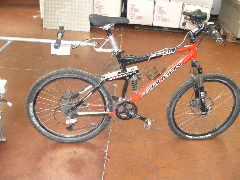

salve grazie a questo forum mi sto costruendo la mia mtb elettrizzata.mi mancano le gomme ma non so quale montarci, percaso qualcuno mi puo dare un consiglio?
questa è la mia mtb

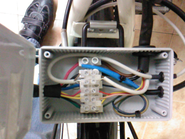

Mirco
1437 Messaggi
Inserito il - 28/05/2012 : 21:38:51  Mostra Profilo Invia a Mirco un Messaggio Privato  Rispondi Quotando
innanzitutto procurati una scatoletta per componenti elettronici tipo questa dove alloggieranno le connessioni:

Mirco
1437 Messaggi
Inserito il - 28/05/2012 : 21:44:21  Mostra Profilo Invia a Mirco un Messaggio Privato  Rispondi Quotando
per effettuare delle connessioni veramente resistenti devi spellare la punta dei fili;stagnarla e connetterli con dei mammut:

Mirco
1437 Messaggi
Inserito il - 28/05/2012 : 21:47:09  Mostra Profilo Invia a Mirco un Messaggio Privato  Rispondi Quotando
se puoi metti dei gommini nei fori d'entrata nella scatoletta:

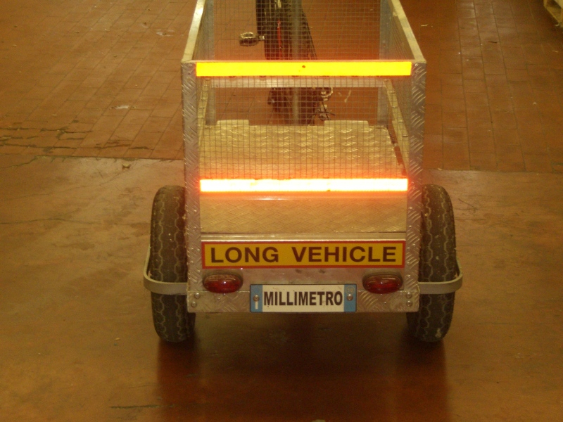

1000metro
113 Messaggi
Inserito il - 28/05/2012 : 22:15:43  Mostra Profilo Invia a 1000metro un Messaggio Privato  Rispondi Quotando
282,63 KBco

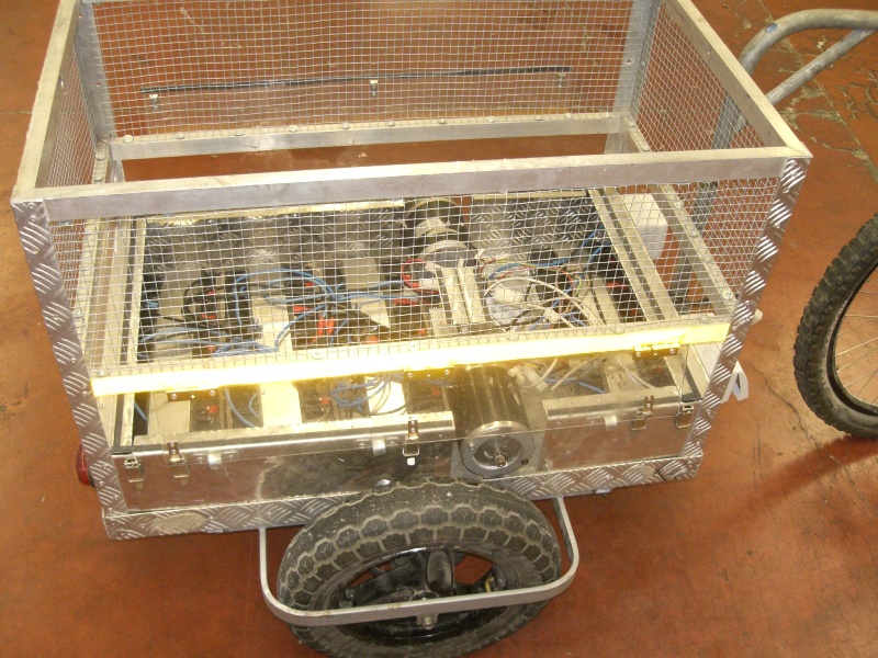

1000metro
113 Messaggi
Inserito il - 28/05/2012 : 22:16:59  Mostra Profilo Invia a 1000metro un Messaggio Privato  Rispondi Quotando
cosa te ne pare?
pensa che questo carretto riusciva a spingermi fino a 30 all'ora sulla strada.

Inserito il - 28/05/2012 : 22:18:12  Mostra Profilo Invia a Mirco un Messaggio Privato  Rispondi Quotando
belloo! ma la funzione era quella di spingere la bici? Con che tensione funziona?
Mirco
1437 Messaggi
Inserito il - 28/05/2012 : 22:19:52  Mostra Profilo Invia a Mirco un Messaggio Privato  Rispondi Quotando
ho usato la stessa lamiera d'alluminio per il mio pacco batteria!

1000metro
113 Messaggi
Inserito il - 28/05/2012 : 22:26:08  Mostra Profilo Invia a 1000metro un Messaggio Privato  Rispondi Quotando
dicimo che l'idea è venuta perche visto che a me piace andare al mare a spiaggia libera, e due hanni fa ci misi due ruote da bici il problema non era tanto a trainarlo ma a portarlo incima al bagno e asciuga. all'ora durante linverno dell'anno scorso mi venne in mente di motorizzarlo
ho messo due motori da 500w 24v ma purtroppo io non mi intendo di elettronica e non avevo ancora conosciuto questo bellissimo forum l'ho costruito con un mio amico che si intendeva lui di elettronica ma il problema è che io ho messo delle batterie di allarme che non andavano poi cosi bene perche mi si scaricavano subito.
poi ho avuto il piacere di conoscere barba 49 e cosi che mi ha detto delle batterie e mi ha consigliato lui il kit che dovevo montare sulla mia bici .

1000metro
113 Messaggi
Inserito il - 28/05/2012 : 22:32:40  Mostra Profilo Invia a 1000metro un Messaggio Privato  Rispondi Quotando
240,68 KB
Mirco
1437 Messaggi
Inserito il - 28/05/2012 : 22:34:36  Mostra Profilo Invia a Mirco un Messaggio Privato  Rispondi Quotando
veramente troppo forteee!! Mi piace!
