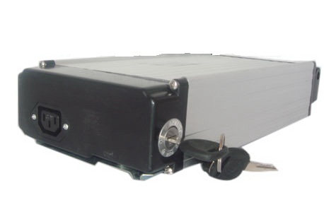

Ciao a tutti, mi è arrivata circa un mese fa la batteria lifepo4 da 36v 10Ah tipo quella che vedete in foto
26,83 KB
e dopo appunto un mese di buon funzionamento, circa 40 km ad ogni carica, come la stacco dal charger, a carica ultimata, ci faccio 50 metri e il motore non gira più!
Premetto che non sono uno smanettone e non ci capisco niente. L'unica cosa che ho fatto è stato di misurare con lo strumento i volt che eroga, e cmq dopo aver fatto i 50 metri....sono 42V ma il motore non da segni di vita.
Sapete darmi qualche dritta per provare a risolvere il problema?

non è che va in blocco per via dei troppi ampere richiesti? che motore/centralina hai?

La tensione di 42V misurati coincidono con 10celle li-ion in serie completamente cariche, secondo me non è la batteria...
Hai il pas o il gas?
Hai il cut-off sulle leve freno?
Interruttori che spengono la centralina?
Puoi escludere un danno a questi se presenti?

Se va con la centralina collegata al charger è per forza la batteria. Misura la tensione con la batteria collegata sotto sforzo.
Non è che si è girata per sbaglio la chiave?
Mi ricordo che uno sul forum con una di queste batterie era affranto dopo che non partiva più... alla fine non aveva messo la chiave nella posizione giusta...

Super...la chiave è nella posizione giusta altrimenti nn farebbe i famosi 50 metri e poi è come se sia scarica...ma perchè allora se è scarica mi da una tensione di 42 volt? ciao Daniele, la batteria è una lifepo4 e ha appena un mese di vita
Inserito il - 06/07/2011 : 23:40:55  Mostra Profilo  Visita l'Homepage di Daniele Consolini Invia a Daniele Consolini un Messaggio Privato  Rispondi Quotando
Se il problema è la batteria e ne sei sicuro, allora bisogna aprire il pacco e fare vari test.
Ad ogni modo, se vuoi, posso guardarti e ripararti la batteria, ho tutto in casa.
Quello che posso consigliare, se ti va di aprire il pacco, è di rimuovere i due coperchi, sfilare il pacco e tagliare facendo molta cura la termorestringente. Occhio a non danneggiare le celle a sacchetto sottostanti. Le celle dovrebbero essere da 11Ah.
Nessuna cella deve presentare rigonfiamenti di sorta. Il BMS è inscatolato tra due lastre di vetronite e non deve presentare segni di surriscaldamento.
Se le due condizioni suddette sono rispettate, collega il charger e verifica che sul BMS si illuminino tutti e 12 i led relativi al raggiungimento della massima carica di ogni cella. I led sono sulla faccia inferiore del BMS.
Nel caso uno o più led non si accendano, bisogna controllare le tensioni delle celle.
Se una o più celle risultano scariche, allora esse potrebbero soffrire di autoscarica.
Si può cercare di riallineare le celle forzando con un alimentatore da laboratorio una corrente di carica inferiore o uguale ai 100mA. Infatti il BMS bilancia a quella corrente, ma non è capace di limitare correttamente la corrente che essendo quasi doppia porta in overvoltage le celle bloccando tutto.
Le celle di quella marca e modello, se soffrono di autoscarica possono essere talvolta "curate" con un ciclo di scarica e carica effettuato a bassa corrente.
Vai per step e controlli consecutivi, riparare quella batteria non è difficile ma serve costanza ed un poco di strumentazione.
Nel caso il BMS presenti evidenti surriscaldamenti ma le celle sono a posto, basta sostituire il BMS con uno nuovo che trovi presso Alcedo.
Durante il procedimento di chiusura della batteria, evita di inscatolare come l'hai trovato il BMS, ma cerca di fare in modo che il calore da esso generato possa essere più facilmente evacuato. Ho infatti ragione di credere che la maggior parte dei problemi a tale pacco sia imputabile ai surriscaldamenti del BMS che NON è progettato per risiedere in un pacco batterie sigillato in quel modo. Ovviamente il BMS non deve toccare alcuna parte metallica o polo della batteria sottostante.

vedi se quando dai gas e parte il motore, il voltaggio rilevato sulla batteria crolla violentemente..
secondo me hai il bms che va in protezione a vederla così

Se hai 3 lampadine da auto, puoi metterle in serie (una in fila all'altra B+____L1____L2____L3___B- dove L è lampadina B+ e B- sono i poli della batteria) e provare a collegare la batteria. Se rimangono accese, allora la batteria è ok, altrimenti se dopo poco si spengono, allora la batteria ha qualche problema.

Se la batteria è carica e usi lampade da 50W, teoricamente 2 ore, ma credo che se sta accesa già mezz'ora è chiaro che il problema non risiede nella batteria che eroga energia.

trovato il problema! Batteria buona....centralina andata!
