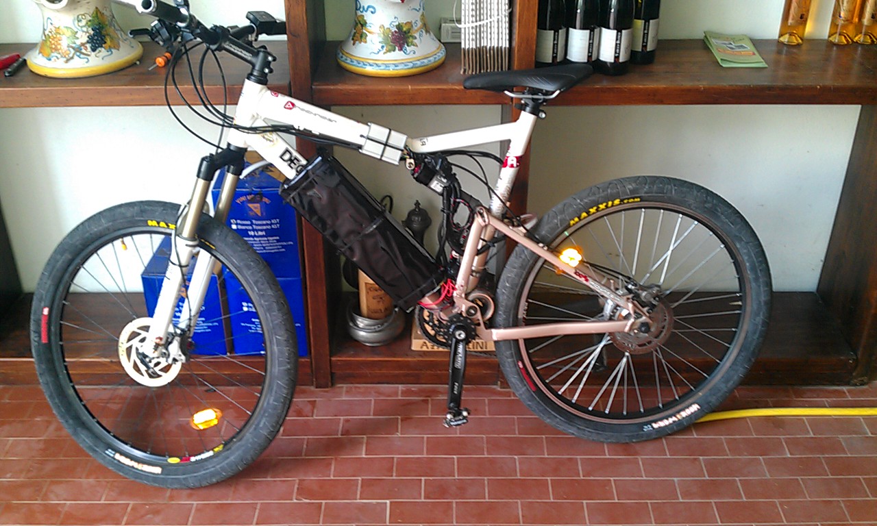

ciao ragazzi grazie all'aiuto di barba che ha fatto il 99,9 % del lavoro questo è il risultato.
tutto legale ovviamente.
rockrider 9.2 originale tranne le gomme che ben conoscete
befang 250w 24 v
centralina dedicata 15A
paccone batterie 24 v 30 amp.
grazie barba....in tuo onore la vorrei chiamara barbetta bianca....
1587,91 KB

Bella complimenti , se puoi però ridimensiona la foto ...

ovviamente devo sistemare bene ancora i cavi e la copertura della batteria....vorrei rendere il tutto un pò più sobrio.
dovrei avere tanta autonomia ma i test su questo aspetto li farò con calma, per ora viaggio con calma.
oggi l'ho provata per la prima volta sulle colline di montespertoli....bisogna pedalare ma un pò di aiuto si riceve senza dubbio.
ho notato che la centralina dopo un quindicina di chilometri di colline ha scandato parecchio.
mi sa che la sposto sulla batteria per far sì che possa raffreddarsi a dovere.

BELLA complimenti!
da questa foto l'elettrificazione è del tutto invisibile!
non si riesce a vedere la sistemazione batterie a causa dello sfondo nero, prova a rifare la foto!

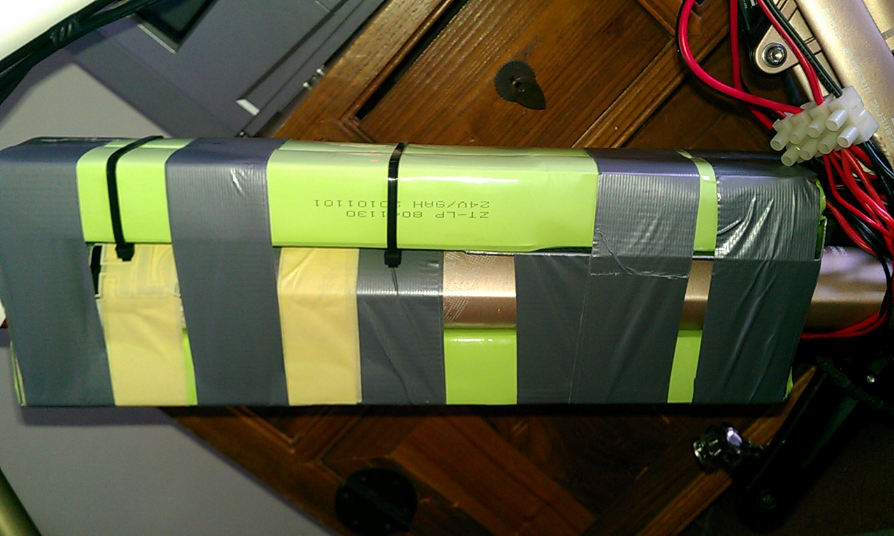

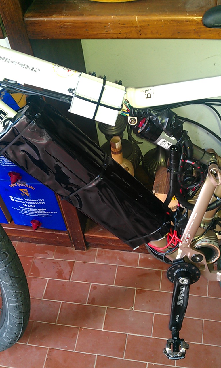

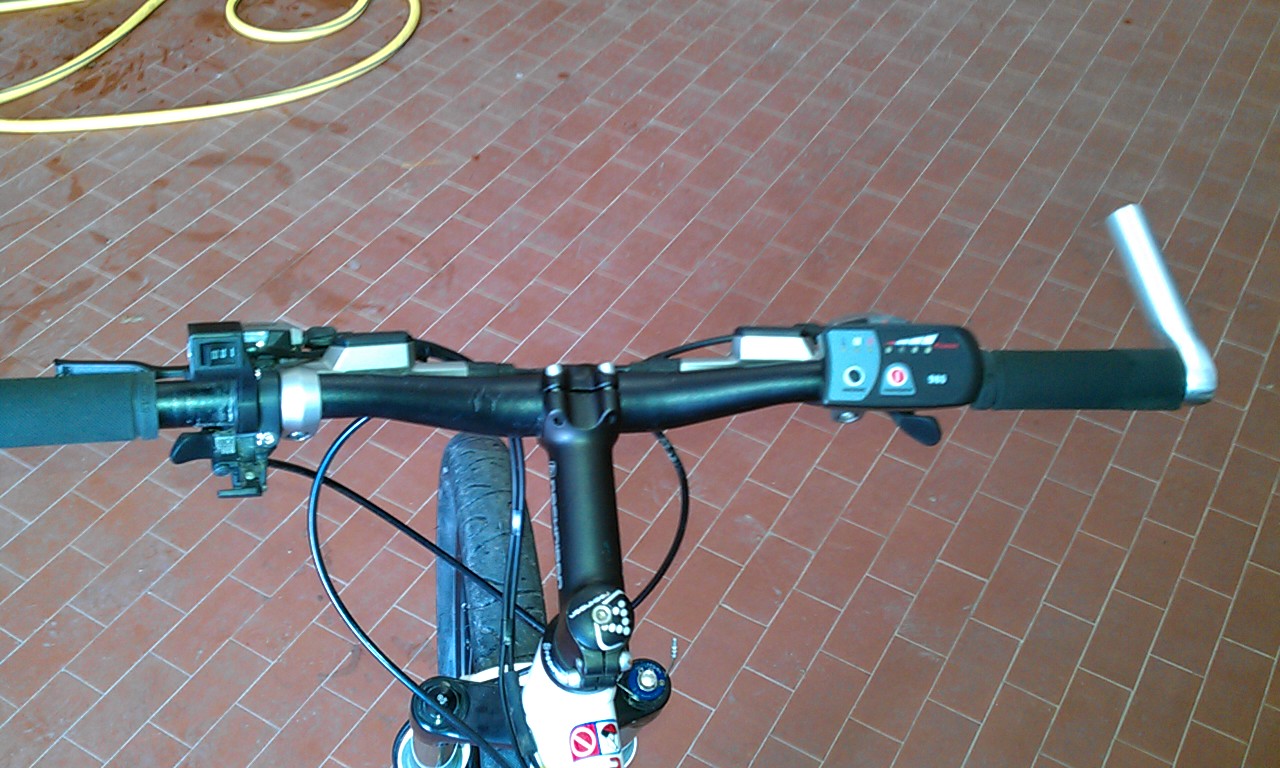

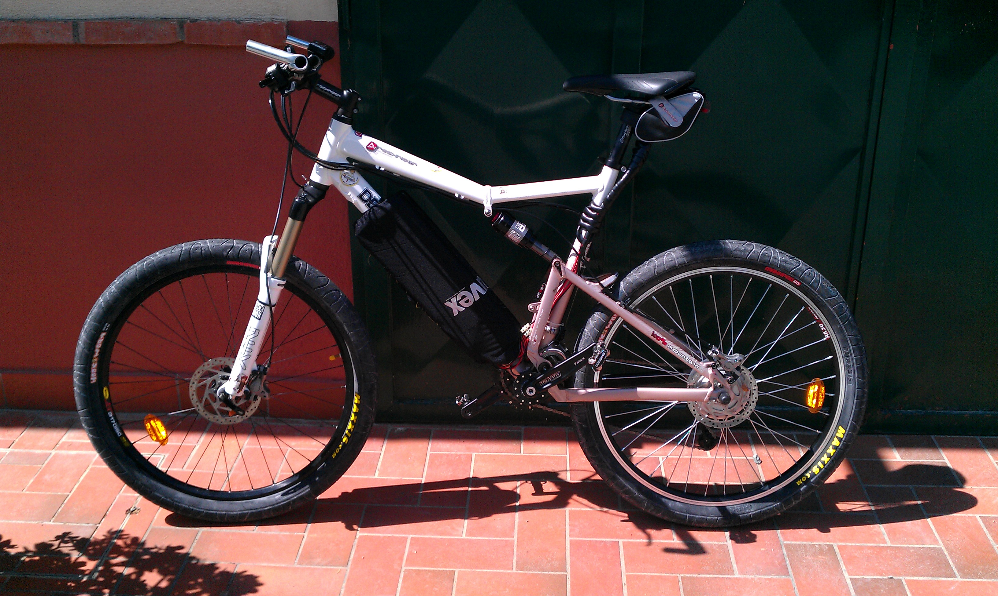

dopo alcune prove diciamo che questa versione inizia ad avere le sembianze del progetto definitivo....
batterie libere e centralina esposta per il raffrddamento.
non potevo lasciare i cavi lungo il tubo della sella...
ho ordinato il watt meter per avere sotto controllo i consumi
480,92 KB
620,19 KB
506,41 KB
574,01 KB
545,02 KB
556,85 KB
brum
31 Messaggi
Inserito il - 26/07/2011 : 16:00:27  Mostra Profilo Invia a brum un Messaggio Privato  Rispondi Quotando
la piastra porta batterie è artigianale ma non l'ho fatta io...

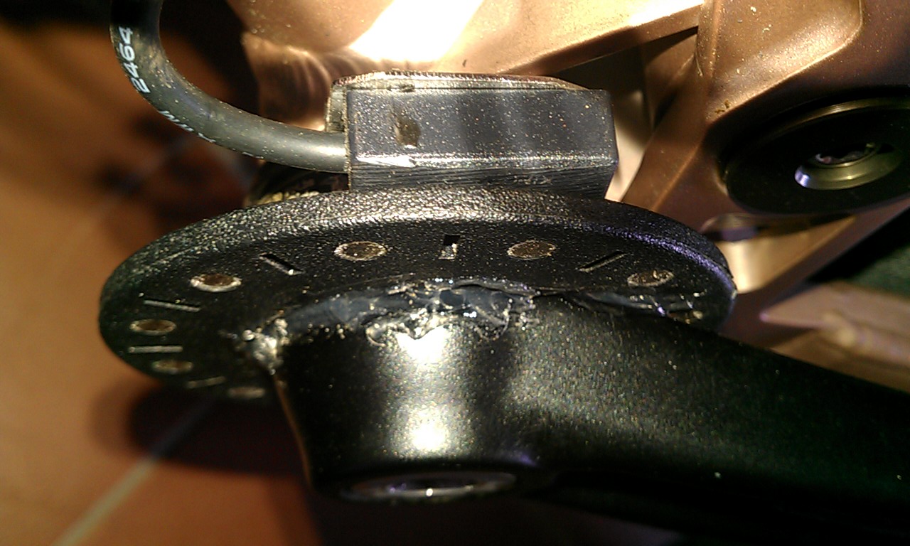

una curiosità, che movimento centrale monta la tua bici? a vedere dalla sistemazione del dischetto mi sembra un oktalink.
ti trovi bene con il PAS a 12 magneti?
brum
31 Messaggi
Inserito il - 26/07/2011 : 18:34:48  Mostra Profilo Invia a brum un Messaggio Privato  Rispondi Quotando
si il pas va ottimamente anche se è stato fatto un gran lavoro di cesello per adattarlo...barba docet
