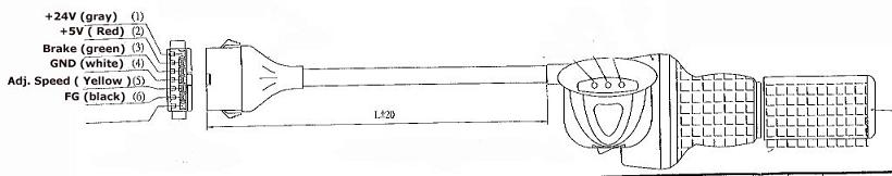

24,2 KB
Io uso l'accelleratore del cyclone collegato alla kelly (ovvero con solo i fili rosso,bianco e giallo collegati alla centralina. I 3led ovviamente non segnalano lo stato di carica dato che fanno un controllo sul cavo grigio.
Non avendo il cavo grigio collegato l'unico led che funziona è quello rosso che continuava a lampeggiare.
Quando ancora usavo la centralina cyclone con il C.A. frapposto tra il controller e l'accelleratore i LED facevano quello che volevano. Si accendevano tutti o si spegnevano tutti senza un'apparente logica...
L'elettronica all'interno non mi sembrava tanto complicata, a parte l'hall con l'operazionale di adattamento del segnale c'erano solo i tre transistor di pilotaggio dei led con la loro rete di resistenze.
Se non sbaglio i cavi verde e nero arrivano all'accelleratore ma non sono collegati al circuito, ma non mi ricordo bene.
Mi sembra che l'accelleratore è fatto solo per una alimentazione a 24V e lo fanno funzionare con i 36V e i 48V modificando la centralina e riducendo proporzionalmente la tensione di alimentazione per farla arrivare in un range con 24V max. Ma da quanto ho visto non è fatto bene dato che inserisce delle fluttuazioni involontarie che fanno sbarellare i led sull'accelleratore.
Anche l'aggiunta del C.A. crea assorbimenti incontrollati (soprattutto quando forza il segnale a massa per inserire le limitazioni) e crea altri sbarellamenti.
Se tu hai notato qualche coerenza con qualche particolare segnalazione sarebbe interessante perchè io dopo che mi sono reso conto che i led facevano quello che volevano ho smesso di controllarli...
