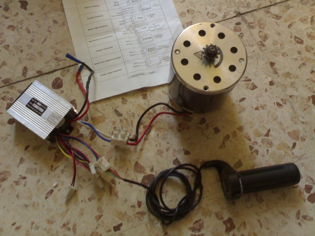

allora raga provato il motore da 20 euro....azz non immaginavo che fosse cosi potente, infatti è da 500watt! appena c'ho attaccato la batt ci mancava poco ke mi tranciasse le mani! è terribile. ha una forza di torsione fortissima, mi è scappato dalle mani. nell'etichetta c'è scritto 2500rpm 500watt 24volt.
è questo:
241,32 KB
che dite si può usare sulla mtb con una catena di riduzione?
aspetto i vostri consigli.

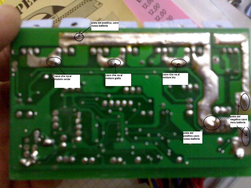

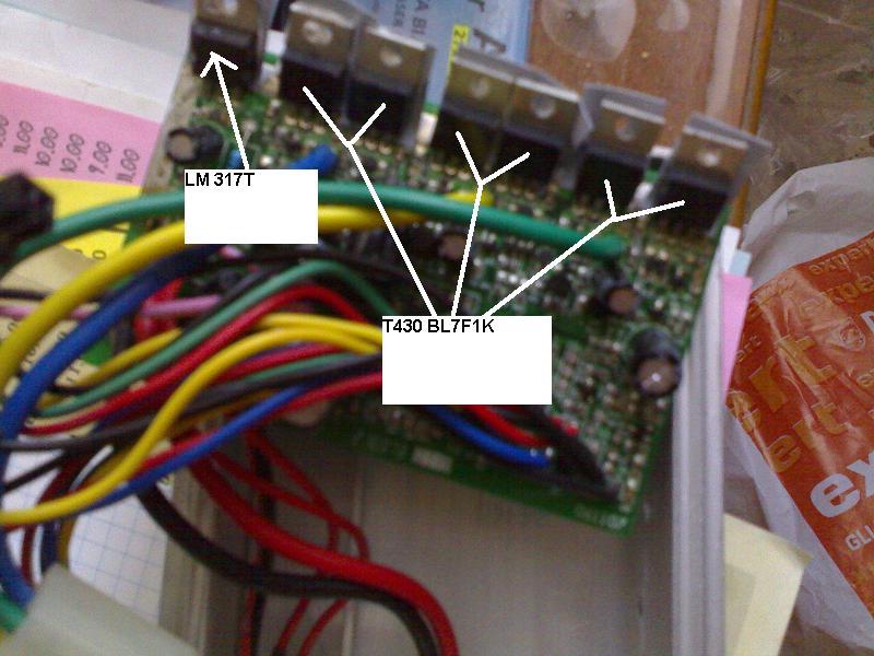

allora, nella centralina ci sono 7 transistor quadrati. il primo è un lm317 che è un regolatore di tensione( http://www.alldatasheet.com/view.jsp?Searchword=LM317T ).
gli altri 6 sono tutti uguali messi a coppia x ogni fase e la sigla è t430 bl7f1k
queste le foto:
80,53 KB
80,14 KB
il transistor T430 BL7F1K non lo trovo non so che è.
36497 Messaggi
Inserito il - 02/08/2009 : 11:09:10  Mostra Profilo Invia a Barba 49 un Messaggio Privato  Rispondi Quotando
Ciao Diablo. I T430 sono Mosfet a canale N e si possono sostituire con i IRF4310 che resistono a 100v-130A e vengono impiegati (vedi Endless Sphere) sulle centraline fino a 72v 56A. Se non li trovi in commercio, prova sul web con Farnell oppure RS Components che sono in Italia, altrimenti prova su eBay...

Inserito il - 02/08/2009 : 13:30:39  Mostra Profilo Invia a n/a un Messaggio Privato  Rispondi Quotando
grazie. mai sei un genio dell'elettronica! non e che mi diresti come addrizzare l'immagine del tv xke si vede allargato nei lati. cmq grazie andrò al negozio di componenti elettronici e gli chiederò quelli da te suggeriti e spero di recuperare la funzionalità della bici elettrica.
gip_mad
705 Messaggi
Inserito il - 02/08/2009 : 23:26:38  Mostra Profilo  Visita l'Homepage di gip_mad Invia a gip_mad un Messaggio Privato  Rispondi Quotando
Aggiungerei: Occhio che non necessariamente sono solo i mosfet. Di solito quando partono si brucia pure il driver. Inoltre, se li trovi uguali basta che cambi solo quelli bruciati e te ne bastano meno. Ti sconsiglio ebay in genere, perchè è facile beccare parti "false". Hanno fregato pure me con degli IRFB4110, stiamo vedendo le differenze con gli originali ma non consiglio comunque di comprarli...
Consiglio: una centralina nuova, da lui:
http://stores.shop.ebay.it/HuaQiang-North-Road__W0QQ_armrsZ1
Occhio che poi devi rifare i collegamenti! Vedi tu cosa ti conviene...
Per la televisione, lascia stare, dentro ci sono tensioni pericolose e puoi ammazzarti se non sai esattamente dove mettere le mani. Dovrebbero esserci dei trimmer da regolare, su alcuni modelli sono accessibili anche dal retro senza aprire il televisore.
