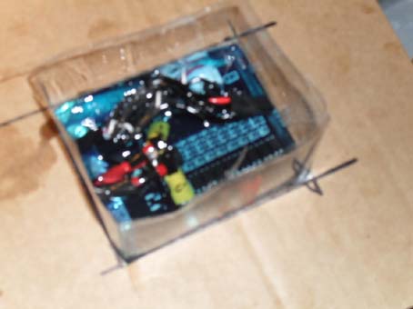

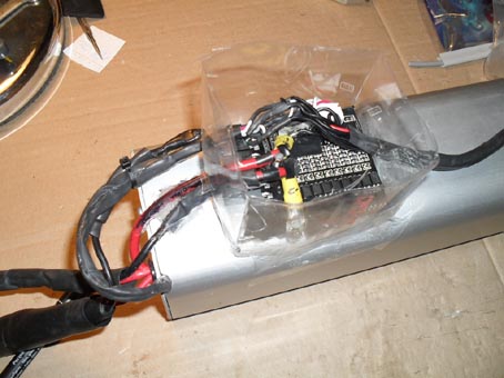

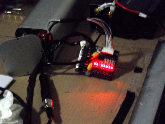

Dopo tre mesi sono riuscito a montare il SIGNAlB 30/60A 8S... fatto tutti i cablaggi (a regola d'arte) caricata la batteria rimangono dei problemi sostanziali:
1) Il caricabatteria da 100% di carica ma le celle sono tutte a 3.44Volt tranne una a 3.29 e a fine carica si accendono i led del signalab e poi si spengono.
Quindi il problema è che le celle non si caricano a 3.65Volt e Il BMS non bilancia una cella.
2) In fase di scarica ho collegato un inverter da 24v 1500w ho collegato una lampada alogena a tensione bassa dopo un ora la batteria non eroga più corrente e si spegne tutto ..faccio le misurazioni delle celle e mi danno 3.28 tutte tranne una a 2.27 la stessa che non si bilancia.
Quindi mi domando se il problema è sta cella che non si bilancia.
Il signalab non dovrebbe bilanciare a batteria spenta?
3) secondo voi il SIGNALAB è programmabile? Cioè si può decidere la tensione delle celle?
4) I signalab che ho preso le montavano sulle Headway le mie sono LIFEPO4 PSI potrebbe dare qualche problema questa differenza?
5) Mi è andata una cella in "corto" è l'ho sostituita con un'altra arrivata da Paco la cella non si carica e da 0 volt ...domanda è possibile recuperarla?
6) avete suggerimenti su altri BMS?
Spero che qualcuno mi illumini....

L'unica cosa che devi fare è attaccare il carica batterie e lasciare che tutte le luci si accendano.
Il signalab è l'unico BMS di cui mi fido.
Hai una cella molto scarica rispetto alle altre, l'unica cosa che devi fare è lasciare che il BMS faccia il suo lavoro per ore. Possono essere necessarie anche 24 ore o più per bilanciare il tutto, che è sbilanciato chissà quanto e chissà da quanto tempo.
Devi solo avere pazienza e "scordarti uno o due giorni la batteria in carica". Vedrai che tutte le lucette si accenderanno.
PS: il charger a 30V è già ok. Però controlla che anche a luce verde eroghi i 30V.
Quando si accende un led, vuole dire che quella cella è arrivata a tensione di bilanciamento, segno che una porzione di potenza viene dissipata in modo da evitare che la stessa cella vada in overvoltage mentre le celle con il led spento continuano a caricarsi.
Che tester usi per fare le misure? Sei sicuro sulla taratura del tuo strumento? Mi pare un poco starato. Infatti la tensione della batteria da te descritta dovrebbe essere 27.37V (3.44*7+3.29).
Non pò essere che la tensione del charger sia 30V e quella della somma degli elementi sia inferiore.
La tensione del charger la hai letta a vuoto o con la batteria collegata?
...lascia che tutto si bilanci, intanto controlla il tester e poi tienici informati.

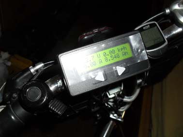

Il tester è quello nella foto in questo thread...

In fase di carica ultimata
Fine carica in bilanciamento del signalab
Stacco caricabatterie
Lettura celle
lettura batteria completamente scarica la terza cella è la solita più scarica delle altre
Il cycle analys comprato da www.ecopolis-italia.com segna 8.54 amp

Costruito un contenimento con bottiglia plastica Cocacola per versare il gel Raytech

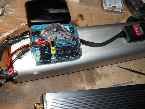

Gel solidificato ma lascio il perimetro perchè se no si sfalda un'po' dato che è pieno di fili e quindi non aggancia completamente a se stesso
35,23 KB
44,27 KB

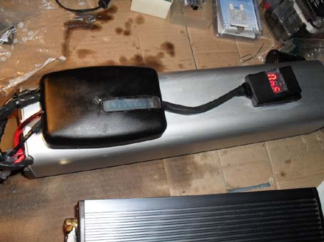

Coperchio eseguito con un portasaponette verniciato di nero e finestrella per vedere i led accesi
62,35 KB
44,02 KB
