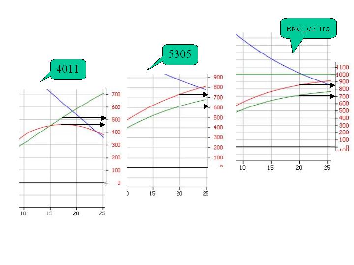

Beh, la prova del 4011 non mi stupisce per niente, forse non occorreva neanche farla, bastava andare sul simulatore dei canadesi http://www.ebikes.ca/simulator/, da cui vi estraggo i grafici con batteria ping a 52V centralina 25A tra 10 e 25 km/h di: 4011, 5305 e BMC v2 Torq , in cui guardando i Wh alla ruota (rosso) e il % di rendimento (in verde) si capisce subito cosa possono esprimere ciascuno in salita e chi scalda di meno.
34,63 KB

Quel simulatore però spesso non corrisponde alla realtà....., quindi i test su strada sono sempre i più veritieri e reali ne dico una, secondo quel simulatore a 60v e 20A per esempio, a 25km/h tra il 5305 e il 406 praticamente quasi non c'è differenza nel valore di coppia erogata, con la semplice differenza reale che il 406 però non si muove neanche in pianura se non pedali a quell'amperaggio. Poi basta fare il confronto sempre a 25km/h tra il 5304 e il 5305 e magicamente il 5304 in alcuni casi ha più coppia addirittura alla stessa velocità....poi a volte i valori cambiano con una logica che non ho mica capito, al cambiare dei parametri immessi, poi anche se sul simulatore molti parametri sono simili, nella realtà c'è una differenza abissale, quindi per me le prove su strada rimangono il top
http://superbaics.forumfree.it
Sì certo, non volevo sminuire le prove, ma non sempre si ha la possibilità di bruciare motori per la gloria. Col simulatore si puo' capire a spanne come si comporterà un motore in certe situazioni. La curva di coppia in effetti non la consulto mai, ma Watt alla ruota e rendimento li ho sempre trovati confrontabili con i miei dati pratici (motore ezee).
Anche nel caso che citi tu tra 5305 e il 406, il simulatore dà valori ben differenti: per il 5305 quasi 800W alla ruota e rendimento sul 70%, per il 406 meno di 650W alla ruota e rendimento meno del 60%.
Anche le prove di Alcedo col 5305 trovano riscontro nei grafici, si poteva vedere già a tavolino che non ce l'avrebbe fatta senza pedalare nè a 8A nè a 16A, anche se i rendimenti effettivi si sono in effetti dimostrati migliori del modello matematico .

ok, ma 150w di differenza che dice il simulatore non possono corrispondere alla realtà, cioè tra 650w e 800w non puo essere che uno non si muove proprio(perchè ti assicuro che il 406 non si muove) e l'altro va tranquillamente. Io li ho tutti e due e posso dire che il 406 è perfetto se devi mantenere velocità costanti in pianura dove sono riuscito a fare anche medie di 8wh/km, mentre basta un po di traffico con stop continui e ripartenze per stare sui 25-30wh/km come se niente fosse. Se pedali poi è ovvio che si falsa tutto, però ad esempio le salite se non le prendi a 40km/h devi pedalare altrimenti non tiene la velocità. Il 406 se avesse tipo 3 marce sarebbe perfetto a 60v allunga tranquillamente a +60km/h se lo disseti degli ampere che chiede, ed è questo che mi fa rosicare!!!!! Lo spreco assoluto di energia e l'inefficenza del monomarciaA questo punto credo che pure il 5305 abbia un rendimento ridicolo solo che se gli mandi 120A a 106v non te ne accorgi perchè la spinta ti assicuro che è notevole comunque.
