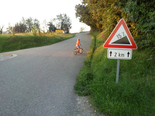

25% ????!!!???
Che razza di salita è??
Comunque io col mio 205 HS salite tipo queste le ho fatte (ora sulla bike ho montato il bpm) senza grossi problemi....
223,67 KB
Con una batteria da 48v (52,8) 10Ah con le 38120 che ho e centralina da 500W modificata faccio i 48Km/h (in piano); con quella da 800w sono sui 52 km/h. (..io sono sui 100 kg e alto di statura....quindi poco aerodinamico..)
Poi se aggiungo un paio (2) di celle al pacco e quindi sono a 59,4v supero le velocità sopra descritte di buoni 5-8 km/h (a seconda della centralina).
Saluti
