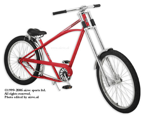

giusto Barba anche da questa foto presa in rete l'attacco è a sinistra
128,23 KB
nella mia invece è a destra ma credo di poter risolvere invertendo le forche che sono estraibili
devo solo controllare se i forcellini hanno una sagomatura direzionale che ne impedisce l'inversione

niente da fare: il forcellino non è centrato sulla forcella e mi ritroverei un asse esagerato
sapete se esistono adattatori per pinza?
e dove trovarli

Il problema più grande non è quello di creare l'attacco della pinza sulla forcella sinistra, quello si può fare, ma è la pinza stessa che essendo stata progettata per essere montata a destra non è reversibile perciò dovresti cambiarla...

aspetta Barba, il freno e relativa pinza l'ho preso col motore, non era gia montato sulla bici,quindi dovrebbe essere gia concepito per il lato sinistro

Se hai la pinza adatta al lato sinistro devi soltanto trovare qualcuno che ti crei l'attacco sulla forcella.
Vedi se nella tua zona la cosa è fattibile...
