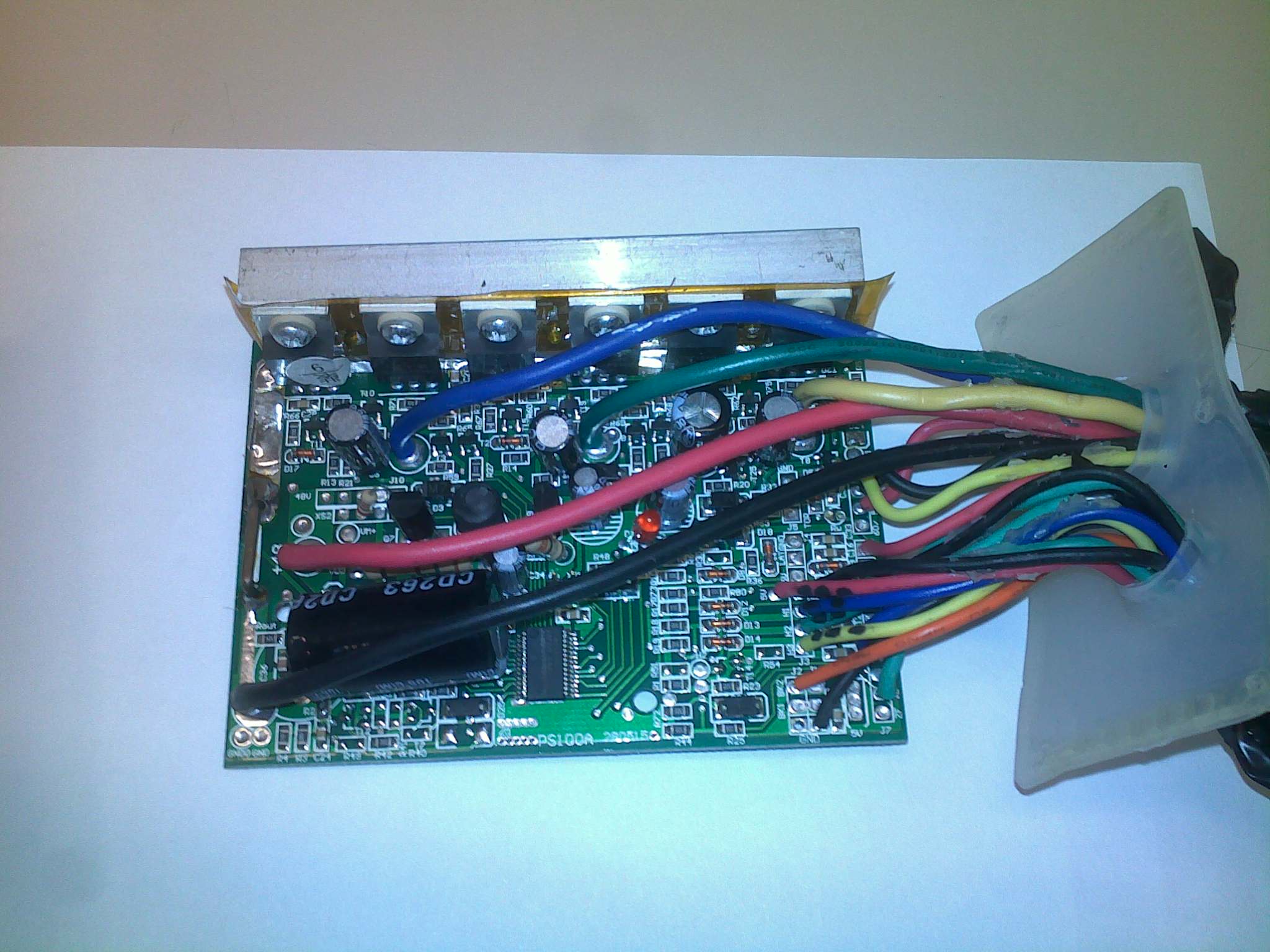

visto che si parla di centralina e tutti ci smanettano dietro, questa è la mia 36V.
è possibile smanettandoci su farla andare di piu?
è una 36V 18A di picco che alimenterò con 2 6S 5.ah (tot 44.4V) lipo 30C

Inserito il - 09/11/2010 : 09:13:51  Mostra Profilo  Visita l'Homepage di Daniele Consolini Invia a Daniele Consolini un Messaggio Privato  Rispondi Quotando
Lasciala stare. Se alimenti quella centralina con 100V bruci i mos, i condensatori e l'alimentazione del chip.
Ti conviene fare un investimento e prenderne una specifica, anche perchè con 100V non si scherza.

Inserito il - 09/11/2010 : 09:57:39  Mostra Profilo Invia a te5ta un Messaggio Privato  Rispondi Quotando
100V???ma che scherziamo? hai letto male.
intendevo 2x6s lipo che fanno 44,4V totali e non 26s.
alcedo mi ha gia confermato che li tiene i 44.4v...
volevo sapere se c'era un modo per alzare l'amperaggio massimo a circa 25A..
cosi farei girare le lipo a circa 5C...
per amperare dippiù devi allargare lo shunt, che è quel pezzetto di metallo che sta dietro il filo rosso del positivo.
Devi farlo diventare largo come il diametro del filo rosso stesso con lo stagno e vai tranquillo fai attenzione a stagnare bene anche la base di attacco alla piastra così eviti colli di bottiglia. Poi se ti va bene la potenza ok, altrimenti fai la stessa cosa con le piste di potenza dietro la scheda.Anzi a vedere dalla foto io darei una ripassatina pure sotto tra il cavo del negativo e lo shunt stesso e anche dall'altra parte sopra fino al mosfet che lo stagno li mi pare un po "omeopatico"

Inserito il - 09/11/2010 : 11:19:22  Mostra Profilo  Visita l'Homepage di tittopower Invia a tittopower un Messaggio Privato  Rispondi Quotando
Qualcuno sa per caso a quanto ammonta il valore in milliohm di questi shunt ? Non mi interessa il valore preciso, solo per avere una idea...
