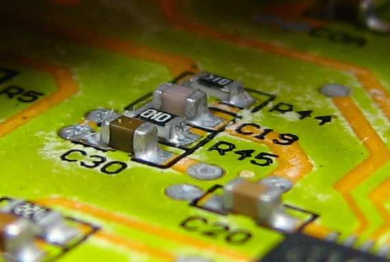

Avevo pensato anche io che r44 e r45 erano quelle che determinano la regolazione della corrente, ma poi sul campo mi sono trovato con componenti marcati 01C e 01D al posto dei valori indicati sullo schema e ho lasciato perdere...
35,78 KB

Attenzione Titto che lo schema in nostro possesso è indicativo e non mi sento di
garantire per il nome dei componenti.
Per trovare quei componenti, hai seguito lo shunt o hai guardato il nome delle resistenze?

No, ci sono arrivato seguendo proprio lo schema, solo che non trovando i valori dello schema non ho provato a metterci le mani.
Lo shunt comunque va a finire proprio li.

Ho guardato le foto di repertorio della mia centralina, e nonostante non abbia fotografato
questa parte, ne deduco che le nostre centraline sono diverse in quanto la mia ha C20 in tutt'altro posto.
Forse la tua è quella da 17A?
