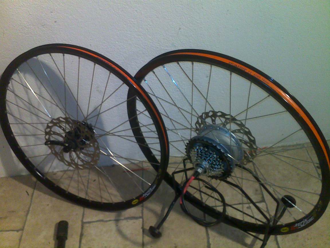

nel mio caso sono stato costretto a montare i raggi da 2 perchè i 2,5 che avevo, non passavano dal nottolino e allargare il nottilino in alluminio del mio mavic da 50 euro non mi sembrava una cosa giusta.
poi sono stato costretto a fare incroci di terza perchè i raggi piu corti non si trovavano.
l'ho montata io e l'ho fatta accordare da un bravo biciaio che mi ha detto di tornare a controllare la tensione e la campanatura dopo un po...
le ruote sono queste
[size=1] 105,97 KB[/size

@Te5ta: Se guardi attentamente vedi che mentre nella ruota anteriore i raggi escono dai nipples in modo lineare, nella posteriore si è venuto a creare un angolo tra i nipples e i raggi e questo non è bene. I cerchi che sopportano forti inclinazioni nascono con gli alloggiamenti dei nipples già orientati nel verso giusto e i raggi non sopportano nessuno stress.
Comunque man mano che usi la bici l'alluminio del cerchio si consuma e il problema si autorisolve, basta ripristinare più volte la tensione dei raggi e sei a posto.
