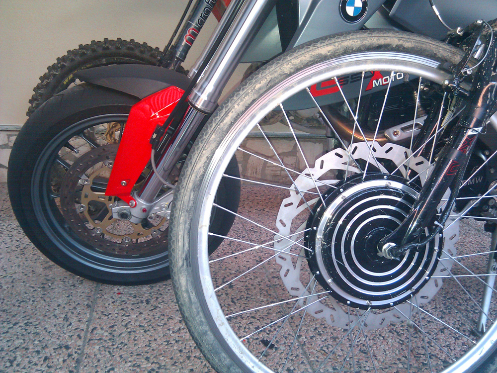

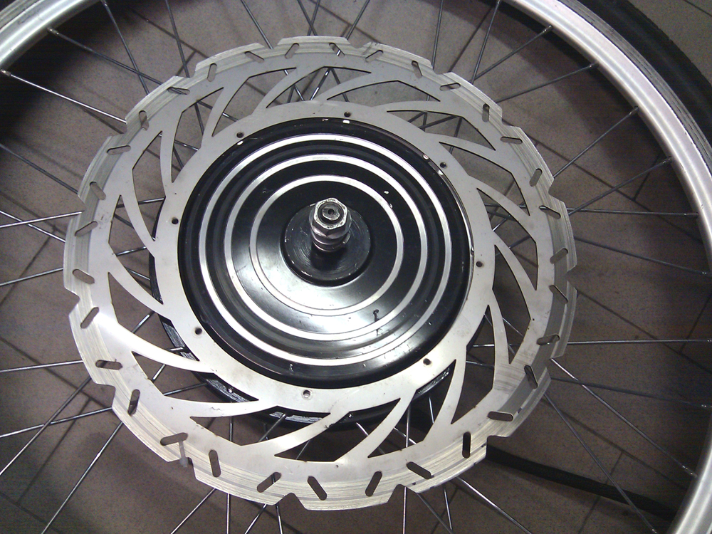

Ciao a tutti..finalmente sono riuscito a raggiungere le velocita che desideravo (75km/h) ma ho subito riscontrato un problema... non riuscivo a fermarmi in spazi ragionevoli quindi ho contattato un mio amico che taglia al laser e guardate qua cosa sono riuscito a farmi fare
è un diametro 430mm!! di solito le moto sportive hanno un 320mm

WOW
adesso dovrai adeguare la sezione del pneumatico...
tanto potere frenante non può scaricarsi su di un'area gomma/asfalto grande come un francobollo.
una domanda... come o dove hai attaccato la pinza? ho notato che le piste del disco sono già state provate..

Messaggio di Lorenzo cenci
Ciao a tutti..finalmente sono riuscito a raggiungere le velocita che desideravo (75km/h)...
Niente fiori, solo opere di bene......i parenti vuoi che li avvisiamo noi ?. Fanno forti sconti per la cremazione, oggigiorno...
Sconsiglio, sconsiglio, sconsiglio di andare a queste andature, anche se in pista, con un kit anteriore.
Le sollecitazioni ai forcellini per via della massa del motore (che nel tuo caso è anche bello grosso...), sono assolutamente PERICOLOSE, a quella velocità.
Il solo effetto inerziale della massa in rotazione al momento delle sterzate, anche solo di correzione è troppo elevato, e anche le accellerazioni lineari della ruota che prende colpi sull'asfalto, anche se fosse ammortizzata, sviluppano troppa energia cinetica (E_cinetica = 1/2 massa x (VxV)). La velocità influisce al quadrato su tutta l'energia cinetica di ciò che si muove.
Inoltre, mi sembra una forca di alluminio...e non c'è neanche un fermo se ti si allenta il dado....
Mettilo almeno dietro, quel motore !

scusa ... ma vedo male o quel robo è montato sulla ruota anteriore??? (75 all'ora con una forcellina così mi paiono un pò esagerati)

Non sono molto fiducioso.
Primo devi cambiare pneumatico con uno con sezione più grande, seno arrivi subito al bloccaggio e tutto quel disco non ti serve a niente.
Seconda cosa, se cambi pneumatico e con un disco così fai una leva mostruosa. Quindi occhio i forcella e la parte del canotto sterzo del tuo telaio...
Non vorrei che un giorno in frenata tu ti ritrovassi con una sola ruota... A me e succedo parecchi anni fa ai 20 e ancora ringrazio il signore che era pieni inverno e che ero imbottito di vestiti come l omino Michelin...

l'iniziativa meccanica è lodevole, ma il discorso energetico di Joffa è corretto.
Inoltre se prendiamo in considerazione la teoria delle masse sospese ci si accorge che un pneumatico così fino (o poco alto) farebbe fatica a copiare un terreno un po'... sconnesso.
Poi io non sarei comunque propenso a montare un motore potente all'avantreno perchè il discorso inclinazione di sterzo/avancorsa và a farsi benedire..
Dice bene anche te5ta, un freno troppo potente scaricherebbe sul piantone un'alto carico dovuto alla leva, ed il telaio della bici non assomoglia a quello delle moto che vedo dietro.

Per intenderci, ferme restando tutte le considerazoni sulla ciclistica. per abbattere a livelli "ragionevoli" il rischio, cioè, per condurre esperimenti con un margine di sicurezza che secondo me/noi non ti puoi negare...dovresti almeno montare una cosa del genere:
http://www.marzocchi.com/template/detailProdotti.asp?LN=IT&idIU=2463&idC=1629&IdFolder=113&uf=IU&IdOggetto=58463
Questo perchè le 2 piastre e i forcellini granitici e chiusi ("passanti") e il fatto che sia una forca da downhill estremo, almeno ti mettono "ragionevolmente" al riparo da sfilamenti e cedimenti.
Ma se volete fare della velocità...la bici non è il mezzo adatto...

Se devo dire la mia sul disco: è troppo grande. La modulabilità và a farsi benedire e lo blocchi non appena lo tocchi.
E che diamine, ma l'ABS cosa l'hanno inventato a fare ?
E' un ulteriore pericolo per via degli effetti collaterali delle frenate improvvise.
E se per caso si riuscisse a usufruire nella realtà della forza decelerante potenziale teorica di un tale arnese, il ribaltamento in avanti sarebbe assicurato...
Non si può andare col metro che "più grosso è meglio".
Il valore di un progetto sta nel suo equilibrio, non nell'esagerazione della funzione.
Perdonatemi la franchezza, ma l'argomento è delicato.
Però non posso andare oltre, come vorrei, perchè quel motore non lo vendo io e non vorrei innescare polemiche per questo.

Questo é montato su un kit anteriore ma é solo stata una prova. Ora ho un kit posteriore e lo dovrò montare li. Comunque la frenata é ottima e modulabile perfettamente. Non é troppo potente, lo dice uno che di 2 ruote se ne intende(le 2 moto nella foto sono mie).

Ma la pinza dove l'hai messa?

ho semplicemente usato gli attacchi originali che ci sono sulla forcella per freni a disco e ho aggiunto una staffa che la allunga di quello che serve per arrivare al diametro di questo disco. Non so se ho qualche foto e non posso nemmeno farla perchè ho già smontato tutto e lo sto mettendo posteriore

non temi che così montato il disco scaldi il coperchio e viceversa essendo tra loro a contatto?
Secondo me un buon impianto a disco da 203 o 220 da DH bastava e avanzava...
Frenare con un 403 dietro è pura follia!!!
quando freni deciso la gomma si blocca sicuro, pericolo sbandate, consumo pneumatico esagerato ecc
p.s. che impianto usi ?

uso delle pinze schimano mecccaniche. Come ho già detto la frenata è molto dosabile, non blocca mai involontariamente. Tanta gente pensava che con un disco del genere fosse pericoloso soltanto salire sulla bici ma dopo che lo hanno provato mi hanno fatto i complimenti perchè non è affatto troppo potente come frenata.
riguardo a problemi di riscaldamento io abito in pianura quindi non mi faccio dei km in frenata e non ho mai sentito il disco scaldare troppo, anche dopo frequenti frenate, anzi quando vai fa l'effetto contrario e dissipa il calore del motore.
