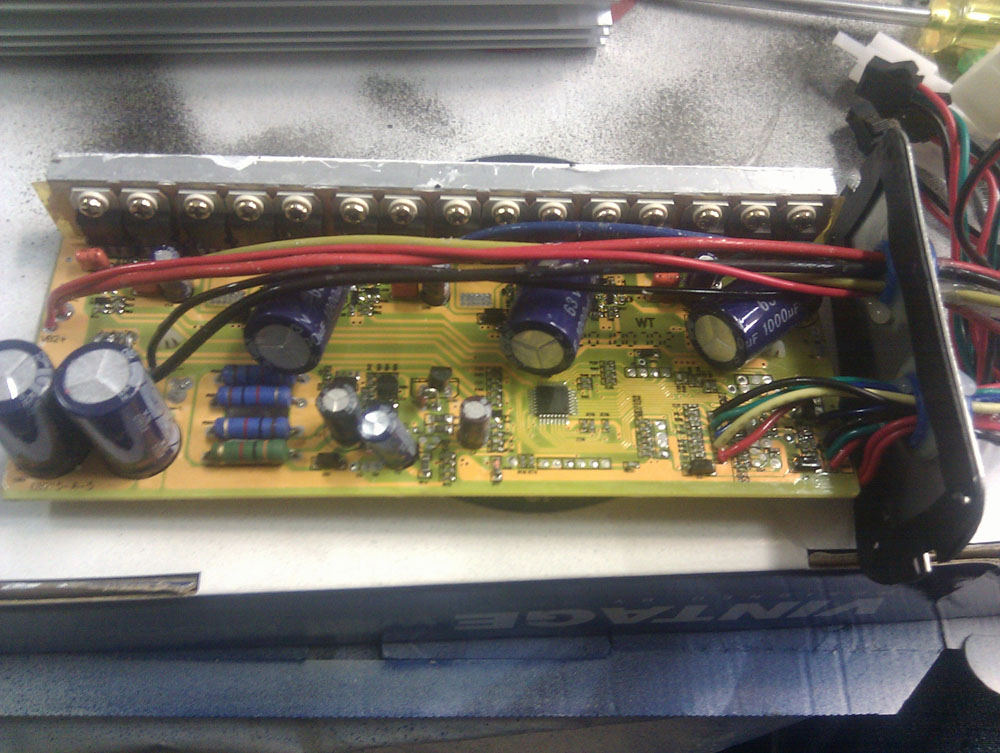

io sono un perito elettronico.. quindi qualcosa ci capisco ma non so se possono bastare le mie conoscenze.
la centralina è sempre la solita cinese.. cosa dovrei fare?

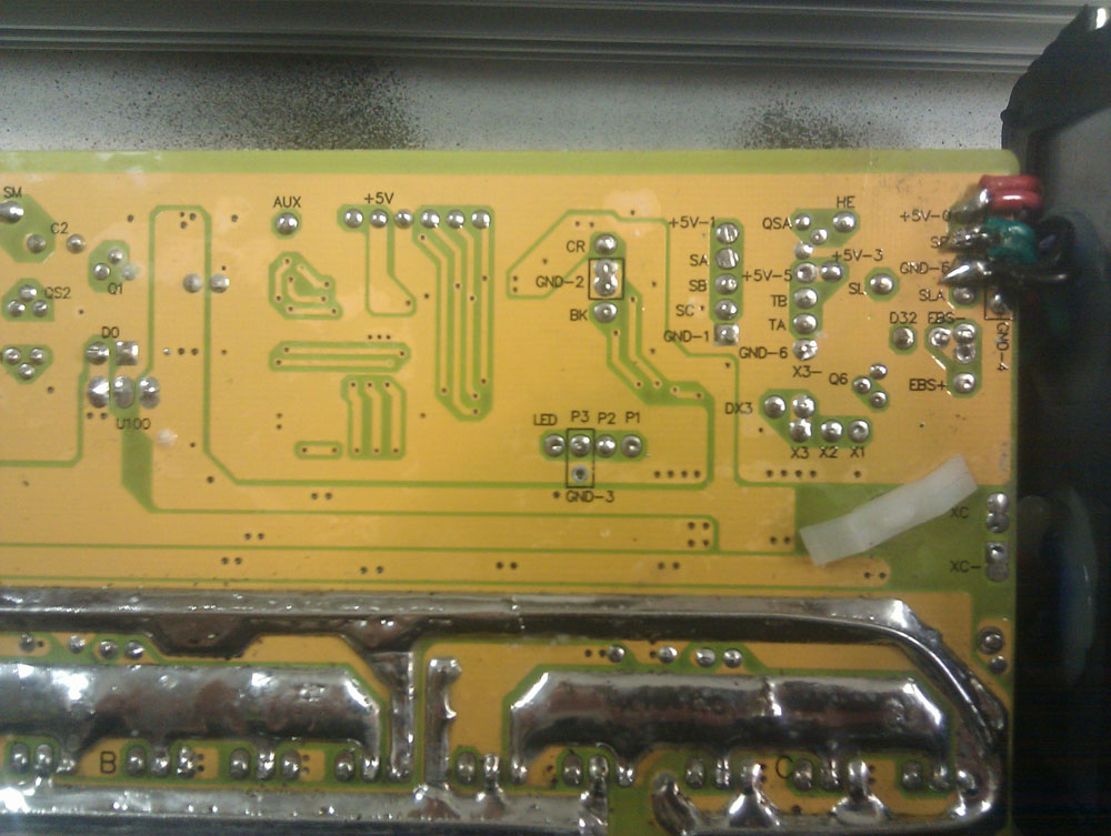

ecco le foto:

leggi l allegato di daniele,c'è sritto tutto ma i nomi dei componenti variano, devi decifrare un po il circuito x trovare quelli giusti, buon lavoro

Devi modificare il partitore di tensione che legge la centralina.
In modo che legga un valore piu basso!
Ma la centralina regge i 72 v?

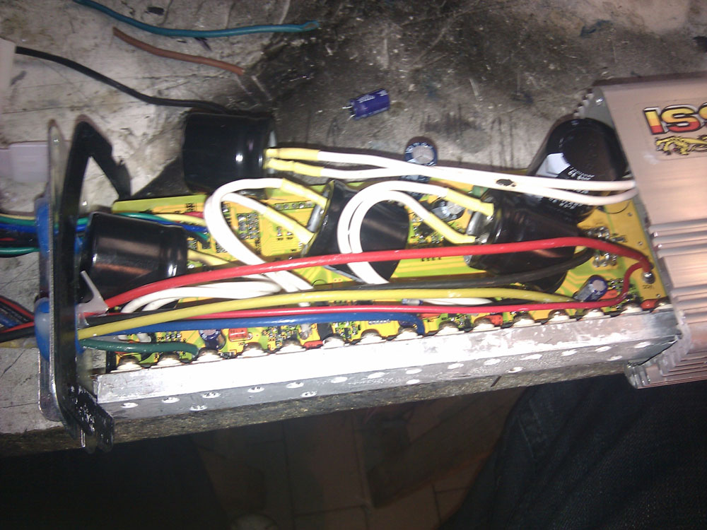

la foto che vedete è della stessa centralina ma l'ho fatta qualche mese fa prima di fare il lavoro dei condensatori. ecco la foto di come è ora:
187,35 KB
lifepo4 800wh percorsi 4200km...
mineblu
975 Messaggi
Inserito il - 26/01/2011 : 19:33:03  Mostra Profilo Invia a mineblu un Messaggio Privato  Rispondi Quotando
Dove hai trovato i condensatori?sono low ers?

ad occhio sembrano quelli di ingresso dei smps, dalle dimensioni 200 volt, e presumo che hai scaldato la termorestrigente con la punta del saldatore
S
Lorenzo cenci
117 Messaggi
Inserito il - 26/01/2011 : 19:51:29  Mostra Profilo Invia a Lorenzo cenci un Messaggio Privato  Rispondi Quotando
Sono normali condensatori, che ho trovato nel negozio di componenti elettronici che c'è nella mia città, il termo restringente l'ho scaldato con la pistola apposta forse ti riferisci alla bruciatura che c'è sul filo ma quello è stato perchè mi è scappato il saldatore mentre saldavo.

Devi modificare il partitore di tensione che legge la centralina!!
Non so dirti di preciso dovè, perche non ci sono i schemi.
Ma se guardi la pista con +vbatt, troverai una pistina che va a finire su delle resistenze

Puoi cambiare una delle resistenze
Puoi metterne una in serie al positivo, o un trimer.
Puoi metterne una in parallelo alla reistenza di carico.
Se domani riesci a trovare la pista fai una bella foto con le resistenze, e poi vediamo dove variare.
