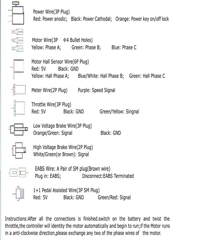

Ho comperato questa centralina
http://www.ebike-bmsbattery.com/index.php?url=products.php%3Fdid%3D8&did=8
Ma non capisco i collegamenti,
dalla scheda ci sono 2 connettori per l'ebrake uno high voltage e uno low, solamente che i connettori hanno solamente un cavo...come funzionano?

Rettifico, cè un connettore per il freno cablato con la massa come il solito e si chiama low voltage brake, e poi c'è l'high voltage che ha un connettore a 2 posti ma con un solo filo.

sto provando ad attaccare la nuova centralina
ma sfortunatamente non funziona
io ho gli schemi della centralina ma non ho gli schemi del Nine, dove potrei trovarli?
Ho provato a invertire i cavi dell'acceleratore ma senza risultati positivi tranne che quando avvicino i cavi il motore gracchia e tenta di muoversi.
Potrebbe non essere compatibile l'acceleratore o sono tutti uguali?
Stanno sul sito al link "Grafica e tecnica". (al primo click non funzia...)

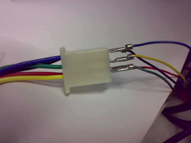

Qualcuno già qui su questo sito mi aveva dato la "dritta" e avevo scaricato delle foto. Ora le ho ritrovate:
30,22 KB
33,88 KB
a volte i costruttori usano i colori in modo diverso tra di loro.
Non riesco a inviare l'altra foto, ma anche le fasi gialla e verde vanno invertite.

Oggi non ne azzecco una. Mi dispiace.
Ma quando girava regolarmente ma in retromarcia, ti sei memorizzato come erano i cavi?
Perchè da quel punto in poi, invertendo fasi e sensori di hall come in fotografia, dovrebbe girare nel verso giusto.
geppetto2009
maxpoz
1129 Messaggi
Inserito il - 24/02/2011 : 21:11:48  Mostra Profilo Invia a maxpoz un Messaggio Privato  Rispondi Quotando
Ok ci sono riuscito :)
Nine bmsbatteri controller
Fasi
giallo -verde
verde -blu
blu -giallo
Fasi hall
rosso rosso
nero nero
giallo blu
verde giallo
blu verde
Resta da capire a cosa serve il high voltage brake e come si usa
Grazie Geppetto
