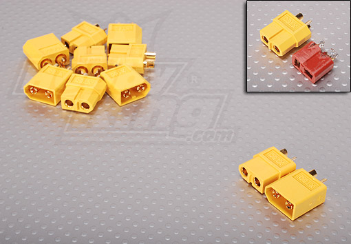

Anzitutto gli XT60
52,68 KB

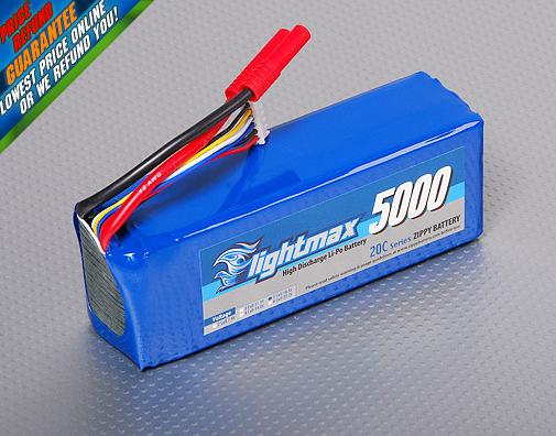

che poi sono gli stessi che vengono usati ai terminali delle LiPO come questa:
39,9 KB

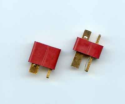

e i Deans:
4,53 KB
Nota che tutti questi connettori sono asimmetrici. Quindi non è MAI possibile confondere negativo e positivo.

penso che propenderò per i deans, li trovo comodi nel modellismo; solo che non pensavo fossero buoni per quel voltaggio.
Ultima cosa: i cavi vanno saldati ai connettori del deans o sono ad innesto?

Inserito il - 22/03/2011 : 12:12:39  Mostra Profilo Invia a necknecks un Messaggio Privato  Rispondi Quotando
saldati direttamente. e poi isolati con una guaina termoretraibile.
buona fortuna.

io dopo averne provati diversi ho optato per i deans, perche` sono di dimensioni contenute, perche` si trovano piu` facilmente (almeno dove sto io) e si attaccano e staccano facilmente se saldati con crierio e inserita bene la guaina termoretrattile, sia sui cavi singoli sia poi piu` larga intorno a tutto il connettore.
Questo per quanto riguarda la connessione principale della batteria. Per il motore e per altre connessioni ho usato i connettori dorati sempre per modellismo, quelli chiamati bullet nella foto sopra, ma anche corally, disponibili nelle piu` svariate dimensioni.

Io li ho provati tutti poiche faccio modellismo da una ventina di anni (23 per l'esattezza) e i migliori sono i corally originali (bullet) che sono placcati oro e costicchiano un pò. Ne avevo una buona scorta e non so se ora si trovano. Purtroppo quelli in vendita a prezzo stracciato su sulla baya anche se sembrano identici in realtà lasciano molto a desiderare in confronto a quelli di qualità (spesso la molla di contatto una volta inseriti ruota liberamente e ciò non va bene)...li utilizzo comunque per collegare il motore.
Il migliore risultato l'ho ottenuto sulla bici con gli XT60 che ho adottato definitivamente con ottimi risultati.
I deans che ho provato, forse perchè di scarsa qualità mi hanno lasciato poco soddisfatto.
Anche gli anderson (di dimensioni 8x8mm) non mi piaciono...ne ho una busta piena ma non li ho mai usati.
@cstan: se ti capita prova gli XT60 (ci sono anche più grossi volendo) e vedrai che si saldano e ricoprono ancora meglio dei deans ed il loro contatto rimane perfetto anche dopo moltissime inserzioni: ho usato la bici per un anno attaccandoli e staccandoli ad ogni uso con scintillone di accensione ed ancora sono buoni. Ora ho montato l'accensione al manubrio e non li tocco se non per smontaggi per modifiche....saranno eterni...

e` ma gli xt60 ho difficolta` a trovarli nei negozi di modellismo che ho visitato dalle mie parti. Per quello ho optato per i deans.
