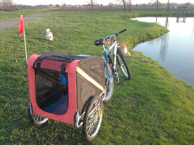

alberto, vai pure tranquillo, io ci porto i miei cani (che per me sono i miei figli) da più di due anni con un clyte 408 a 48V a 35kmh e il carrello è stabilissimo
165,97 KB
Quanto e largho il cerchio posteriore della bici??

il motore è un crystalyte 408 rear con centralina journey da 20amp, la batteria è autocostruita con celle li-ion 18650 da 2,2amp ognuna, 14 celle in serie e 5 in parallelo..avevo la 60v ma si è fusa e con le celle rimaste ho assemblato una 48v. A te conviene prenderne una già fatta, non fare come me che voglio fare tutto da solo e poi sono sempre a montare, smontare, rimontare..il kit clyte lo trovi da ecopolis oppure da greenmoving, è un motore gearless molto robusto e silenzioso, non so quanti km ho fatto ma sono sicuramente qualche migliaio..il montaggio è semplice perchè basta smontare la ruota, montare quella con il motore, i collegamenti non puoi sbagliarli perchè i connettori sono univoci..l'unica difficoltà, se così vogliamo dire, è il montaggio del pas perchè devi smontare la pedivella sinistra, e ci vuole un estrattore. Se invece monti l'accelleratore è molto più semplice ma sappi che poi sei fuori legge, diventa un motorino
fabianix
1422 Messaggi
Inserito il - 16/05/2011 : 11:47:06  Mostra Profilo Invia a fabianix un Messaggio Privato  Rispondi Quotando
@mineblu, il cerchio è molto largo, fin troppo, ma è un kit di 3 anni fa, non so ora cosa montano sul lyte
