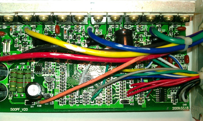

Ho bisogno d'aiuto, ho acquistato un motore BMP 36v 350w, batteria 36v 12ah LiFePO4 aluminium shell , controller 36/48 500w .
Penso però di aver sbagliato il controller perchè a 35-37v mi stacca il motore e devo spegnere e poi accendere la centralina per ripartire.
Qualcuno mi aiuta a modificare LVC del controler ? Secondo voi è questo il problema?

Però approfitto della richiesta di aiuto di Sacco per chiedere agli esperti di elettronica che bazzicano nel foro se conoscono lo schema di questa centralina perchè effettivamente il cut off è tarato per staccare con la tensione minima delle Litio e non sarebbe male poterlo abbassare alla tensione delle LifePo4, si guadagerebbe sicuramente qualche kilometro
