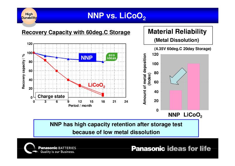

joffa
3956 Messaggi
Inserito il - 23/05/2011 : 23:27:42  Mostra Profilo Invia a joffa un Messaggio Privato  Rispondi Quotando
Loro parlano di una tecnologia basata sul nikel-litio : NNP Technology.
PSS Technology e HRL Technology...
Elementi: NCR18650...e NRC26650.
Qualcuno ne sà qualcosa ?

36509 Messaggi
Inserito il - 24/05/2011 : 08:09:51  Mostra Profilo Invia a Barba 49 un Messaggio Privato  Rispondi Quotando
Bè, il 70% di efficenza dopo 2600 cicli è veramente un buon risultato, ottenuto poi caricando le celle a 4,2V e scaricandole a 2,5V. I formati sono i soliti due standard, e se hanno veramente il rapporto Wh/Kg vantaggioso come dicevi nell'altra discussione e i "C" di scarica di una LiFePo4 direi che siamo messi bene.

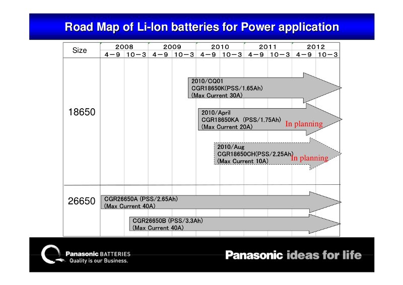

joffa
3956 Messaggi
Inserito il - 24/05/2011 : 09:34:55  Mostra Profilo Invia a joffa un Messaggio Privato  Rispondi Quotando
Vedi un pò questo:
77,22 KB
imayoda
2826 Messaggi
Inserito il - 24/05/2011 : 11:29:26  Mostra Profilo Invia a imayoda un Messaggio Privato  Rispondi Quotando
il problema sta nel aftermarket.. se si brucia il trasformatore bisogna reperirne uno simile, se dopo un po' devo fare un cambio celle devo averne di uguali, uguale dicasi per il bms (se c'è) che ha valori completamente non "cinesi" diciamo
joffa, attento a fare il pioniere.. io non ho mai sentito di una chimica nickel-litio..

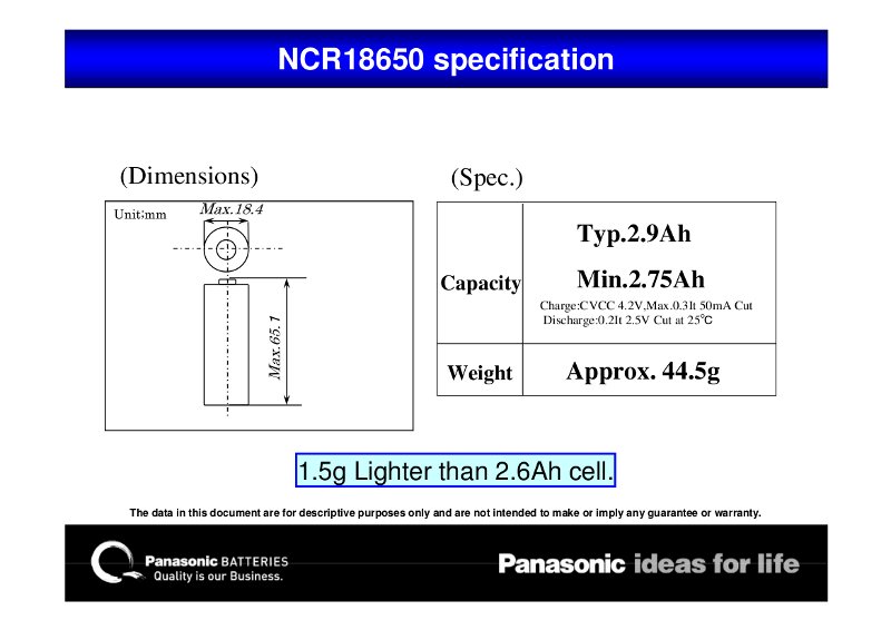

3956 Messaggi
Inserito il - 24/05/2011 : 13:28:59  Mostra Profilo Invia a joffa un Messaggio Privato  Rispondi Quotando
Questo aiuta ?
52,01 KB
@Barba: bhè, a offrirmele è una megadittona italiana, tramite un distributore italiano...non faccio io il pioniere....

Inserito il - 24/05/2011 : 13:35:28  Mostra Profilo Invia a Barba 49 un Messaggio Privato  Rispondi Quotando
Daniele aveva chiesto a quanti C si potevano scaricare quelle celle senza provocare decadimenti precoci, il grafico della durata in cicli già l'avevamo visto e quello del confronto tra le loro celle e le Litio Cobalto è (se permetti ) una cavolata: Chi è che immagazzina le celle a 60°C e per di più (4,35V) cariche al di là del consentito? Sarebbe stato molto più significativo un test effettuato in condizioni di utilizzo medio, ma probabilmente in queste condizioni non ci sarebbe quasi stata differenza di degrado...
