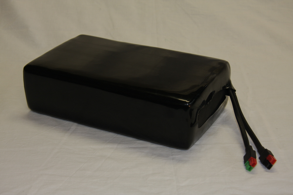

dopo un mese dall'inizio dei problemi della lifepo4 48v 10ah con contenitore in alluminio, finalmente Marco di Alcedo mi ha spedito la batteria in cambio.
Si tratta di una 48v 12 ah.
Unico problema che non ha la slitta per agganciarla al portapacchi della btwin7.
le misure sono :
lunghezza 28cm.
larghezza 16cm.
altezza 8,5cm.
Non ha nessun contenitore di protezione.
Accetto consigli e soluzioni e per adesso l'ho agganciata sul portapacchi con delle fascette.

occhio che le vibrazioni uccidono le pile..
potresti prendere una scatola attrezzi in alluminio, e ancorarla al portapacchi da dentro.. con la chiave potrai accedere al suo interno.. metti materiali assorbenti e antiurto a condimento di ciò..

Finalmente in pista! Per il contenutore il problema sono le dimensioni, la cosa migliore sarebbe che riuscissi a costruirlo tu con lamiera di alluminio da 1mm vedendo anche di inserire al suo interno un sottile strato di neoprene per le vibrazioni. Nel frattempo non lasciare la bici al sole, il pacco di colore nero farà aumentare la temperatura della batteria aumentandone il degrado...
