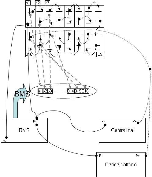

Qualcuno puoi aiutarmi a stabilire come si collega il BMS che ho comprato? Questo è il BMS http://www.bmsbattery.com/bmspcm/323-17s26s-24a-max-discharge-current-bms.html
Ho paura di fare stupidaggini e sono sicuro che con il vostro supporto posso evitare!!!
Ecco come lo farei io
41,11 KB

Faresti bene.
Magari, sia da P+ che da P- basterebbe un cavo unico (1P+ e 1P-) anzichè i due (2P+ e 2P-) che hai disegnato. Con lo stesso cavo alimenti la centralina oppure carichi la batteria.

Grazie mille Geppetto della conferma e del suggerimento, allora procedo!!!

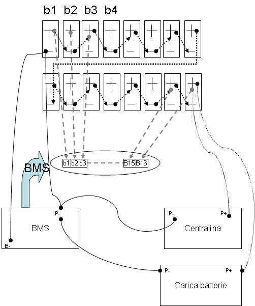

Colgo l'occasione per allegare il disegno riveduto in merito al collegamento della serie di batterie, avevo lasciato uno strafalcione, SORRY ecco l'immagine riveduta e corretta, scusate con la fretta ho commesso degli errore
38,33 KB

A me sembra lo stesso schema di quello sopra.... dove sono le differenze...??

Ciao Bija, ad esempio per fare la serie B2 positivo (+) deve andare su B3 negativo (-) e cosi' via, ne primo schema non l'avevo segnato cosi' ed è un errore!!
Poi ho invertito la posizione del positivo e negativo alternandoli per facilitare le interconnessioni (es.: i positivi prima erano tutti in alto, adesso no...)
