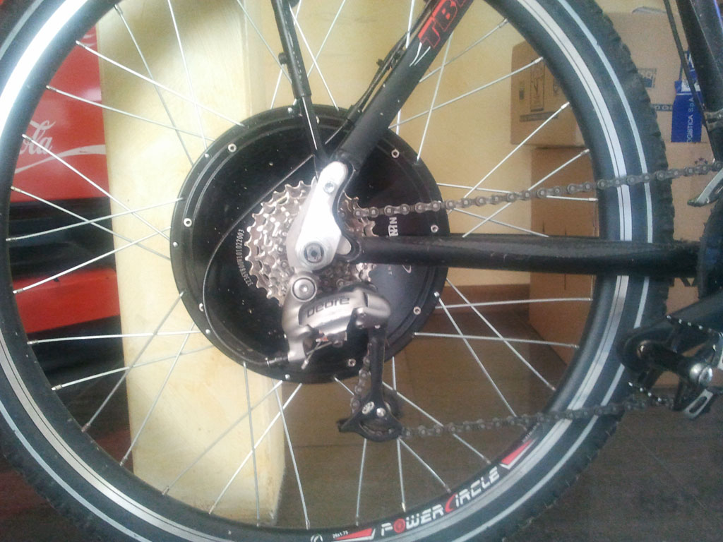

Ho questo problema,
quando prendo le buche, soprattutto senza pedalare il cambio prende i colpi creandomi un rumore molto fastidioso, che i miei rapporti sono 11 42 diversi da come era in origine (non ricordo)
Guardando questa immagine
il mio tension pulley è molto più avanti (destra sulla foto) rispetto l'asse verticale. Questo spostamento cosa comporta?
Il rimbalzo della catena è dovuto appunto alla posizione errata del cambio o è dovuto alla tensione della molla del cambio troppo molle?

sulla mia bici ho allungato la corona e adesso il tensionatore sta rivolto in avanti quasi retto.. mai notato problemi anche se forse le molle col tempo ne risentiranno.. controlla se è tesa la catena; se lo è non dovrebbe saltellare

Il rumore che senti non proviene dal cambio di per se, ma dalla catena che sulle buche (specialmente se non pedali) va a sbattere contro il telaio del carro posteriore, dove infatti frequentemente è presente un adesivo di protezione.
Metti comunque a punto il deragliatore posteriore come da figura accorciando o allungando la catena e poi prova ad aumentare la tensione della molla serrando l'apposita vite, stando attento a non toccare le viti che regolano la cambiata. Se anche così non hai miglioramenti, incolla un inserto sul tubo del telaio, magari in finto carbonio (si trovano nei negozi).

scosa Barba come farei a tirare la molla?
Ho provato ieri per vedere ma, smontando il cambio, per rimontarlo devo ruotarlo in senso opposto alla molla e metterlo in sede e poi riavvitarlo,
ma fare un 360° non penso si riesca

La tensione della molla si regola dall'apposita vite posta dietro al deragliatore: Ci sono tre viti, due vicine sono della regolazione laterale della cambiata, mentre la terza più la stringi e più la molla si indurisce.
Ovviamente se l'hai rimontata male è un altro discorso...
