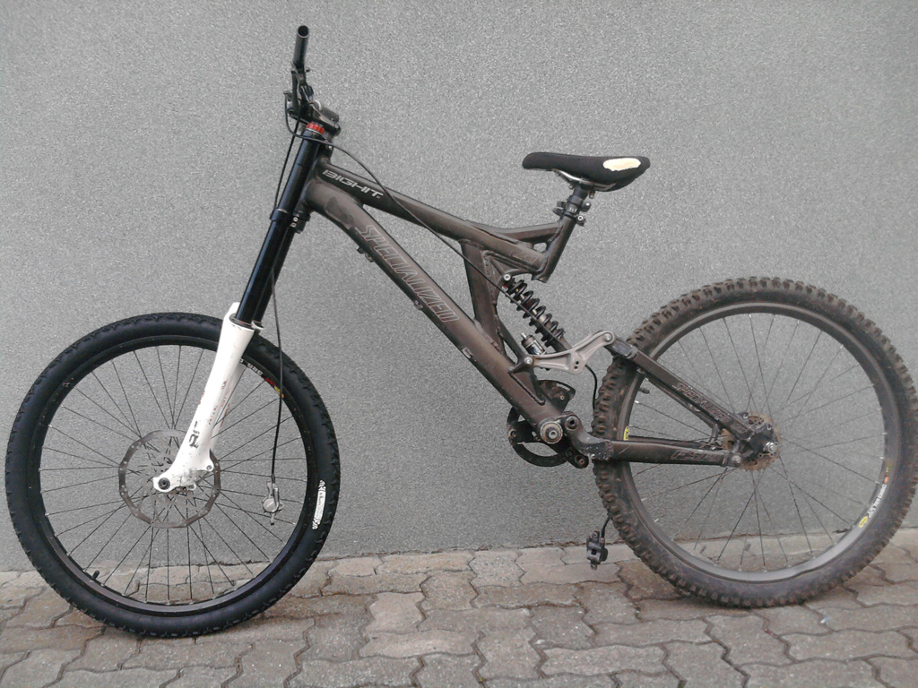

ciao ragazzi, da sabato sono entrato in possesso (comprata usata) di una bici che secondo il mio parere è stupenda, è esattamente questo modello:
http://www.ruotaliberaterni.it/public/100_0716.jpg
Ora pensavo di montarci rh205ar che ho ora con centralina da 72volt 45 amper (con regen da modificare)

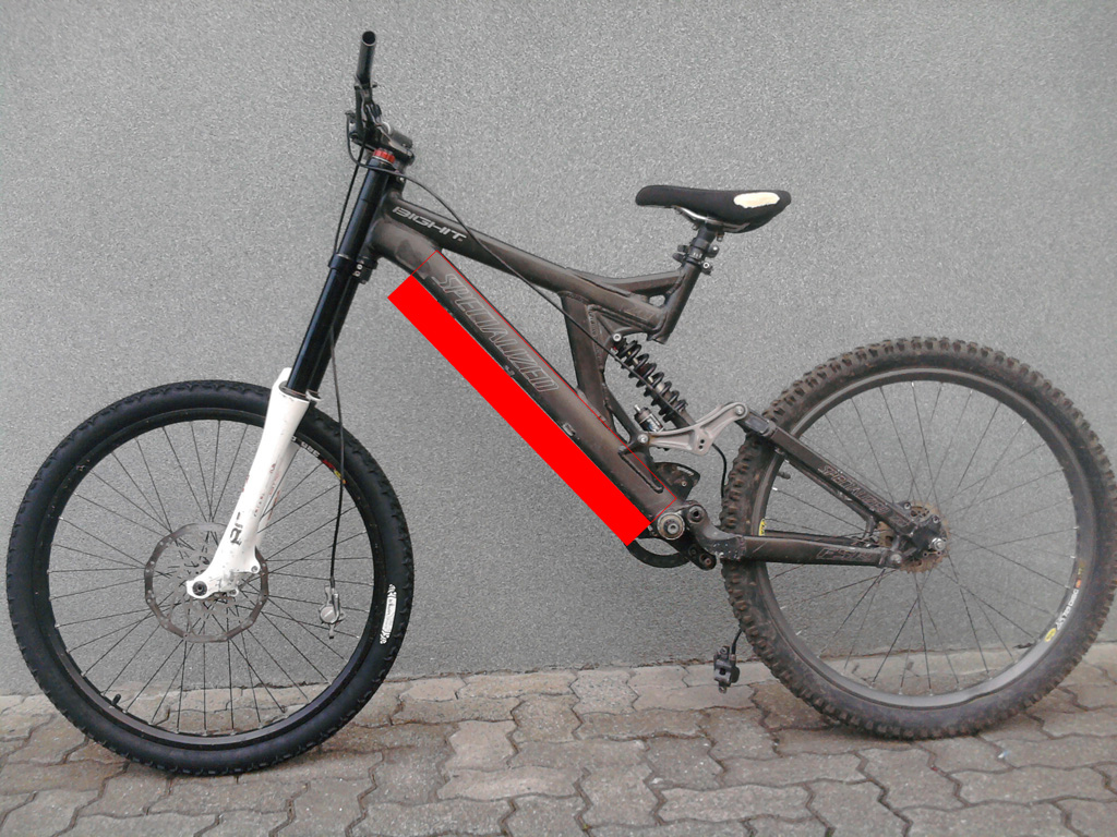

le batterie devo comprarle nuove e pensavo di attaccarle nel tubo sotto.
Sono più propenso x le lifepo4 piuttosto che lipo, autonomia misera 5ah che tanto la uso x divertirmi.
Sarebbe stupendo un motore centrale ma non saprei come attaccalo al telaio.
Devo cambiare corona che ora è 34 denti e metterci almeno un 46.
Se vi dico x quanto l ho portata a casa morite di invidia

è una specialized bighit 3 fsr, credo che sia del 2006, i componenti sono esattamente quelli in foto, sembra di guidare una moto da trial
il 205 ar c'è l' ho già, credo di usare quello

il colore non è quello, non sono riuscito a trovare una foto identica, la forcella è stupenda.
L ho presa da un ragazzo che ormai l aveva abbandonata in cantina, è un po vissuta, ma i pezzi sono tutti ok.
L ho portata a casa alla ridicola cifra di 200 euro, stento ancora a crederci di aver speso così poco

veramente un gran affare.
l'unica cosa che ti posso consigliare è di controllarla molto bene.
di solito si svendono le bici da DH quando si raggiunge la "fatica" del telaio.
cioè a forza di prendere botte e colpi il telaio si microfessura e a continuare cosi potrebbe spezzarsi. questo quelli che corrono lo sanno e difatti dopo un po le svendono e le cambiano...
in internet se ne trovano parecchie a prezzo affare salvo poi scoprire che bisogna metter mano ai telai in quanto hanno crepe, bozzi ecc ecc.
e questi sono quelli onesti che te lo dicono prima...
batteria nello zaino,motore centrale e tanto divertimento secondo me...

spero che non le abbia ste microfessurazioni, prima di prenderla avevo chiesto ed ho controllato bene, il telaio è a posto x la mia esperienza, almeno spero ho trovato solo i normali segni di usura e tanto fango, infatti ora la sto smontando pezzo x pezzo x dargli una bella pulita.
Domanda, per montare dietro il disco da 160 (ho ancora il nine con la vite) devo cambiare l attacco della pinza freno? che standard è?

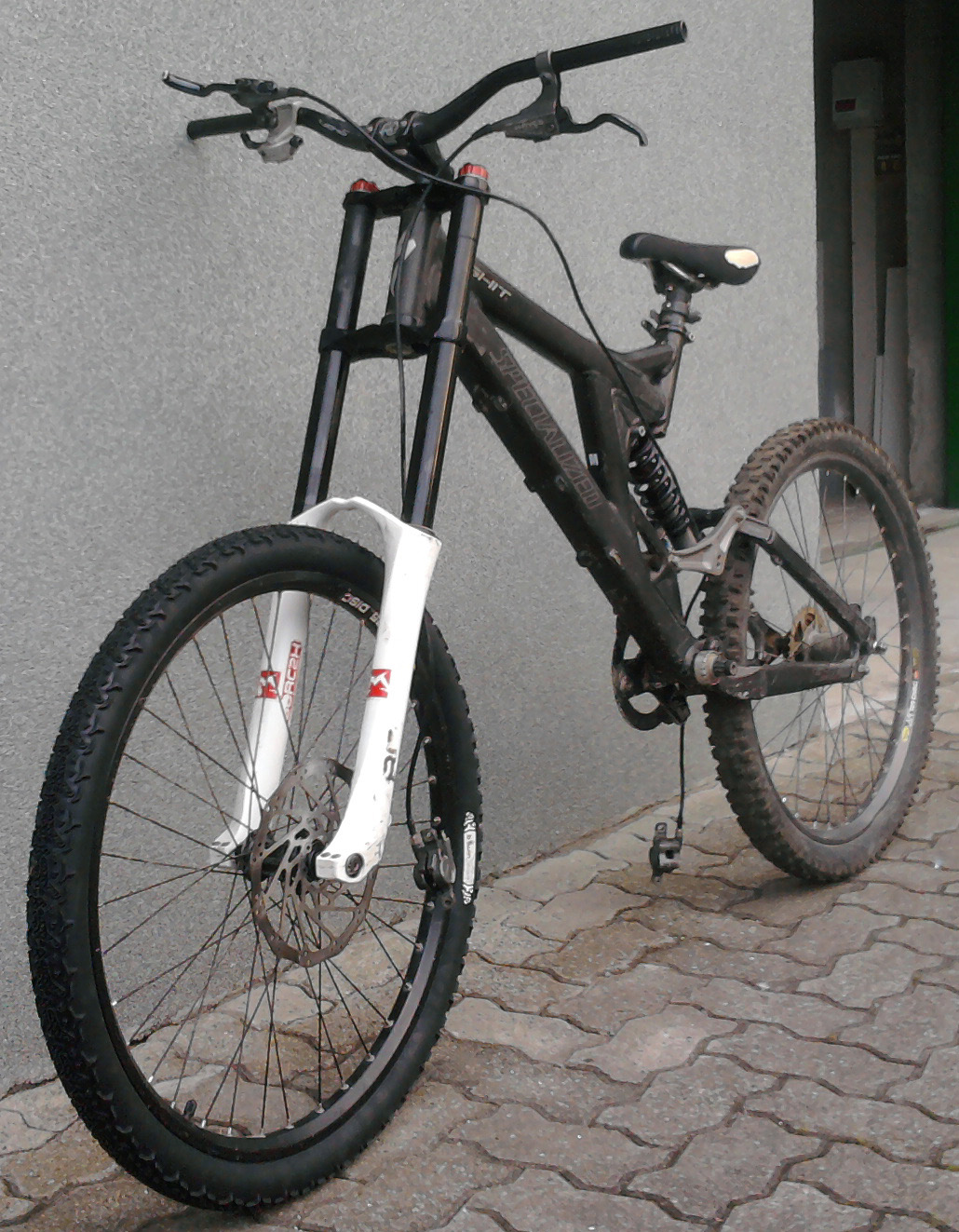

eccola qua! come nota sto lavorando sui freni, non mi torna l attacco davanti, e quello dietro dovrò modificarlo x montare il nine.
Ho tolto la guarnitura xchè ora monta una corona da 34, decisamente troppo poco x me

Complimenti,ormai è stato detto tutto,controllala bene in ogni parte
se hai intenzione di riverniciare il telaio,portalo a vergine,potrai notare meglio eventuali magagne.
Non so la tua preparazione tecnica,ma sarebbe opportuno revisionare le forcelle con un cambio d'olio come minimo,dopo vedi gli o-oring e lo stato generale interno.
Fai una prova a muscolare su terreni + sconnessi che puoi,nota se le forche hanno un funzionamento regolare,se hanno trafilaggi visibili sugli steli.
Regola ai limiti max sullo stelo sinistro COMPRESSIONE
stessa cosa sullo stelo destro REBOUND...vedi se noti differenze significative:questo per le Marzocchi 888 che ho io,ma la maggior parte delle doppia piastra sono così.
Per l'ammo ti limiterai a controllare la prex. dell'aria e tararlo secondo le tue esigenze.
Se hai difficoltà ad eseguire quanto scritto,vedi in rete e troverai tutto.
Controlla i leveraggi dell'ammo,smontandoli,pulendoli bene e lubrificarli con grasso siliconico.
Smonta i dischi e se hai intenzione di lasciare quelli,passagli sopra della carta smeriglio ad umido con un supporto piatto apposito o un pezzo di legno.
Controlla lo stato delle pasticche e augurati che siano in buone condizioni perché costano un botto,comunque passale sopra un foglio di carta abrasiva a grana grossa posato su una superfice piana e dopo sgrassale con un diluente qualsiasi.
Cambia l'olio idraulico dei freni perche dopo 5 anni si è deteriorato sicuramente :é igroscopico,ovvero assorbe umidità dall'aria ed una piccola % di acqua all'interno può causarti ruggine.
Dopo il cambio olio,arriva lo SPURGO,operazione particolare e a causa dei minimi passaggi interni abbastanza ostica:ti conviene portarla da un biciaio.
Cuscinetti ruote:controlla ed ingrassa
Cuscinetti de sterzo:controlla ingrassa e regola il giusto gioco.
Stessa cosa con il gruppo pedali
Una domanda:hai verificato che il carro abbia le asole da 10mm?
ancora:la luce interna del carro è 137mm oppure 150mm?
Buon divertimento in tutti i sensi:nel ridarle vita e nel guidarla

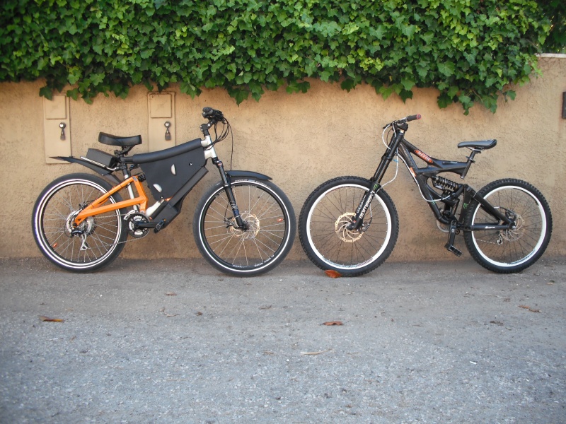

più o meno è simile ad una delle mie:

grazie x le info! stasera guardo bene, non ho controllato la larghezza ma son sicuro che le asole sono da 10mm.
Mi è stato detto che la forcella (anche la mia è 888 marzocchi) e l ammo erano appena stati revisionati, ad occhio sembrano nuovi ed anche i paraoli sembrano nuovi, nessun trafilaggio, x ora non ho voglia di verniciare, magari più avanti.
Pensavo di sfilare un pò le forcelle x abbassare davanti, sto studiando dove mettere le batterie, pensavo alle borraccie ma me ne servono almeno 4, stasera ci studio
Ps. bella anche la tua giant

non fidarti mai di quello che dicono,anche vedendo lo stato generale della bici e di come é stata conservata....meglio una controllatina.
Comunque dopo una prima prova su strada quando sarà elettrificata vedrai se tutto è a posto.
Prima cosa in assoluto:FRENI poi sospensioni sicuramente da tarare in base al tuo peso + kit.
il telaio se tutto a posto,te lo devi dimenticare,fa ben altro nella sua natura.
Tutto il resto passa in secondo piano.
ps:avrai difficoltà di dove mettere batterie e controller in un posto sicuro ed estiticamente valido(per come la penso io),ma è il problema comune a tutti i possessori di tali bici

al 99% ho deciso. Mi interessa il divertimento e non l autonomia.
visto che con queste batterie mi sono trovato bene, preferisco usare ancora loro:
http://www.hobbyking.com/hobbycity/store/uh_viewItem.asp?idProduct=13411
ne metto 4 in serie, mi danno un ingombro laterale di 600 x 55 mm. che risultano sulla bici messi cosi:
352,57 KB
la centralina la faccio stare in qualche modo nel triangolo sopra, ed sopra lo scatolato delle batterie ci metto 4 indicatori di celle, oltre ad avere il wattmeter sul manubrio (con batteria tampone)

Inserito il - 15/06/2011 : 11:55:35  Mostra Profilo Invia a SuperZ83 un Messaggio Privato  Rispondi Quotando
Be, mi sembra una ottima soluzione.
Ti divertirai di certo!

non puoi devi usare due stecche da 10s che le carichi piu velocemente con il carichino da 10s
e ti consiglio cosi:
Perchè gli sportelli laterali ti permettono l'estrazione velocissima dei singoli pacchi e il collegamento serie parallelo
in velocità.... la centralina tra un contenitore e l'altro verrebbe nascosta:
con 6 viti (quelle gialle) e 3 piastrine(quelle rosse) hai risolto
i contenitori sarebbe bello in pvc.. non rischi corti accidentali
anche se io con gli anderson e jst non sul metallo puro non ho mai fatto corti... gli anderson sono isolati sia piu che meno quindi
è praticamente impossibile dovresti infilarci dentro del metallo
idem i jst inoltre nessun buco sul telaio semplciemente appoggiando
prima le due piastre in alto e poi dissando quella posteriore
i contenitori non possono piu scivolare all indietro col peso non
vanno piu da nessuna parte... se poi vuoi fare il pignolo fissi
la piastrina posteriore al telaio.
alezazza
607 Messaggi
Inserito il - 15/06/2011 : 12:28:13  Mostra Profilo Invia a alezazza un Messaggio Privato  Rispondi Quotando
@alex:
ci penso alex alla tua idea, anche se non volevo alterare la linea estetica

stavo pensando di costruirmi da solo un contenitore in VTR per mettere le batterie e controller sulla mia DH.
dunque la posizione sarebbe come quella di alezazza e penso che sia l'unica possibilità esistente,da escludere posteriormente e peggio ancora borse e borsettine.
Creo lo stampo con un blocco di polistirolo ad alta densità,considerando anche il controller che andrà in "testa" del contenitore.
Logicamente sarà perfettamente separato dalle batterie mediante paratia ed isolato dal calore delle stesse.
Sempre il controller sarà arieggiato da feritoie adeguate create e modellate alla testa del contenitore.
La particolarità della mia DH e forse tutte in generale e quella di avere molto spazio tra la fine delle pedivelle.
La bici precedente che ho postato su questa discussione poteva accogliere max 2 lipo per larghezza,anche sovrapposte + 2 il linea per un totale di 6 pacchi li-po da 6 celle.
con la DH posso fare molto di più:3 pacchi paralleli+ altri 3 pacchi sopra i primi ,+ altri 2+2 pacchi in linea,per un totale di 10 pacchi da 6s,altri 2 davvero dentro un micro borsetta attaccata alla sella.
Diventerebbero 36 celle e 150V e 3p,abbastanza potente con una discreta autonomia e 10kg di li-po
Il bello del polistirolo é la sua lavorabilità,posso farci anche dei spigoli arrotondati e rastremarlo sull'anteriore per un effetto estetico ed aerodinamico.Basta raspa,carta a grana grossa talvolta il frullino per sgrossare in fretta.
Fogli di VTR pesante da imbarcazione e resina speciale per sagome in polistirol e tanta pazienza.
volevo farlo staccabile in modo veloce,compreso il controller.qualche robusta clip a sgancio rapido anche durante la guida su strada.....se sia hanno seri problemi e meglio eliminare la "bomba" il più presto possibile,
