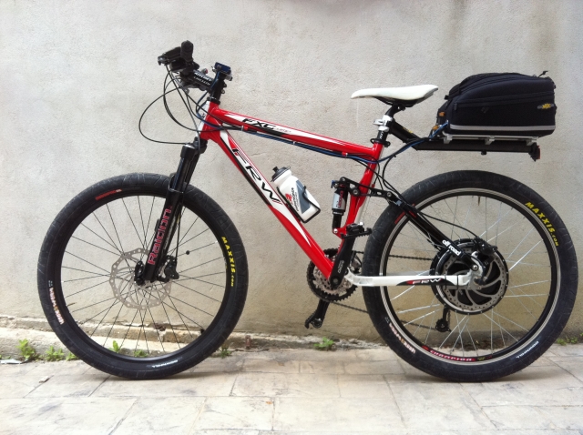

Salve cari amici del forum..
mi chiamo Marcello, vi seguo con passione da oltre due anni e finalmente grazie al vostro aiuto alle vostre esperienze alla mia pazienza ed ai soldini messi da parte con non poca fatica sono riuscito finalmente a realizzare il mio sogno.. la mia prima E-Bike!!!
Per adesso ho percorso appena 80km e sono in piena fase di Test e migliorie.
Vi allego solo qualche qualche foto.. attendo le vostre critiche!!
274,01 KB

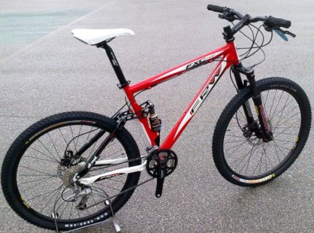

Questa è la mia FRW FCX COMP prima delle modifiche...
270,45 KB

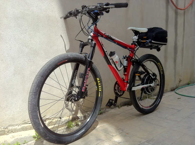

Quì è quasi completa..
265,05 KB
Le gomme originali le ho sostituite con delle stradali MAXXIS da 26"x2,5" .. selte per un buon comfort.
253,19 KB
L'ottimo impianto frenante idraulico della shimano è stato migliorato con dischi da 203mm sia avanti che dietro
225,42 KB

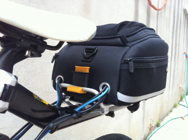

Dettaglio del vano batteria..
258,68 KB
Nella borsa hanno trovato posto le due batt da 48V10Ah con BMS(by Ping) e la centralina nine da 27Ah (by Joffa)
233,7 KB

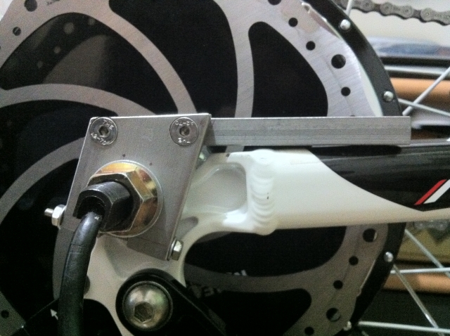

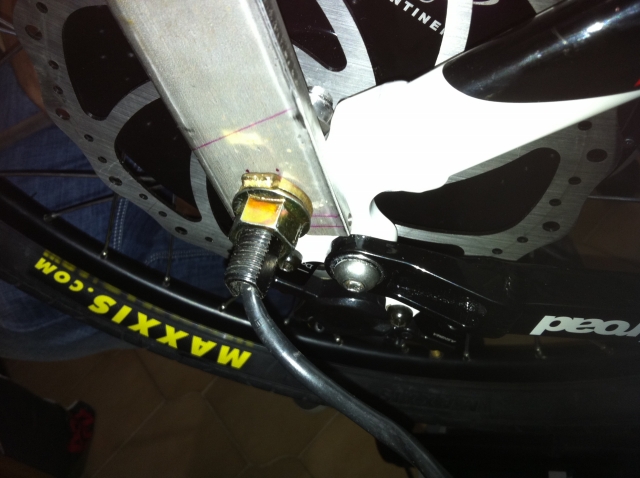

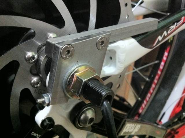

Questo è il Torque arm (da me creato in acciaio inox)
238,6 KB

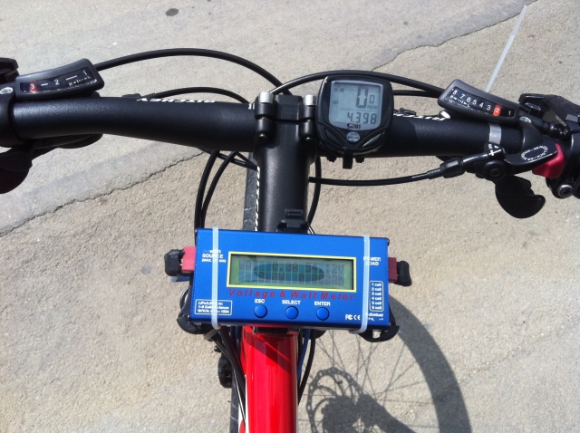

Questo è il Wattmeter per il controllo dei consumi.

Messaggio di Jack80
...Nella borsa hanno trovato posto le due batt da 48V10Ah con BMS(by Ping) e la centralina nine da 27Ah (by Joffa)
molto bella,complimenti! in che senso due batterie? prestazioni?
Jack80
62 Messaggi
Inserito il - 20/06/2011 : 08:40:51  Mostra Profilo Invia a Jack80 un Messaggio Privato  Rispondi Quotando
gigi35 ha scritto:
Messaggio di Jack80
In verità la batteria è unica(48V 20Ah) ma è stata divisa in due blocchi con un unico BMS.
Per le prestazioni (non ho ancora fatto test approfonditi) direi che siamo sui 40Km/h di media in pianura, 30Km/h in salita (circa 10%) e 45/48 le punte max in discesa.
Anche l'autonimia per adesso non è stata testata a fondo in un primo ciclo ho percorso 42Km con un consumo di circa 8,5Ah quindi teoricamente 80km dovrei raggiungerli con il pacco da 20Ah, poi ho preferito non stressare troppo la batt ed ho ricato.
Ogni cosa è passione!!

Inserito il - 20/06/2011 : 08:47:14  Mostra Profilo Invia a SuperZ83 un Messaggio Privato  Rispondi Quotando
bella bici! Fatta bene e pulita.

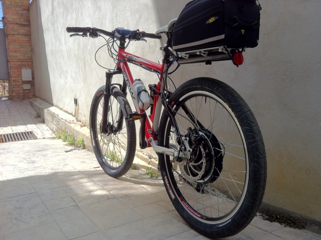

L'unica perplessità è avere tutto il peso al posteriore (motore & batteria) che potrebbe compromettere la guida...
Belli i Torque!

Inserito il - 20/06/2011 : 08:52:34  Mostra Profilo Invia a alezazza un Messaggio Privato  Rispondi Quotando
ottima trasformazione
solo una domanda, come sei riuscito ad integrare l interruttore dei freni con i freni idraulici?
complimenti x il torque, proprio un lavoro di precisione

mi stona un po' il wattmetro,sul forum c'è chi ha segato(dissaldato) lo shunt interno per pilotarlo con fili piccoli,
io l'ho lasciato nella borsa e lo guardo solo per la carica residua

Bella davvero cavoli!le gomme così grandi penso che siano molto utili su buche e sopratutto quando trovi dei vecchi binari del treno o del tram sulla strada.
Giusto per far capire un minimo ad un ignorante come, riusciresti a spiegarmi a grandi linee come hai realizzato il torque e da dove sei partito (materiali grezzi,attrezzi,metodo).Grazie mille
ps: come ti trovi con 10 Kg di batterie sul retro e un motore così grande allo stesso tempo?Penso all'incirca 15Kg di roba c'è sul retro,minimo!

molto bella, complimenti..solo un suggerimento: abbassa il portapacchi fin dove riesci, non fargli fare leva a metà canotto, e poi abbasseresti ulteriormente il baricentro, se ci fai caso facendo zig-zag senti la "coda" che fa inerzia
joffa

Unico dubbio: il controller dentro la borsa...dovrebbe essere arieggiato, ma anch'io ne sto usando uno dentro alla borsa...visto che questi controller Nine non scaldano molto.

La realizzazione è fatta con cura ma dopo che hai 'studiato' 2 anni avresti dovuto fare meglio secondo me
Come già ampiamente sottolineato, hai scelto la soluzione più facile, tutta dietro, ed essendo molto sbilanciata non godrai al 100x100 della tua bici..anzi fai attenzione ad avere sempre le mani sul manubrio!
Per il resto normale amministrazione.

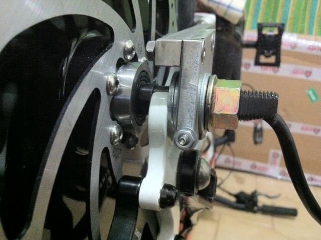

Nella prima foto del torque arm mi pare di notare che all'interno del carro l'albero appoggia direttamente sul telaio. Dovresti mettere una solida ranella in quel punto poichè in quel modo tirando il bullone rischi di danneggiare o aprire l'asola del telaio.
Almeno così sembra dalla foto.

come ti trovi con le Maxxis? In piega tengono been o si deformano?
Si, infatti, ho rinunciato alla frenata rigenerativa per via della difficoltà nel modificare il sistema idraulico e per la batt Ping che da quello che ho capito non gradisce ricariche parziali e discontinue.
Con le Maxxis mi trovo benissimo, nonostante siano morbidissime si deformano poco e garantiscono sempre un ottimo appoggio, cosa non da poco considerato il peso al retrotreno e la leggerezza dell'avantreno.
Grazie mille blindo7.. beh, il wattmeter era indispensabile averlo sempre sott'occhio, quando affronto una salita verifico in tempo reale l'assorbimento e intervengo più o meno con i pedali e la marcia giusta per minimizzare i consumi ed aumentare l'autonomia...
Non escludo nei prossimi Upgrade una modifica in modo da eliminare tutto quel filo di alimentazione in giro per la bike.

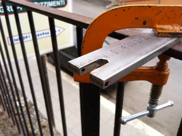

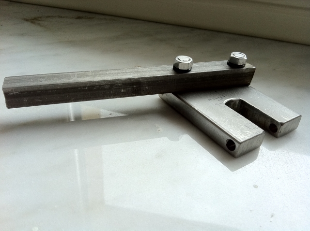

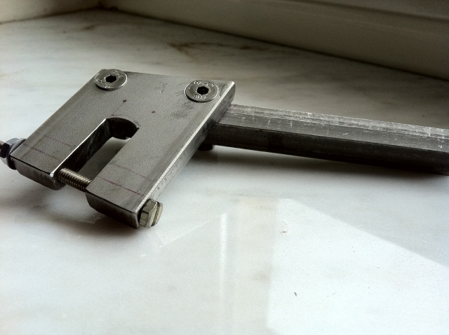

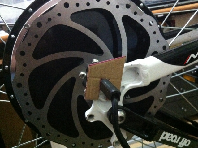

Ciao iddimus,
per il torque ho utilizzato due profili in acciaio inox, uno da 40x8 e l'altro da 10x10 tagliati alle giuste misure.
Come prima cosa ho realizzato il tutto sulla bici partendo da una sagoma di cartone e poi ho riportato le misure con pennarello indelebile sui profili di acciaio.. e.. armato di smerigliatrice angolare, disco per acciaio e pazienza ho realizzato il tutto.
Ecco alcune foto:
236,17 KB
220,2 KB
221,61 KB
187,92 KB
187,92 KB
195,38 KB
228,66 KB
Il retrotreno credo arrivi sui 17Kg... non pochi vero?
In effetti ha una certa inerzia e ostacola un pò la guida veloce ma per adesso in attesa di nuove chimiche per batterie più leggere mi accontento. ;-)
Grazie Fabianix per il consiglio ma credo che più in giù di cosi non si possa andare.. raramente se prendo qualche dosso o salgo qualche scivolo sento la sospensione posteriore che arriva a fondo con gomma che sfiora il portapacchi...quindi mi sa che sono al limite. :-)
Se solo avessi avuto più spazio ne triangolo o batterie più piccole e leggere...
E' vero.. hai ragione Tittopower ma la larghezza del "carro" non mi offre lo spazio necessario (è in alluminio e non vorrei forzarlo più di tanto) ma dato che ho forato :-( non appena smonto la ruota vedo di trovare una soluzione.
Grazie della giusta osservazione!

Caro complimenti mi piace la pulizia del mezzo ora!
Molto bello.. mi piacerebbe vederlo dal vero...
ho solo un appunto...
Il portapacchi!!!
Allora e' bello e solido, niente da dire, ma e' ancorato sul braccio del sellino.
In curva il braccetto tendera' a girare, e comunque sono sollecitazioni ulteriori oltre al peso del ciclista.
Vaulta un portapacchi a sbalzo tipo quello dei sellini da bambino, regge 25kg max e per ora mi trovo bene.... (vedi mia pag per un esempio)
http://www.jobike.it/forum/topic.asp?TOPIC_ID=9268
Poi se il tuo e' da 10KG... sbalzi saltelli e usura... mhhhhh valuta bene!

io avevo il reggisellino da bambino ma non essendo per bloccato, ad ogni buca sobbalzava come una cavaletta; ora ho montato anche io un supporto con attacco alla sella e ho trovato la pace: la mia batteria 48V 10ah non si muove all'interno della borsa ed è un tutt'uno con il braccetto, quindi niente sobbalzi e successive botte al telaio.

cstan
421 Messaggi
Inserito il - 21/06/2011 : 09:51:45  Mostra Profilo Invia a cstan un Messaggio Privato  Rispondi Quotando
se non sbaglio il torque arm dovrebbe essere montato a fare forza dall'altra parte del carro oppure fissato saldamente.
Cioe` il motore tende a farlo girare in senso antiorario rispetto alla figura mostrata... o no???
smaz7
283 Messaggi
Inserito il - 21/06/2011 : 10:08:59  Mostra Profilo Invia a smaz7 un Messaggio Privato  Rispondi Quotando
la bici è sottosopra..
Bentax
1559 Messaggi
Inserito il - 21/06/2011 : 10:20:17  Mostra Profilo Invia a Bentax un Messaggio Privato  Rispondi Quotando
@jack80: bella bici! mi piace la borsa col le uscite dei cavi e tutto l'assemblaggio. bel motore. ruote maxxis.. esagerate! ma così ammortizzano meglio. il tuo ammortizzatore posteriore è poco ingombrante, ti lascia molto spazio nel triangolo (il tuo trianglo è vuoto !!)
potresti, in futuro, anche visto che ta la cavi bene col flessibile pensare ad un montaggio centrale della batteria che ti assicuro cambia talmente tanto l'assetto che ti sembrerà di avere un altro mezzo, più stabile e preciso nelle curve, meno insidioso nello sconnesso, insomma + moto/rino avanti così !
@cstan: secondo me è giusto così. il motore gira -e sforza- in avanti, cioè verso il braccio della forcella. la regen invece -se presente- tende a tirare indietro. la leva del torque di marcello si appoggia alla forcella e fa tenuta. per la regen non andrebbe bene e dovrebbe essere ben fissata. però è un sistema molto interessante, anche per motori con molta coppia con qualche modifica potrebbe funzionare bene in entrambi i versi. cioè sto pensndo con un piccolo ammortizzatore adeguato sulla leva. vorrei sentire guido o barba cosa ne pensano.. ..
e-bikes:
smaz7
283 Messaggi
Inserito il - 21/06/2011 : 10:35:56  Mostra Profilo Invia a smaz7 un Messaggio Privato  Rispondi Quotando
si vede dalle foto in alto, il braccetto è sotto, credo che sia giusto così...
La mia idea invece è di fare un pezzo unico che si avvita alle due viti del disco, ma è solo un'idea al momento...
cstan
421 Messaggi
Inserito il - 21/06/2011 : 11:35:36  Mostra Profilo Invia a cstan un Messaggio Privato  Rispondi Quotando
smaz7 ha scritto:
gia`... lo noto ora! come non detto!
Jack80
62 Messaggi
Inserito il - 21/06/2011 : 13:22:54  Mostra Profilo Invia a Jack80 un Messaggio Privato  Rispondi Quotando
iddimus ha scritto:
Grazie mille della spiegazione chiara e delle varie illustrazioni!unico dubbio...Come hai creatoil foro centrale,dentro cui passa l'asse del motore?
Iddimus, se vedi bene la seconda foto (tra quelle del torque) noterai che il profilo in acciaio è stato prima forato con una punta specifica per acciaio e trapano a colonna, poi seguendo il disegno ho tagliato con la smerigliatrice angolare alla giusta misura asportando il materiale che non serviva creando così una specie di U della larghezza esatta dell'asse motore.. infine ho aggiunto un piccolo perno di rinforzo.
Il portapacchi!!!
Dan
Ciao Splinter,
hai ragione la tendenza a girare c'è.. e con i pesi siamo al limite anche se credo vengano progettati per reggere qualche kg in più di quello indicato; in effetti non avevo considerato l'esistenza dei supporti per sellini da bambino..
rivaluterò la cosa per un futuro upgrade.
Complimenti per la tua E-bike..veramente cattiva!
Jack80
62 Messaggi
Inserito il - 21/06/2011 : 14:00:58  Mostra Profilo Invia a Jack80 un Messaggio Privato  Rispondi Quotando
Grazie Bentax,
sicuramente in un futuro upgrade cercherò una soluzione per spostare la batteria nel triangolo in modo da bilanciare i pesi anche se l'idea di metterla dietro è nata, oltre che per facilità di assemblaggio, per nascondere il più possibile stranezze che la facessero somigliare più ad un motorino che ad una bici..
