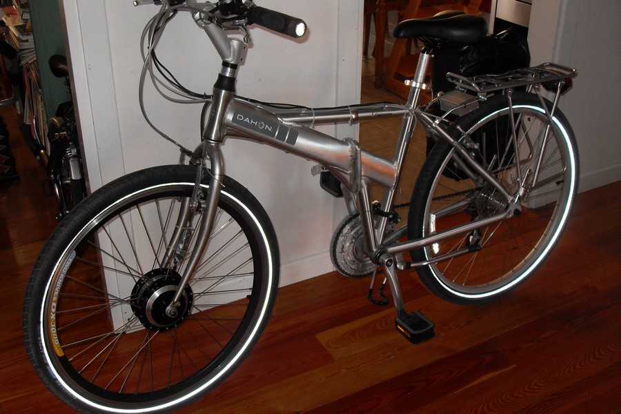

Nonostante non abbia conoscenze in campo elettrico e non sia un bravo bricoleur stimolato dalla lettura del forum e con i suggerimenti di alcuni di voi mi sono cimentato nell'elettrificare la mia Espresso Dahon. Ho acquistato un Bafang 8Fun 250W su un cerchio 26" d'occasione da Ebay tedesco, manettino acceleratore, leva del freno con microswitch e batteria LiFePO4 36V 10 Ah da un venditore cinese (Asian Resources)e la centralina 36V 15 Ah da Alcedo.
Il montaggio è risultato un po' complicato (non avevo i cavetti di collegamento, ho sbagliato l'acquisto della prima centralina a due fasi mentre necessitavo di una a tre fasi, i colori dei fili della centralina giusta erano un po' intrecciati) ma alla fine sono riuscito a montare il tutto.
Il risultato farà storcere il naso a quelli tra voi più bravi ma mi ritengo soddisfatto: la bici va' che è una delizia, pesa meno di venti chili contro i trenta della cinesona che usavo prima va molto meglio in salita ed è molto pedalabile in tutte le situazioni anche senza l'assistenza del motore,

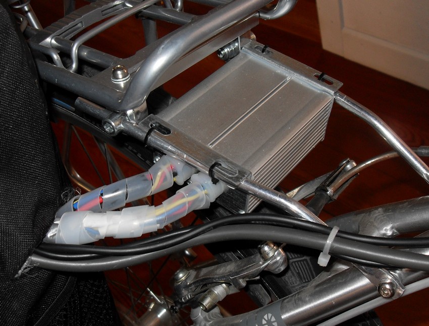

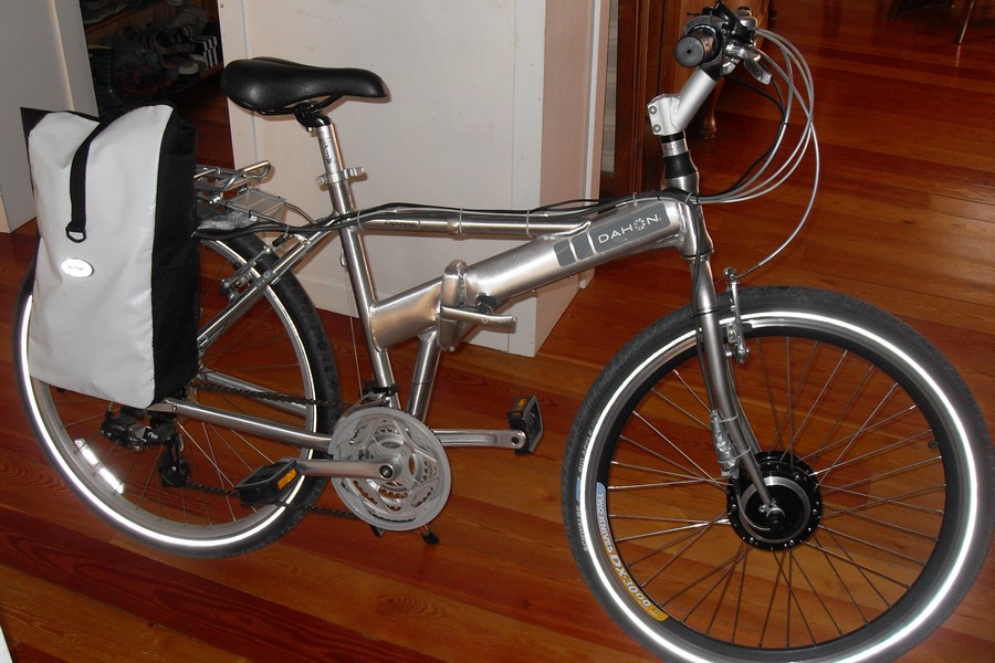

La Centralina l'ho sistemata sulla parte iniziale del portapacchi e la batteria all'interno di una borsa che può contenere anche altro (chiusura bici, ecc.)

Complimenti Andreas, la realizzazione non è male!
Inserito il - 23/06/2011 : 21:51:01  Mostra Profilo  Visita l'Homepage di Daniele Consolini Invia a Daniele Consolini un Messaggio Privato  Rispondi Quotando
Vai così!!! la bici prima di tutto deve dare soddisfazioni!!!! Poi a me non spiace affatto!!!!
Io non sono uno attaccato all'estetica, forse perchè la bici la uso per necessità, quindi buone pedalate!!!! Adesso goditi il meritato chilometraggio!!!
tittopower
1594 Messaggi
Inserito il - 23/06/2011 : 22:16:42  Mostra Profilo  Visita l'Homepage di tittopower Invia a tittopower un Messaggio Privato  Rispondi Quotando
Non è per niente male come prima realizzazione, alla fine se vogliamo essere pignoli manca solo di riordinare i fili sulla canna ed è perfetta. Bravo !!!
ik
1556 Messaggi
Inserito il - 23/06/2011 : 22:45:16  Mostra Profilo  Visita l'Homepage di ik Invia a ik un Messaggio Privato  Rispondi Quotando
Sei partito con il piede giusto invece, pulita ed essenziale..continua così
