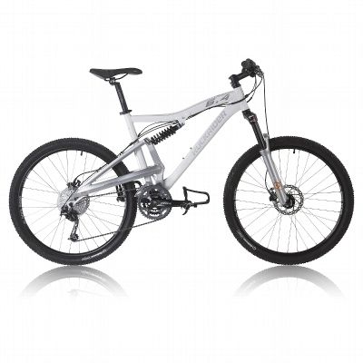

Saluti a tutti,
sono nuovo di questo mondo che stò scoprendo pian piano con l'aiuto di questo forum e rastrellando notizie su internet.
Vorrei acquistare un kit per la mia MTB ma mi trovo davanti a una miriade di considerazioni da fare.
Anzitutto la mia bici è una Btwin 6.4 full suspended, con cambio a 27 velocità e freni a disco antriore e posteriore.
Ora primo dilemma: lascio l'ottimo cambio montato e mi rivolgo ad un motore sull'anteriore o scelgo un motore performante rear perdendo i 9 rapporti?
Sarei interessato ad un motore da 800w in sù, ma avrò problemi per montarlo con il freno a disco?
Megio un 500-800w con una batteria relativamente leggera o un 1000w con una 48/60v 10amp?
Faccio percorso cittadina ma spesso vado in campagna dove trovo pendenze anche del 15/20% e non sono interessato a raggiungere velocità impossibili.
Grazie per i suggerimenti!

Per quelle pendenze puoi prendere un HighTorque, che alimentato a 48V spinge fino a 35-37. Per la posizione, io opterei per il posteriore, considerata la potenza che vuoi avere. Sull'anteriore 800w li vedo un pò fuori luogo. Naturalmente, al posteriore devi sacrificare almeno un rapporto, al max 2, considerato poi il centraggio del disco nelle pinze.
Compliemnti per la bici: la 6.4 ha freni idraulici o meccanici?

SOLO dietro.

Quoto Joffa, non rischiare montando un 800W (che poi sotto sforzo sono assai di più) sulla forcella anteriore.
Quanto ai rapporti il problema è che tu hai probabilmente un cassetta e non una ruota libera, altrimenti forzando un pò il carro posteriore avresti potuto inserire il 9 rapporti.
Se trovi un 9 rapporti con ruota libera puoi tranquillamente montarlo su molti motori, e per il freno a disco l'unico problema potrebbe essere quallo di dover centrare la pinza rispetto al disco con qualche spessore.

Intanto grazie per le risposte, la 6.4 ha freni idraulici ant.e post. e devo dire che frena molto bene!
Tornando alla modifica, devo ammettere che rinunciare ad almeno due rapporti è seccante, se non altro per non dover snaturare troppo la bici ma dalle vostre risposte sembra che un motore da 800w in sù potrebbe causare qualche problema di stabilità all'avantreno senza trarne tanto giovamento; quindi la soluzione sarebbe un hightorque 6.10 oppure un 7.9 Nine Continent tuttofare...meglio un 800w o un 1050w?
Ma il kit viene spedito con un rocchetto apposito ( a quante velocità?) immagino, che sostituisce il mio: ma c'è spazio anche per la pinza del freno a disco?
Inoltre, supponendo di scegliere una batteria da 48v 10/15a, se scelgo un 1050 avrò meno autonomia e spunto rispetto ad un 800w?
