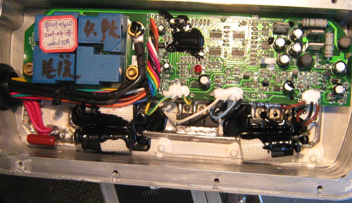

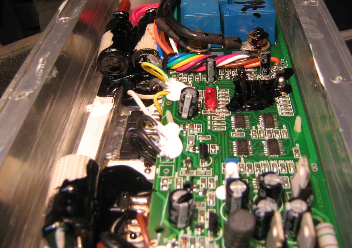

Ciao a tutti
Vi chiedo un parere rispetto ad aumentare il voltaggio alla controller qui allegata.
L’obiettivo è di portare il voltaggio max dall’attuale 60V circa a 66,4V a piena carica a circuito aperto (totale = 18 celle , ne aggiungo ulteriori 2 celle Litio Thundersky).
Per quanto concerne il LVC non ho problemi ci pensa il BMS, quindi non farei modifiche
La domande sono
A) Sulla centralina i condensatori “grossi” che sono 63V e credo 2200 micro farad (il valore è un ipotesi dato che si sono premurati di rimuovere tutti i riferimenti possibili, ma si legge quel 2200 , lo vedete anche in foto che fa presumere il valore) vanno sostituiti o se tutto sommato i pochi volt in eccesso rispetto al valore di targa non creano problemi?
B) Il carica batterie di BMSBattery , che ho gia modificato per farlo arrivare a 60V puo’ arrivare a 66V?
C) Anche se sul motore mi sento ottimista è nato per 48V, potrebbe avere problemi?
Ecco le foto, vi sono grato per qualunque consiglio mi possiate dare

Secondo me sei a rischio gia a 60v, perche la centralina e dichiarata da 48v.
I condesatori non so se reggono fino a 66v, puoi cambiarli, intanto costano poco!
Il circuito di ingresso forse va rivisto un po!
I mos sono a rischio!
Cosi a occhio senbra una qualsiasi cinese con chip infineon,ma con piu corrente!
Il motore non ha problemi a voltaggio maggiore, basta che non superi la velocità max dei 48v!

Sostituisci i condensatori, saltano quasi sicuramente, non è però così scontato che il resto della parte elettronica della centralina regga la nuova tensione.
Il motore non ha nessun problema, l'isolamento degli avvolgimenti arriva ben oltre i 66V, come vedi dalle esperienze di alcuni utenti.
Per il caricabatteria devi solo provare, è difficile darti un consiglio. Controlla anche li il valore dei condensatori...

Dovresti postare le sigle dei Mos così intanto vediamo se anche quelli reggono la tensione. I condensatori vanno sostituiti sicuramente con modelli da 100V.
Vedo pochi mos, non vedo i fili delle fasi...ma il motore è brushed ?
ccriss
283 Messaggi
Inserito il - 01/07/2011 : 16:55:18  Mostra Profilo Invia a ccriss un Messaggio Privato  Rispondi Quotando
In effetti i MOS sono "attaccati" al box di alluminio, sotto la scheda e quindi non si vedono. Adesso non ho con me le foto della parte sottostante, ma quando li ho controllati ho scoperto che i Cinesi si sono presi la cura di togliere le serigrafie
dei MOS, non si legge nulla
Il motore è un brushless 2000W
Quindi sui MOS penso che rischiero', ma con 2 sole celle in piu' spero di essere ai limiti della tolleranza e che quindi non salti tutto.
Quanto ai condensatori, giusto per sicurezza se ho capito bene devo sostituire oltre ai 3 elettrolitici anche i 3 in tantalio, corretto?

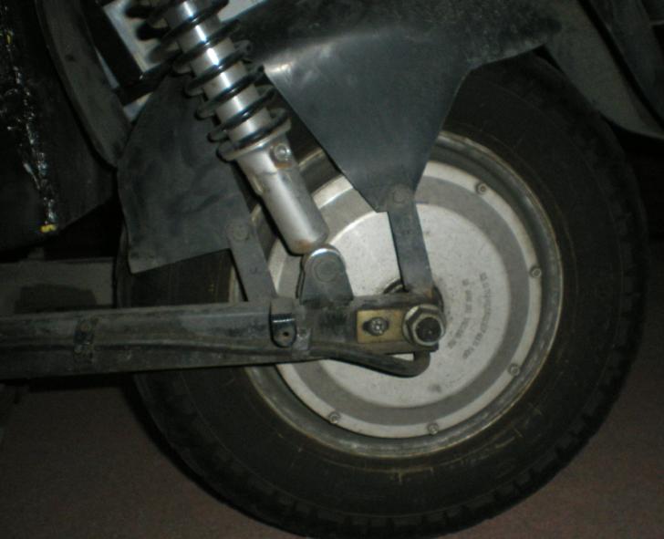

facci vedere il motore ed il cerchio, per quello che desideri fare tu magari ci sono vie "meccaniche" per arrivarci

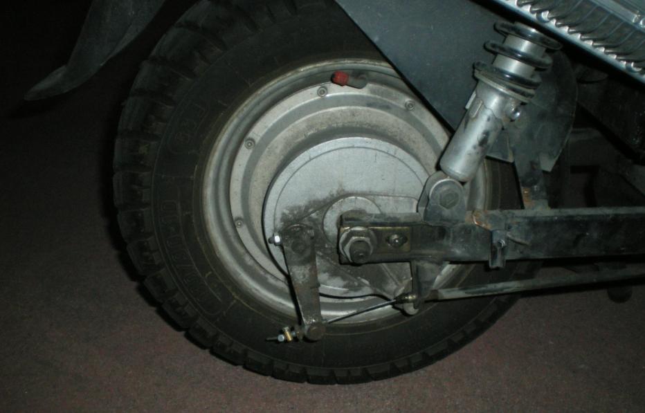

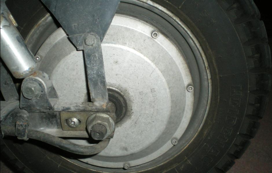

Inserito il - 01/07/2011 : 23:12:28  Mostra Profilo Invia a ccriss un Messaggio Privato  Rispondi Quotando
Ed ecco le foto del motore + cerchio , mi permetto di aggiungere una foto che lo riprende complessivamente, almeno sapete come è fatto per intero!
Speriamo ci sia una via piu' facile verso la "velocità"!!

io vedo solo due opportunità: la prima è aumentare un po' il diametro delle ruotine (veramente piccine)
la seconda è cablare il motore in delta wye.. ma qui pioveranno aspre critiche

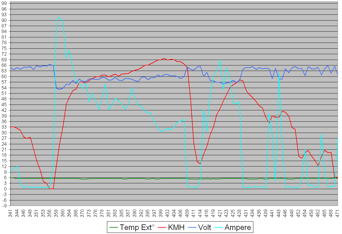

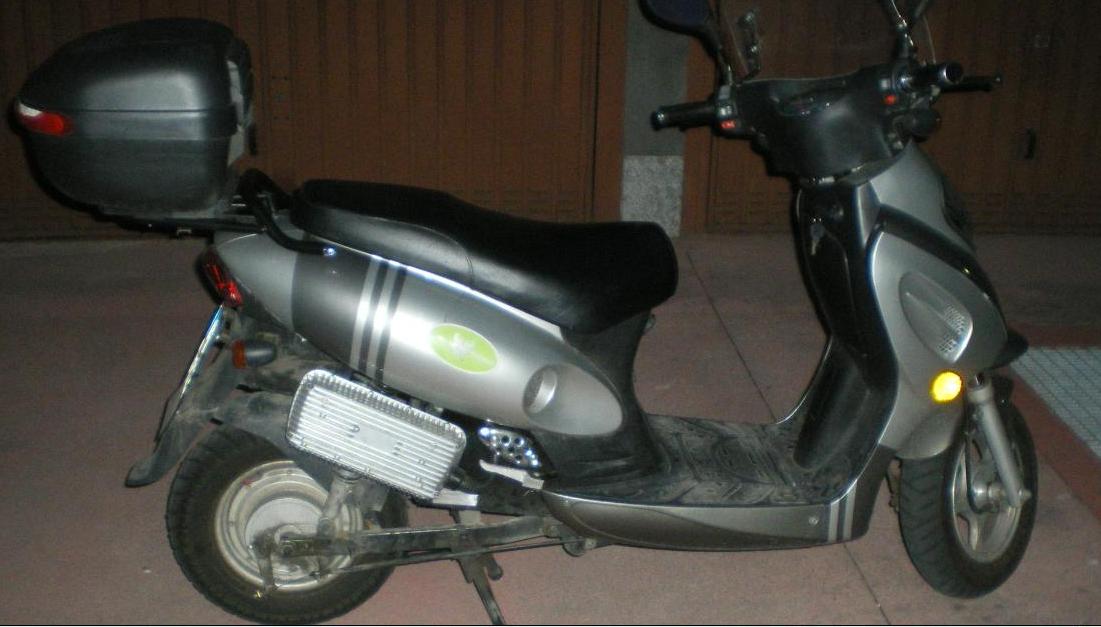

Ciao a tutti, come al solito la potenza non basta mai:-) Cosi' da qualche tempo ho accarezzato l'idea di potenziare ulteriormente il mio piccolo scoteraccio cinese.
Lui mi è stato consegnato che non arrivava a 48Km/h, 2Kw di potenza motore e 4 orribili batterie al piombo.
Con l'ultima modifica finita ieri ecco a cosa sono arrivato:
20 Celle litio x 64V nominali e 70Km/h di velocità di punta!!!!
Per farlo mi sono deciso a sostituire i condensatori della centralina 48V, sostituire il DC-DC con uno 72V->12V ed ho messo un dissipatore ad un regolatore di tensione della centralina (un 7824) che scaldava parecchi per assicurarmi che non mi lasci a piedi.
I mosfet li ho lasciati com'erano e mi sembra che reggano bene la nuova tensione, incrociamo le dita sperando che resistano a lungo.
Questa mattina ho fatto un log dei dati e delle nuove prestazioni cosi' vedete anche voi come si comporta.
Solo una domanda, ma possibile che per andare a 70Km/h si consumi solo
60V * ca 38A = 2200W? Sembrano pochi, il motore deve essere particolarmente efficiente, voi che ne dite?
@Gianni: se stai ancora pensando ad uno scooter con modifica analoga ti trovi un mezzo che in città è una favola. Adesso faccio strade ad alta percorrenza senza creare code di macchine dietro.
2860,81 KB

Inserito il - 23/02/2012 : 12:58:43  Mostra Profilo Invia a imayoda un Messaggio Privato  Rispondi Quotando
il motore del tuo scooter a vedere i grafici e la potenza descritta dovrebbe essere un high torque, i quali se overvoltati, rendono decisamente bene in velocità
p.s.
maledetto mi stai facendo venire la scimmia !!!
36497 Messaggi
Inserito il - 23/02/2012 : 13:17:20  Mostra Profilo Invia a Barba 49 un Messaggio Privato  Rispondi Quotando
Per poter mantenere i 70Km/h con uno scooter come il tuo occorrono almeno 2200- 2400W alla ruota, probabilmente hai qualcosa nella strumentazione che non è tarato bene, altrimenti hai un motore che rende oltre il 100%...
ccriss
283 Messaggi
Inserito il - 23/02/2012 : 14:23:44  Mostra Profilo Invia a ccriss un Messaggio Privato  Rispondi Quotando
I dati che raccolgo sul consumo li confronto con un wattometro che ho attaccato al carica batteria. A quanto ho potuto verificare sono molto simili. Quando consumo 20AH solitamente ne carico 20,2AH, quindi lo strumento secondo me è abbastanza preciso.
Onestamente non so quanto arrivi alla ruota, forse sono stato generoso con la velocità, mi riservo di controllare con il GPS, magari viene fuori che la velocità è un pochino meno il che giustificherebbe un consumo inferiore. Barba, ci sono dei modelli di calcolo dei consumi su questi mezzi che si possono consultare?
@Ima: segui la tua scimmia, vedrai che soddisfazioni
P.S.: Con oggi sono arrivato a percorrere con le litio 5.800Km e non mi sembra di notare alcun calo di autonomia e prestazioni!! Speriamo bene

Dimenticavo di dire una cosa per meglio interpretare quel grafico, la curva di discesa del consumo in ampere pur in presenza di aumento di velocità è determinata da una discesa che ho usato come "lancio" per raggiungere la velocità max.
Resta il dato che ho indicato come consumo di circa 38A per raggiungere la velocità di 70Kmh, la si vede nella parte finale che torna su del consumo con voltaggio a ca 60V (valore in secondi=409 su asse x).

Eccomi, citato non ti credere che non seguo le tue esperienze, e la scimmia cresce di giorno in giorno...
sto cercando un usato da prendere come base e upgradare, ma non trovo nulla di decente, e neanche di indecente.
Sto valutando uno cinesino aec 909
http://www.ecomotors.it/libretti_uso/ECO909.pdf
che mi darebbero a prezzo di smaltimento, 50-100 euro senza caricabatterie con batterie al piombo andate, che non dovrebbe aver fatto piu di 50-100 km, il problema che nasce come 48V 500w/970w max quindi anche se lo overvoltassi non credo che potrebbe tirare fuori potenze decenti, inoltre nasce con 4 x 12V 18/21A quindi poco spazio per upgrade.
il vanattio che sarebeb un banco di prova a prezzo ridicolo.
Il primo upgrade credo sia batteria e centralina.
a voi i commenti.

Beh, a quel prezzo vale la pena di usarlo come cavia, anche se come dici giustamente tu il motore è veramente poco potente!

un 48v 500w/970w alimentato a 72V quanto tira fuori? a a spanne 1000/1200W? sono ancora pochini, anche per un 50ino e la mai paura che anche se batterie permettendo tiro tramite centralina gllui pompo dentro ampere in quantità, con lo stop e go di roma, ottengo un forno elettrico...

Dipende dalla centralina che monti, non è solo l'aumento di tensione chè fa crescere la potenza, anche se questo ti imporrebbe di montare batterie più performanti.

Batterie permettendo, come potrei tirare fuori più potenza? considerando che l'uso prevalente sarebbe il traffico romano stop and go? solo una centralina può fare il miracolo? (assieme ad un voltaggio più alto)
ccriss
283 Messaggi
Inserito il - 23/02/2012 : 23:16:50  Mostra Profilo Invia a ccriss un Messaggio Privato  Rispondi Quotando
Gianni,quello è davvero troppo scarso per farci qualcosa
a) Il vano è piccolo per le batterie, che ci metti?
b) Il motore ha pochi W, dovresti cambiarlo
c) La centralina è tutta da scoprire , chissa che c'e' con un aggeggio come quello.
Spenderesti una fortuna inutilmente, ti romperesti di usarlo dopo 5min
Ho visto che molti annunci restano li' da mesi e sembra che nessuno acquisti e se provassi a fare tu una offerta al ribasso nella speranza che qualcuno accetti piuttosto che tenere il mezzo li' fermo a non far nulla?
Poi, peccato che si trova a Brescia, ma un 2500W 60V a 900 Euro non è male, secondo me se uno tira il prezzo a 600Euro lo porta a casa. Questo è omologato 125, fa i 70Km/H e ha pure il disco anche dietro.
http://www.subito.it/moto-e-scooter/scooter-elettra-2500-elettrico-brescia-32499565.htm
Poi questo è uguale al mio a 700Euro,se riesci a farlo scendere di prezzo a 400(ti ricordo che meccanicamente è una ciofega, okkio)
http://annunci.ebay.it/annunci/scooter/brescia-annunci-brescia/scooter-elettrico-2000-watt/19030527
Quello che ti suggerisco è di non limitarti a vedere i prezzi, ma di cercare di farli scendere attivamente,magari la spunti.
Devi nutrire la tua scimmia

Peccato, il malaguti mi piace molto perche' nato come elettrico e non il solito scooter benza adattato dal cinese di turno
Ha un vano batterie da paura poi è anche bello, peccato che non ti risponda, ma so che non ti scoraggi.
Se mi capita di trovare un occasione dalle tue parti prometto di postarlo sul tuo thread Scooter Elettrici, in bocca al lupo e aggiornaci

Questo video a riprova del cambiamento, adesso il tachimetro va fuori scala! Wow
Buona visione

Lo scrivo qui che tanto un post vale l'altro, certamente non voglio disturbarvi piu' di quanto non abbia già fatto visto che scrivo di scooter e questo è un forum di bici. Ma qui in Italia a livello di Fai da te siete insuperabili
Al fine di rendere piu' organica la descrizione di tutte le modifiche fatte sullo scooter alla fine mi sono iscritto su un Blog, ecco l'indirizzo:
http://ccriss7z.wordpress.com/
Per il momento è un po' scarno, man mano ci carico cose , magari qualcosa di queste puo' essere interessante
P.S: Forse ho trovato un modo relativamente semplice per far leggere al micro processore le celle (per intendersi anche 40/50celle) mantenendo separato il GND di ogni cella,Arduino questo non lo consente in modo nativo. Le prestazioni in lettura che ho potuto verificare sono intorno alle 10.000 scansioni su 1 sec e il dato viene passato a 12bit, sembra niente male.
