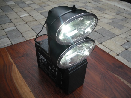

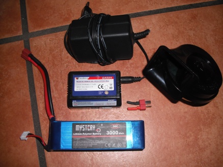

ho installato una li-po 3s 3000mah per avere una tensione intorno ai 12V,questo mi servirà per alimentare una tromba elettromagnetica da 115 Db e i 2 faretti anteriori con super led p7 da 10W ciascuno.
La tromba già è montata,è azionata "a pollice" tramite un commutatore di origine motociclistica posizionato sul lato sx del manubrio.
Ho un dubbio sulla legalità dei doppi fari alimentati a quella potenza,il fascio anche se naturalmente indirizzato verso un'inclinazione tale da non abbagliare che viene dal senso contrario della strada,risulta estremamente potente,questo è un vantaggioma potrebbe essere non a norma per una bici.
L'aspetto generale della e-bike già non è discreto di suo.....non vorrei avere noie per l'impianto luci.
Avete dei suggerimenti ? [:1][:1]

Naturalmente sono illegali sia i fari che le trombe.. è vero che vanno sicuramente meglio di quelli previsti dalla legge, ma non essendo omologati non potresti usarli su strada.
Naturalmente, visto che prevalentemente usi il tuo mezzo su circuito privato, il problema non si pone, anzi secondo me hai fatto benissimo ad incrementare le prestazioni di ambedue!

Riguardo la tromba che credo Barba dichiara fuorileggeha la stessa intensità sonora del tanto decantato AirZound,la differenza sta che quest'ultimo dopo alcune trombatine esaurisce la scorta d'aria della flebo in dotazione.

2 lux..5 lux max(leggendo il c.d.s.riguardante l'illuminazione per le bici),allora sto tranquillo,tutti o quasi hanno impiantini niente male(per alla bici ci tengono)che sforano di parecchio l'intensità da lumino cimiteriale concesso dal codice....per non parlare di faretti da 900 lumen di Bmsbattery che vanno per la maggiore

scusatemi, forse sono io che non so leggere bene perché mi mancano le competenze tecniche, ma a me pare che il limite dei 5 lux non sia assoluto ma relativo solo alla illuminazione al di sopra di una certa altezza (per non abbagliare?), al di sotto della quale non c'è un limite... però ripeto, qui capisco solo le parole e può sfuggirmi il significato concreto...
Art. 224 (Artt. 68 e 69 Codice della strada)
(Dispositivi di segnalazione visiva dei velocipedi)
# La luce emessa deve dare un illuminamento, misurato su uno schermo verticale posto a 10 m avanti al fanale, maggiore o eguale a 2 lux nel punto corrispondente alla proiezione sullo schermo del centro del fanale e su una linea orizzontale passante per detto punto per una estensione di 1 m a destra e di 1 m a sinistra di esso. In nessun punto dello schermo situato a 60 cm al di sopra di detta orizzontale l'illuminamento deve superare 5 lux.

Grazie Elle per la citazione della legge. In effetti pare non ci sia un limite nell'illuminazione, e questo è ottimo!
Meno male!!! L'unica cosa importante è mettersi a 10 metri da un muro e regolare il gruppo illuminante in modo tale che non eccedacon l'irraggiamento verso l'alto.
In tal caso avevo già provveduto a fare dei "cappelli" ai miei fari in modo da non illuminare troppo verso l'alto.
Questi "cappelli" migliorano anche l'illuminazione sul bordo della bici.
Ora, con le idee più chiare, vedo come regolare in modo ancora più preciso i fari.
Un fanale a 80cm da terra deve quini illuminare fino a 1.4metri di altezza.
