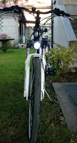

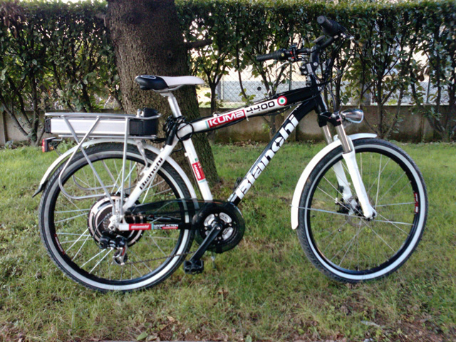

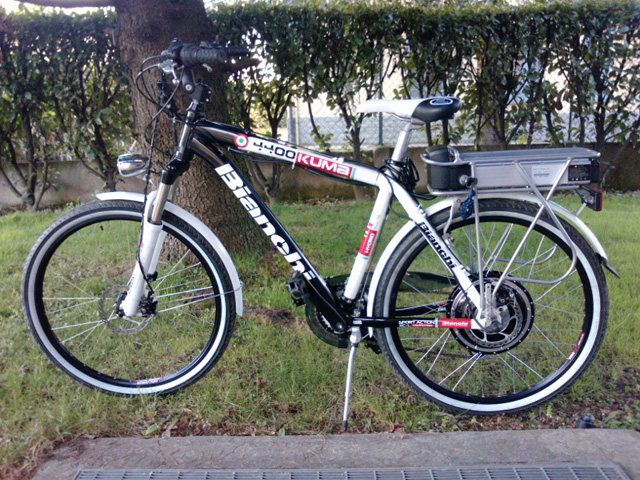

vi presento la E KUMA finita dopo tante peripezie e adattamenti di una mtb (ora mancano solamente i seggiolini x i bambini)

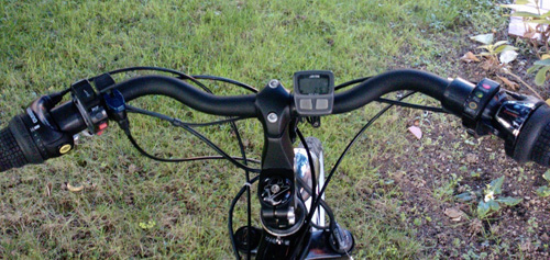

sul manubrio ho messo un vecchio blocchetto con interruttori per: accensione luci , interruttore on off x pass e on off x acceleratore
113,81 KB

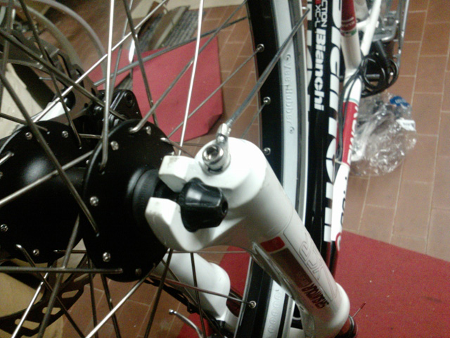

alcuni accorgimenti per attaccare il parafango anteriore
166,28 KB

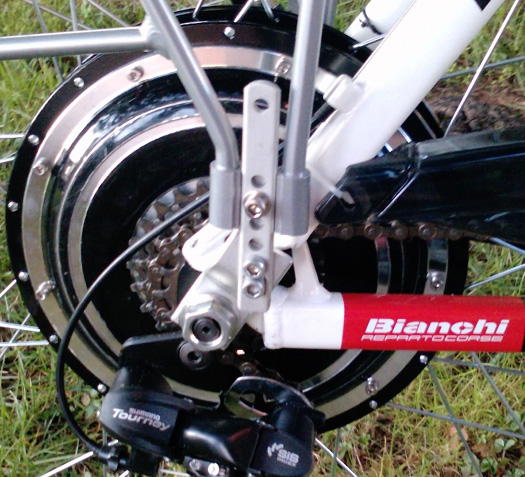

attacchi per portapacchi posteriore

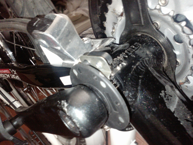

163,9 KB

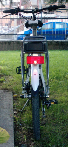

avendo poco spazio x il pas ho optato per questa posizione
159,76 KB
alcuni dati :
motore 250w 36v
centralina 36 v 17ah
faro anteriore a 8 led con trasformatore inserito da 36v a 15v
faro posteriore con lampadina alogena
il tutto comperato da v power
batteria 36 v 10 ah con portapacchi
comprato da elifebike
centralina sprovvista di collegamento freni modificata facendo un cavallotto sul positivo del pas il negativo è collegato all'impianto principale.
attendo da parte dei piu esperti commenti e critiche che sono sempre ben accetti perchè sbagliando si impara!?!?!?!
