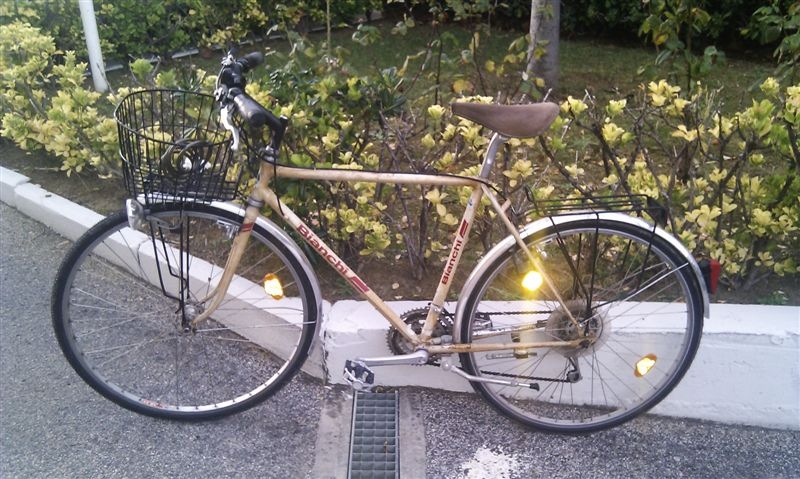

                       Dopo che mia  moglie ha deciso di soprassedere sulla elettrizzazione della Family Bike di cui ad altro post...ormai la scimmia della bici elettrizzata e partita e quindi vorrei rendere elettrica questa mia bici:
    284,54 KB
  Telaio e forcella in acciao , ruote 28 F.i.r ( un po di ruggine superficiale e vernice saltata via..) , freni v-brake shimano, corona a 3, pacco 7 pignoni. Insomma la classica citybike con componenti inizio anni 2000, tutti componenti datati ma di buona qualità.
  Le mie esigenze sono casa-ufficio , circa 30 km complessivi al giorno , solo pianura, sono un buon pedalatore ma per esigenze di abbigliamento non posso arrivare sudato in ufficio-tribunale. Qundi mi interessa un kit che sviluppi la sua potenza dopo i 15-20 km/h , quindi un alta velocità, però non vorrei nemmeno un apporto nullo prima dei 20kmh...in sostanza meglio 201 o 328 rpm su ruota da 28?. Vorrei inoltre una realizzazione più possibile stealth anche per il tipo di bici che voglio lasciare un po rugginosa per non dare nell'occhio...  Quindi Kit posteriore tipo un cute o bpm il più possible piccino, la batteria vorrei collocarla sul tubo portaborraccia, tipo le realizzazioni alcedo. Su questo ho dei quesiti: il case a borraccia è sufficiente per contenere celle lifepo4 per la mia autonomia? Oppure è meglio montare direttamente un pacco da 24v nel case in plastica sulla slitta portaborraccia?
  A livello di potenza mi basta un 350W con batteria da 24 o 36 v?
  Consigli?

                       Urca sta mia bici è del 1987 altro che 2000! Credo una delle prime stile "citybike" prodotte! Ho deciso di rendere il kit minimale, cute 100 24v high speed al posteriore e solo pacco batteria 24v 10ah lifepo4 nel cestino anteriore insieme alla centralina. Che autonomia potrei avere in questa semplice configurazione all'incirca? Solo pianura. Che ne pensate? |

                       Infatti mi sto ispirando alla tua realizzazione...semplice pulita e molto "stealth". Io credo però metterò la batteria davanti sul portapacchino dentro al cesto. Però ancora ho qualche dubbio...il motore è scelto Q100 24 V, ...ma la batteria 24V lifepo 4 o 36 V? Conviene sovralimentarlo un po? Soprattutto se scelgo la versione alta velocita? Con una 24V da 12 ah ce li faccio una trentina di km? Ultima domanda , conviene prendere il kit completo da BMS o è meglio scegliersi i componenti singoli? Purtroppo ho provato a fare una simulazione di spesa comprando il kit da Bms e la batteria da Ping...c'è troppa differenza praticamente pago due spedizioni e non ne vale la pena... Ad esempio il cerchio che danno in dotazione da BmS è nero e a me non piace per niente sulla bici vintage qua sopra...del resto far raggiare un cerchio qua a Livorno mi costa tra materiale  e manodopera quasi quanto il kit!! |
