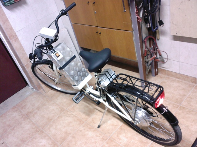

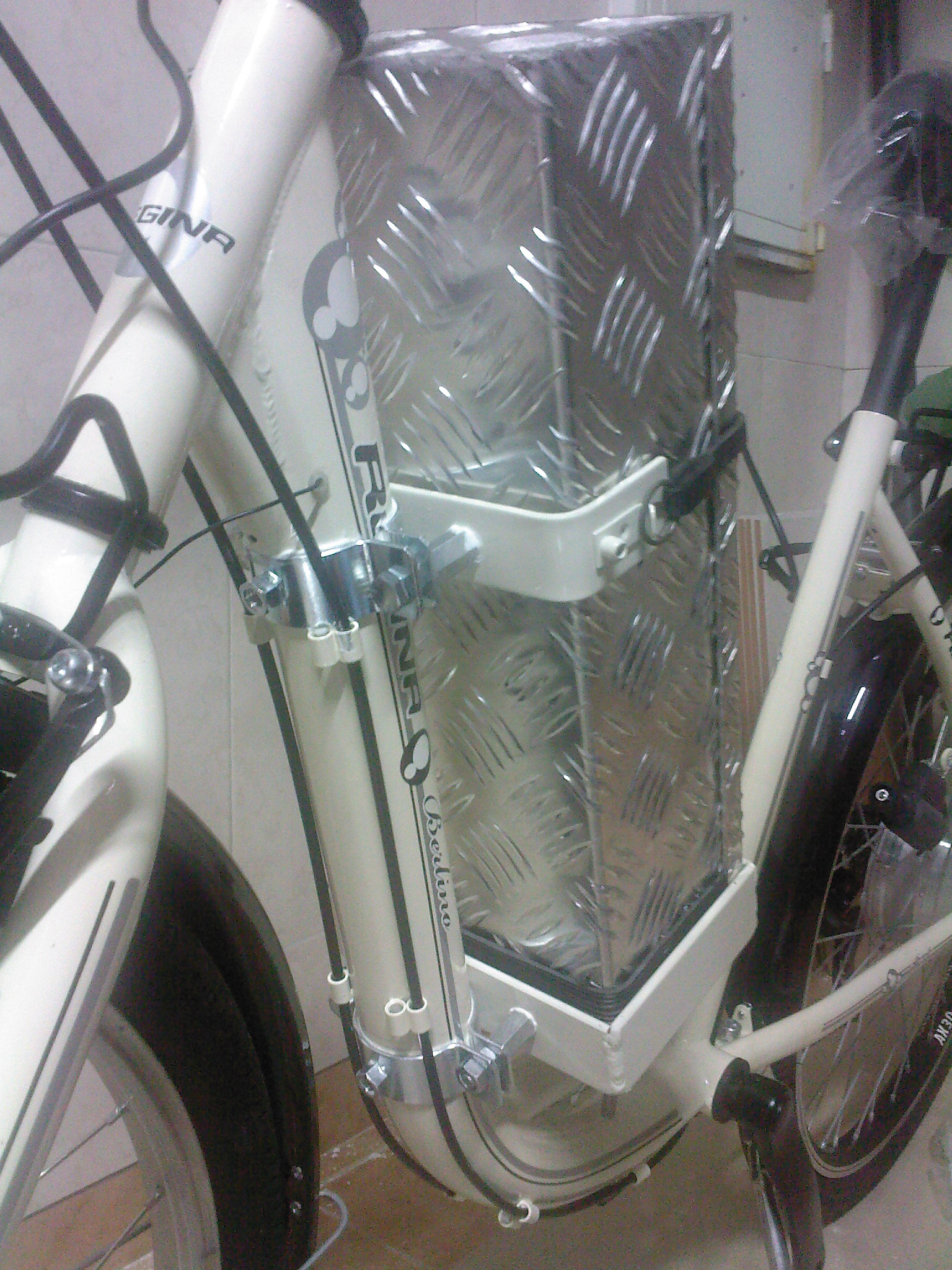

Vi mostro ora la soluzione che ho realizzato sulla mia bici "regina" 26" per il fissaggio delle batterie 48v al piombo

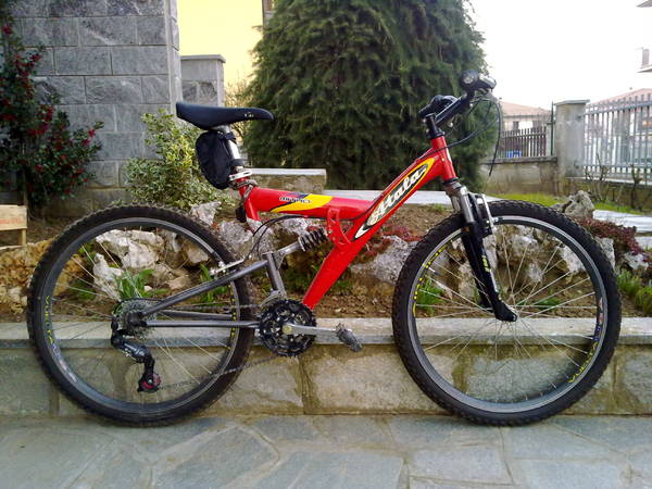

ovviamente lì avevo quello spazio a disposizione...ma ora la bici in questione è questa:
60,78 KB Dove ci piazzo il pacco batterie con il bms?
36509 Messaggi
Inserito il - 11/02/2012 : 00:02:27  Mostra Profilo Invia a Barba 49 un Messaggio Privato  Rispondi Quotando
Purtroppo quelle bici sono le più rognose in fatto di spazio, puoi solo "spalmare" la batteria al di sotto del trave principale, anche se con una 48V-15Ah la vedo dura...

con 244 celle la vedo dura anch'io barba....preferisco lasciare il pacco integro e trovare un'altra soluzione...magari sulla trave orizzontale centrale che è di 30cm. Anche stavolta racchiuderò tutto in un pacco d'allumunio che mi farò fare su misura e lo fisserò sempre con gli stessi collari dei tubi per gas metano che ho utilizzato sulla bici precedente. Altre soluzioni non ne vedo al momento...se poi qualcuno ha qualche idea migliore la valuterò con piacere!

ragazzi scusatemi per lo sballamento della pagina dovuto alla foto che ho messo prima...rimedio così:
71,81 KB
128,7 KB Vi assicuro che un pacco 48V come questo con 4 batterie al piombo da 12Ah fà diventare la bici un carroarmato col peso che ha! Se quel cavalletto potesse parlare...

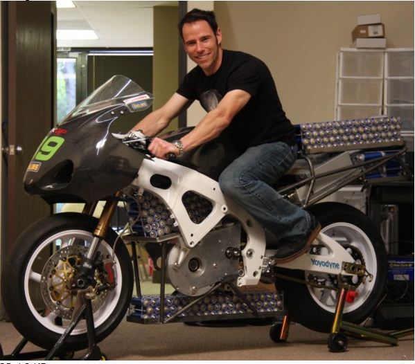

GABYZIO
2740 Messaggi
Inserito il - 11/02/2012 : 01:55:48  Mostra Profilo Invia a GABYZIO un Messaggio Privato  Rispondi Quotando
esempio di 244 celle
