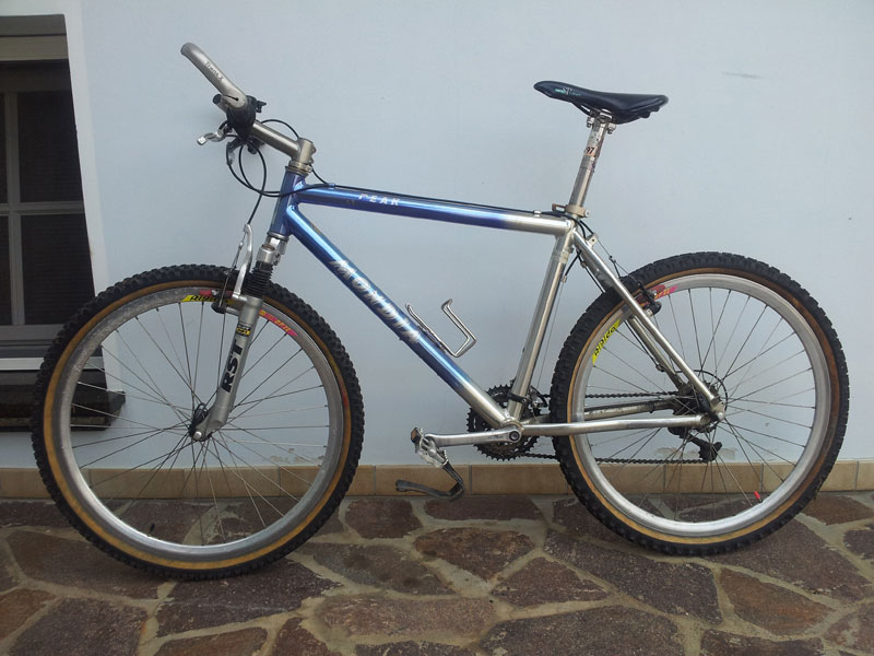

Poi sto valutando di la lasciare l'olympia come bici "da sport", avendo preso 2 misure sul telaio, le batterie sono grandi, anche se l'idea di gabyzio non è da scartare...prendendo il bafang 250w (le vende Alcedo?) e una batteria da 48v non sforzo il motore? arrivo a 30 kmh in pianura?
L'altra soluzione è quella di utilizzare l'Mtb in allegato cambiando la forcella (con una ammortizzata nuova) e mettendo i V-Brake.Il cambio è un deore LX. Qui potrei prendere una batteria da 36V/48V da mettere in un portapacchi.
Secondo voi potrebbe andare bene come Bipa?

Se acquisti il Bafang SWXH da 36V-250W e lo alimenti a 48V otterrai una potenza di 350W e una velocità di circa 33Km/h in pianura, e in salita ti darà ancora un buon aiuto. Il motore è veramente piccolo e leggero (meno di 3Kg), è grande come il pignone da 34 denti e quasi non si nota.
La bici della foto come telaio è l'ideale, ha il triangolo molto spazioso e una batteria ce la inserisci senz'altro, buona l'idea di cambiare i freni e la forcella, diventa molto più sicura.

Inserito il - 26/03/2012 : 16:29:47  Mostra Profilo Invia a elle un Messaggio Privato  Rispondi Quotando
su questa bici forse il motore puoi metterlo anche al posteriore senza bisogno di cambiare forcella e freni, e la batteria potrebbe andare al posto del portaborraccia... sulle leve dei freni potrebbe sorgere un problema, ma forse si trovano dei microinterruttori adattabili ai cantilever

Inserito il - 26/03/2012 : 16:33:32  Mostra Profilo Invia a Barba 49 un Messaggio Privato  Rispondi Quotando
Si, il motore anche io lo vedo bene al posteriore, la sostituzione dei freni e della forcella servirebbe solo a rendere molto più sicura la bici con l'elettrificazione!

perché hai delle riserve sui cantilever barba o per via dei microinterruttori?
36494 Messaggi
Inserito il - 27/03/2012 : 00:00:53  Mostra Profilo Invia a Barba 49 un Messaggio Privato  Rispondi Quotando
Non solo perchè le leve dei kit sono adatte ai V-Brake, secondo me sono anche superiori come potenza.
