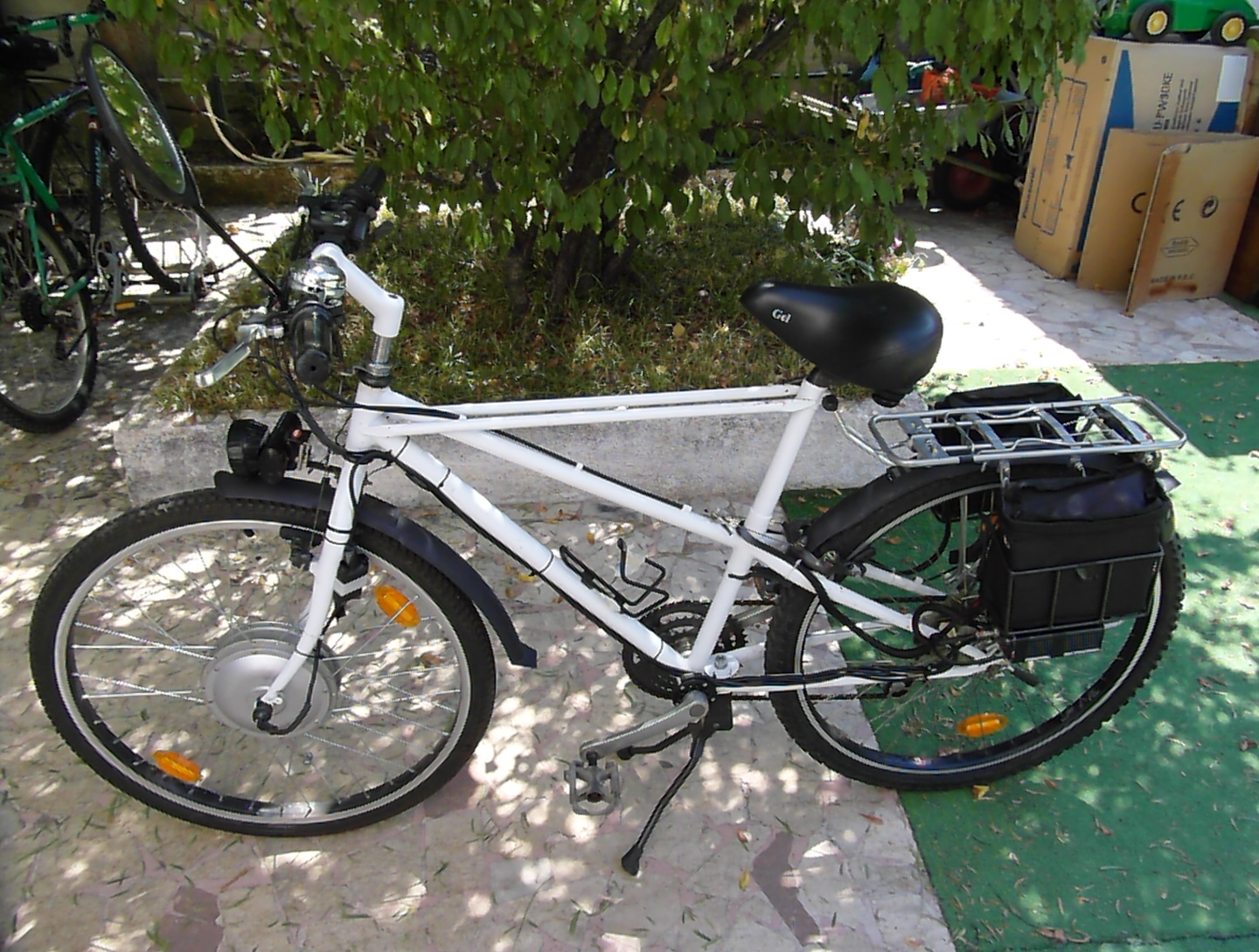

ho visto le foto della tua e -bike; complimenti ..........provo una grande invidia per la comodità dei doppi ammortizzatori anteriore e posteriore.
invio alcune foto della mia molto più semplice e-bike
892,72 KB
1530,82 KB
Nicksilvertail
22 Messaggi
Inserito il - 17/11/2012 : 20:36:38  Mostra Profilo Invia a Nicksilvertail un Messaggio Privato  Rispondi Quotando
Opa ciao, bella storia la centralina sotto la gabbietta !!!! complimenti, che bello vedere ....molto con (ci vuole molto)poco !!!

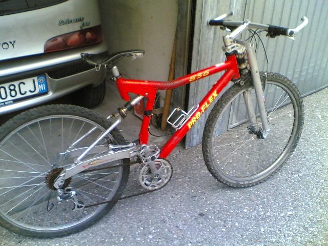

P.S....pensa che la bici l'ho trovata su ebay due mesi fa a 80 eurini, ma ti faccio vedere com'era...... poi, con blood, sweet and tears, (inno agli anni splendidi 60/70) è venuta com'è..... ti posto la foto iniziale
65,87 KB
