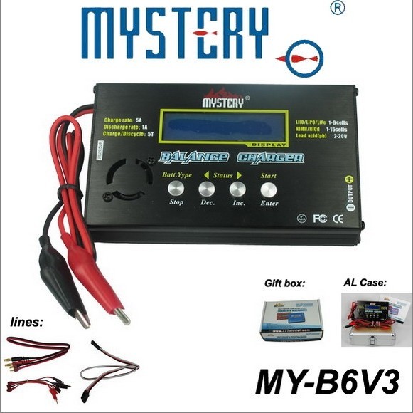

quoto ima,i chargers in riparazione presso il tecnico erano voluti più che altro per soddisfare il cliente entro tempi brevi evitando per ciò lunghe attese per una nuova fornitura dall'Asia.
A detta del'ing. e soprattutto del rivenditore,tale riparazione non valeva "la candela" in termine di tempo impiegato per la stessa,più che altro era un servizio aggiunto verso la clientela.
Imax originali e cloni non fanno differenza,tutti con lo stesso difetto.
Serviva anche a me un un chargerino/bilanciatore per un refresh ogni 7/10 cariche delle mie 34 celle LiPo,mi è stato consigliato il Mystery con ventolina di raffreddamento integrata....il circuito è il medesimo e funziona egregiamente...:costo 35 euro senza alimentatore (costo 10 euro ma non disponibile al momento).
In un certo senso ho avuto un'avventura simile a Gabyzyo per fortuna risolta in questa maniera:
avevo immediata necessità di bilanciare oltre che le celle anche il parallelo aggiunto ultimamente per raggiungere i 142V,non avendo l'alimentatore a disposizione, ho collegato un piccolo caricabatterie da 12V 6A direttamente ai "coccodrilli" del charger rischiando di rovinare qualcosa per la differenza tra corrente stabilizzata e non(il mio amico modellista difatti me lo sconsigliò altamente).
Collegando il tutto.dopo le varie operazioni mi dava lo stesso tipo di errore successo a Gabyzyo.....allora ho aggiunto una batteria da 7A 12V collegata al carichino....morsetti poi all'alimentazione del charger:funziona perfettamente.
19 ore per bilanciare il tutto!!ma alla fine le celle erano perfettamente allineate.....meglio un caricatore predisposto per la rete di casa...ma al momento il rivenditore non li aveva disponibili.
Più performante di certo è l' Icharger 306b da 1000W...i tempi si riducono di 5 volte...ma per motivi di costi e tempi di spedizione ho rinunciato alla spesa.
