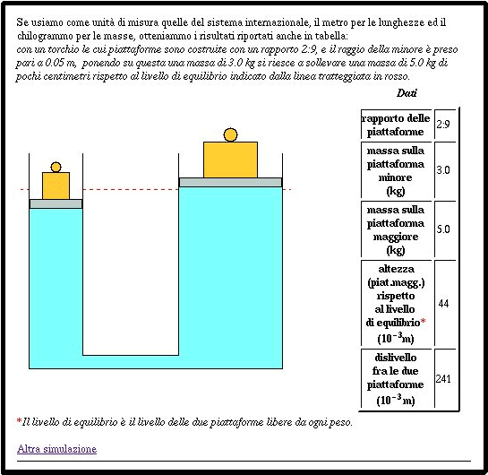

In questo caso il rapporto di torchio idraulico peggiorerebbe la situazione. Bisogna avere un pistoncino piccolo nella pompa ed uno grande nella pinza, questo permette (con un'escursione lunga sulla pompa) di muovere poco (ma con forza) il pistone della pinza. questa maggior forza agirà sul disco.
Quindi utilizzando il rapporto di torchio idraulico fra la pompa di moto e la pinza da bici non puoi assolutamente ottenere una frenata degna di tal nome.

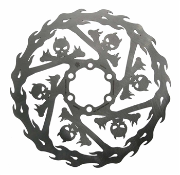

ant. e post. ho questi:hayes nine.quando provai la Dh muscolare questo impianto funzionava dignitosamente,raggiunto un peso totale di 60kg hanno iniziato a dare il loro limiti.
Al posteriore ancora andrebbe bene....ma sull'anteriore si hanno prestazioni per me inaccettabili,già un famoso meccanico mtb/dh quando senti Hayes nine disse:quello non frenano!
va da se che prima del pittoresco impianto integrale andrò a lavorare sull'anteriore con pinze e pompa diverse....il disco Grimeca da 200 lo lascio come si trova....non si indebolisce nelle staccate ed ha uno spessore rilevante,tra l'altro gli ho fatto un "ricamo" a moletta con il Dremel per aumentare la ruvidità e funziona assai bene

conosco bene gli hayes 9 e (io sono 100kg) li usati un sacco ; il loro difetto è più la modulabilità della potenza, però :
- hanno bisogno di olio di buona qualita, il caliper è piccolo e si scalda molto , quindi un dot4 fresco di qualità ; la pinza dell'hayes 9 è un po' "particolare" , mentre fai lo spurgo , dai dei colpetti conuna chiave inglese, così le bollicine che tende a trattenere se ne vanno via.
- le pastiglie : ce ne sono di diverse, le hayes semimetalliche sono buone,le hayes organiche molto meno; molto buone le ebc rosse, duran poco ma frenano molto di più delle altre
- disco : frenano bene con i dischi originali, gli ashima si scaldano troppo, vanno bene anche i formula o gli shimano (in pratica quelli che sono meno forellati)
molti "negozi" li hanno odiati per la difficoltà di regolazione della distanza della pastiglia del disco e relativo "zin zin" specie con i dischi da 200 magari non proprio dritti.
Prima di buttare tutto, prova a cambiare olio e pastiglie

ho le ebc rosse e mea culpa non ho mai sostituito l'olio dal circuito
domani sera lo faccio...giusto ho un flacone chiuso del dot4
quoto per gli ashima...sull'anteriore(sostituito 7 gg fa) era diventato viola causa forse per lo striminzito spessore....cosa che non è successo con il grimeca(tra l'altro mi è stato regalato proprio del mecca mtb)
Ciao a + tardi

Bobzilla
2466 Messaggi
Inserito il - 13/04/2012 : 15:49:53  Mostra Profilo Invia a Bobzilla un Messaggio Privato  Rispondi Quotando
Dan...intanto ti posso consigliare questo disco è adatto proprio alla tua bici:
73,54 KB
per il resto posso dire che oramai avendo comprate 3 coppie di pastiglie organiche,me le pappo tutte e poi vedrò il da farsi.
Le mie condizioni di guida favoriscono proprio l'uso delle organiche,con frenate brevi,intense e ripetitive......le condizioni limite delle staccate lunghe accadono ma non si susseguono ravvicinate....c'é tempo di raffreddare l'impianto.
Sto in attesa di un disco da 220mm e relativo distanziale da una DH in smantellamento....non so nemmeno di cosa si tratta,si mi sfagiola l'impianto frenante vedo mò che mi compro tutto.
L' Hope di Pino è da paura,almeno in foto da una bella sensazione di efficienza,bella scelta "vecchio mio!!
Per Windy:no problem e ti ringrazio per i consigli,leggerli è sempre utile ed è meglio rimanere più informati possibile
